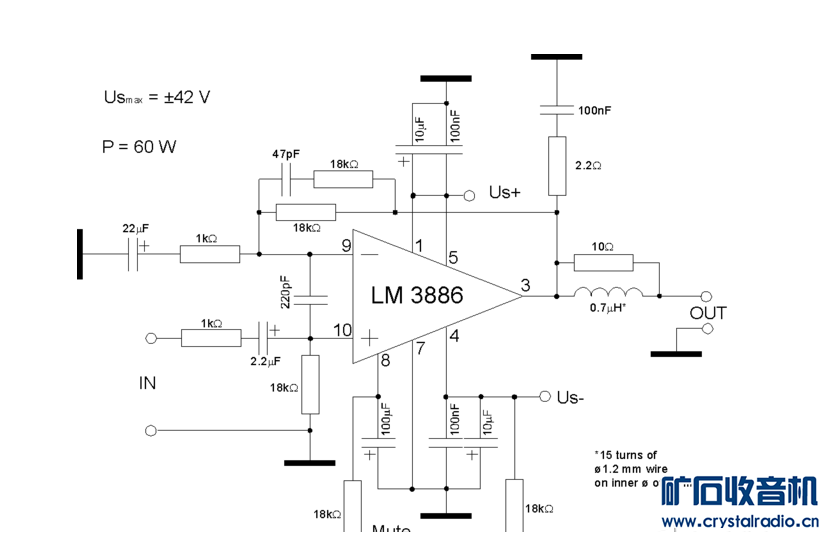

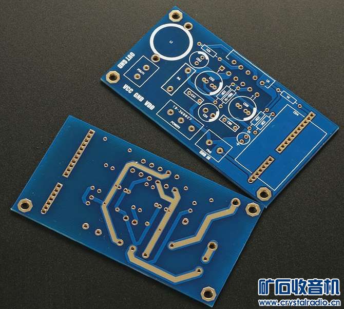

不想浪费5元打板机会,折腾一个3886出来玩玩。安装元器件以后,简单调试。耳油都听出来了。4寸的纸盆。

板子不错,焊接水平不怎么样,松香用的太多。如果焊丝质量好,对于新板子都无需使用松香。

不是立创 是另外一家,在这里不打广告了,某宝自己找。价格也不高10x10一下的价格7元左右,双面的。号称军工。

对于这种电路简单的功放,PCB完全可以单面布线并且大面积敷铜,如果必须双面板,不如把一面留着当作地线层,这样元件摆放也更容易一些,也更容易成功。焊接水平也有待提高,看样子烙铁温度太高了,建议选择刀头烙铁配合可控硅调压电路控温,焊锡丝也要选择优质的,推荐搭棚用1.0mm,直插用0.8mm,贴片用0.5mm

这个为了整5元面积够紧凑的,都“增生”到板外围了。4吋纸盆听出油耳了?

5元只能做这么小的尺寸?
