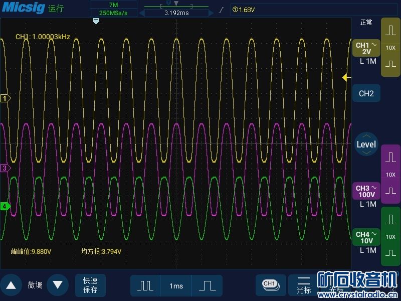

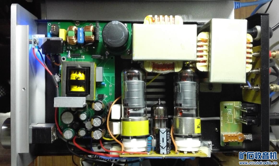

      上次做的6N1+6P9P小单端是密封机箱,用铜皮传导到外壳散热,天热了还是不行,所以买套上下开槽的机箱作为6P9P的新房。
这次又改了电路,玩也要玩出的花样,变成全固偏电路,能与上一台比较一下(上一台没有拆留着)。图中电压电流是实测数。

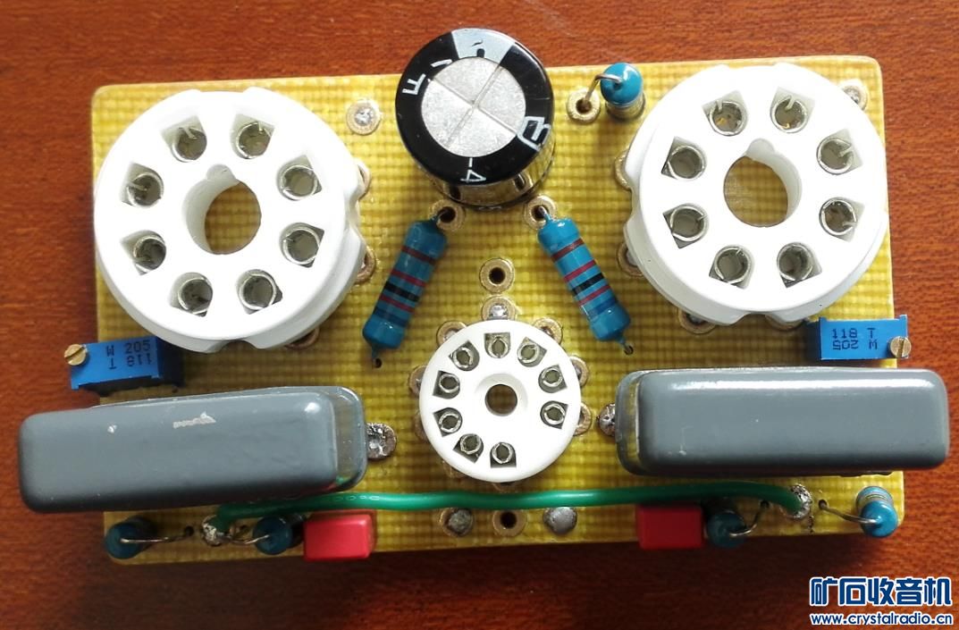

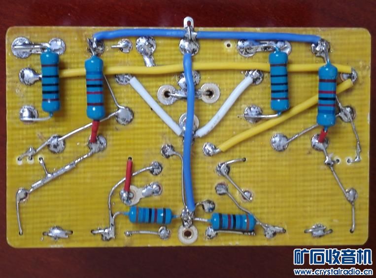

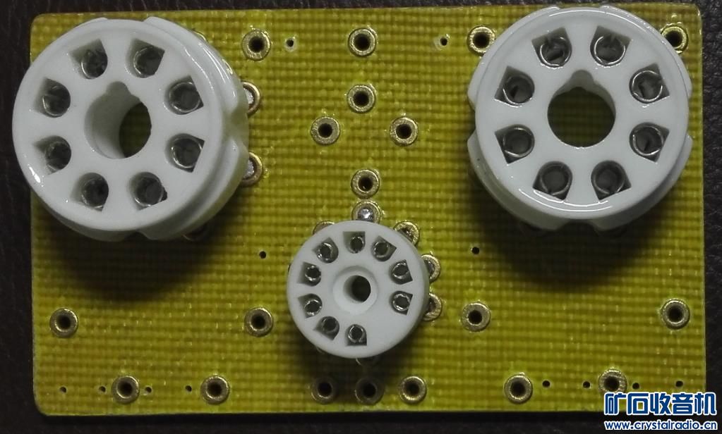

管子安装不用上次的印板,改铆钉板(嬉称新床)。
床底下还有几个小捣蛋

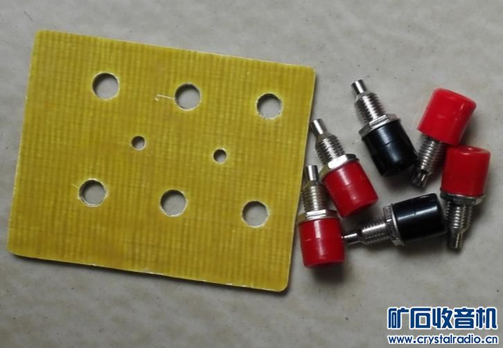

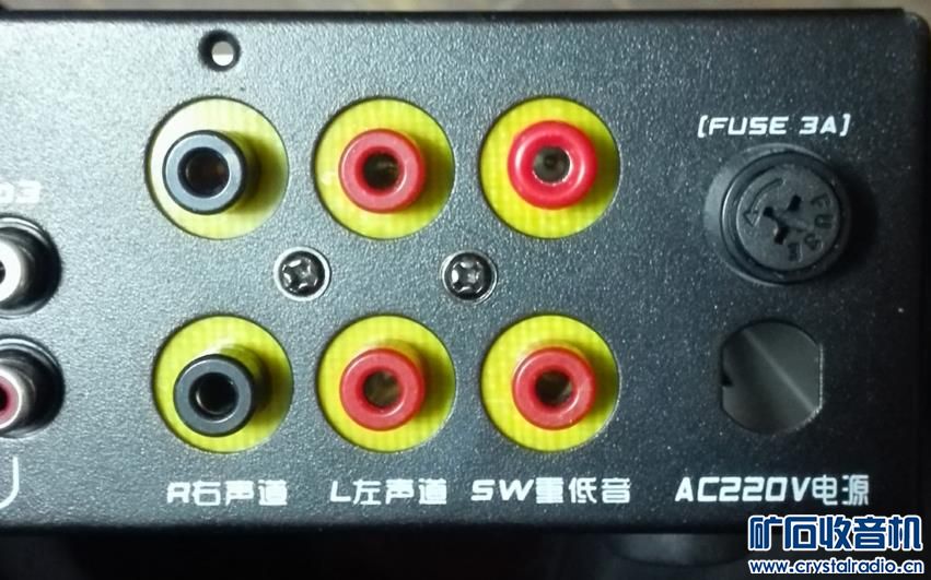

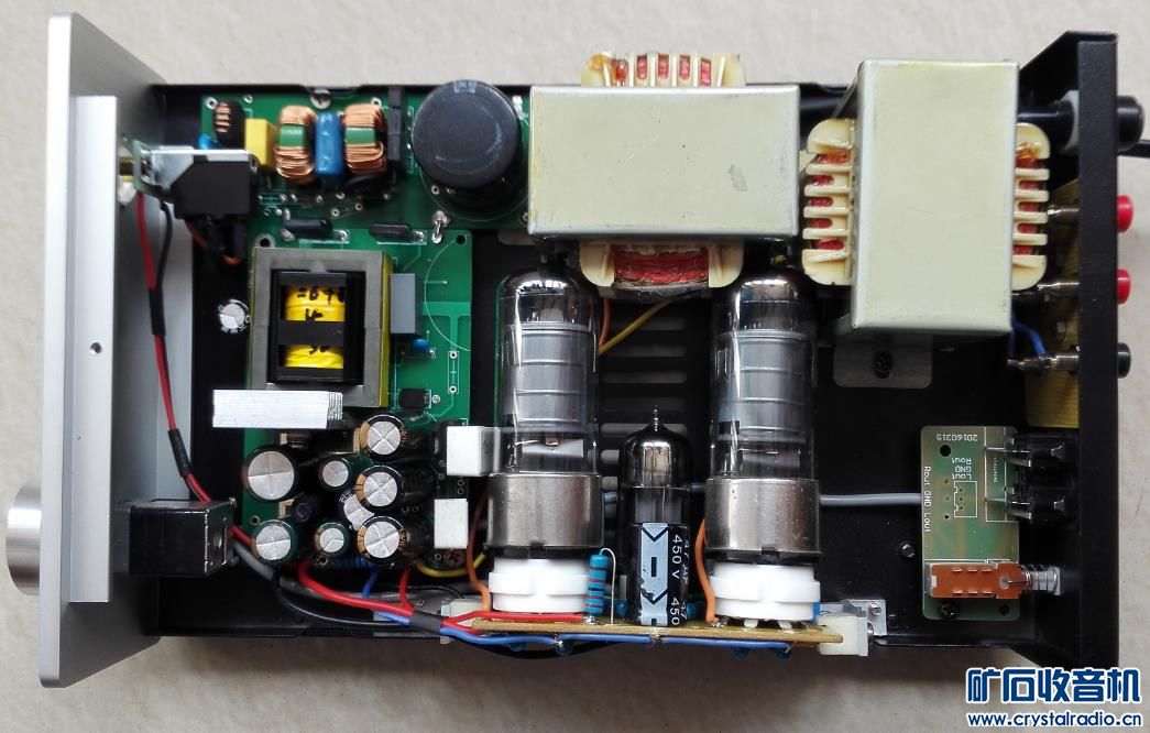

由于机箱小,箱内地方是寸土寸金,原喇叭输出端子占地太大,而且是铁的,改用4MM全铜座。
装机布局,太挤了,把开关电源板一分为二。

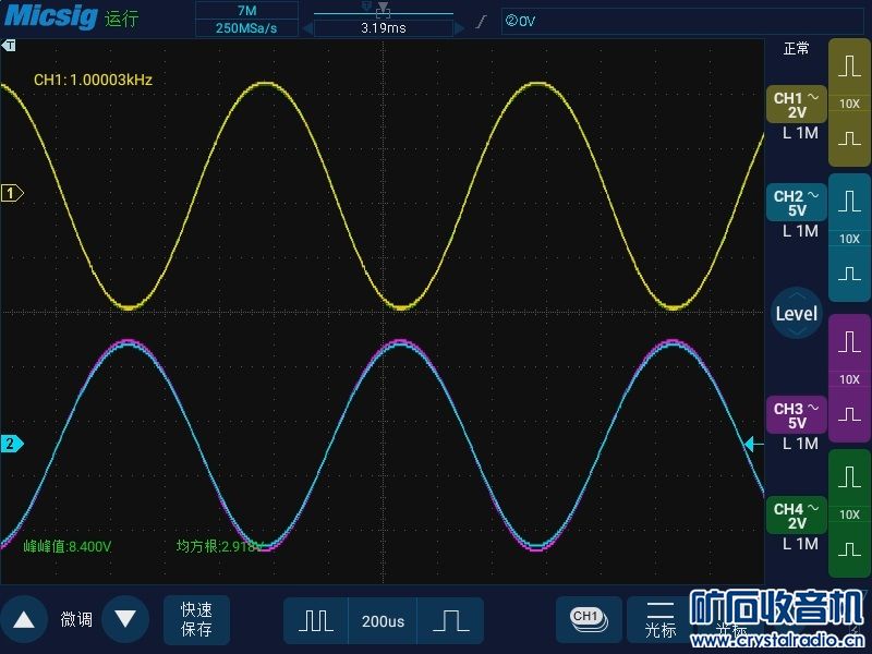

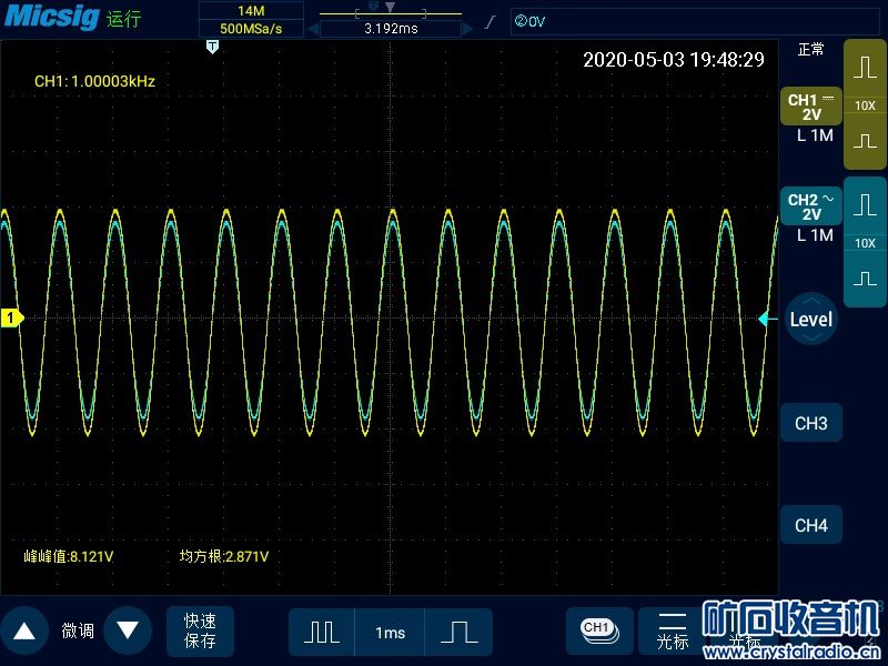

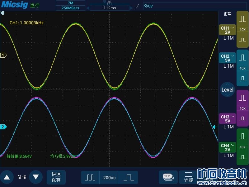

调工作点,开机时随便装些管,工作点严重失配。
输出端上下波形不对称(黄线)。
细调后波形基本一致,输出端的蓝线和黄线波也完全重合。
验证工作点是否合适,就是增大输入信号,看上下波形是否同时削顶,基本同时削顶的就可以了。

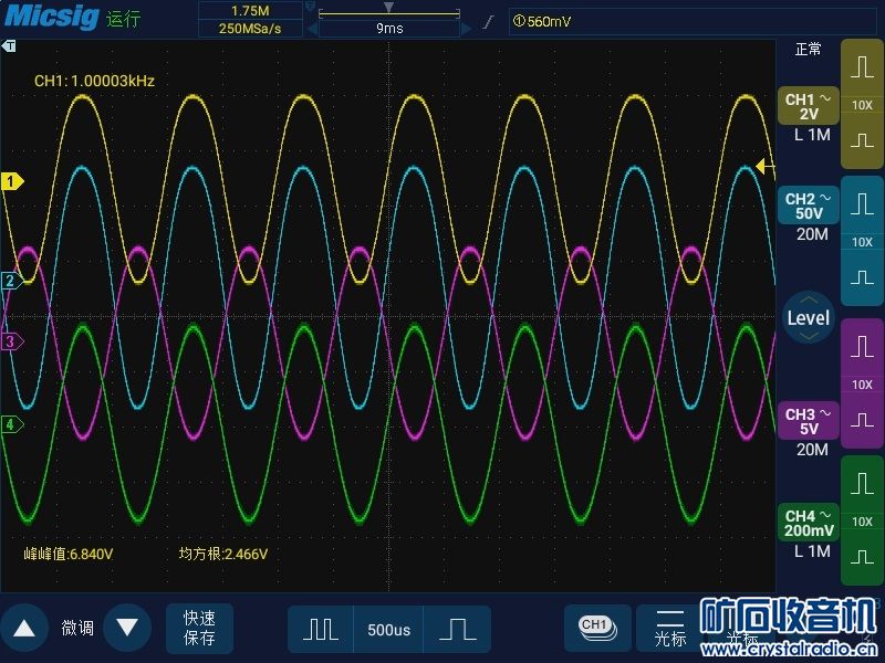

调二个声道的增益
随便装些管的增益不同,二个声道的输出端(黄线和绿线)波形不重合。
换一下管子已好多了
最后细配管子,已完全重合,下面(蓝线和紫线)是6N1的二个声道输出波,略有差异,要完全一致是很难,只能在后级管中细调。

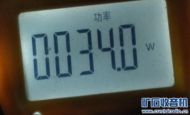

调开机功率,通过工作点细调,整机功耗下降,只有34W,输出功率不减。
超功率时的最大功耗也只有36,5W。
试听6个小时,散热可以。天热了,吹点北风吧!边上一台是多音色胆耳放也已完工。

单结管 发表于 2020-5-6 15:37
太紧凑了,散热好?
上下对流,在室温25度下连续开机6小时只是热,不烫手。应该问题不大。
