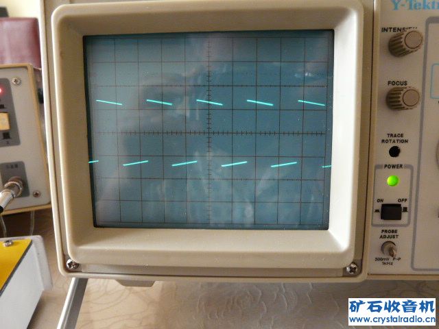

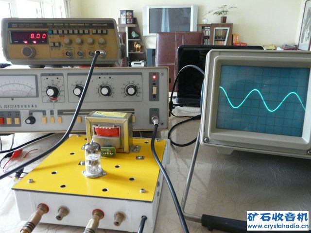

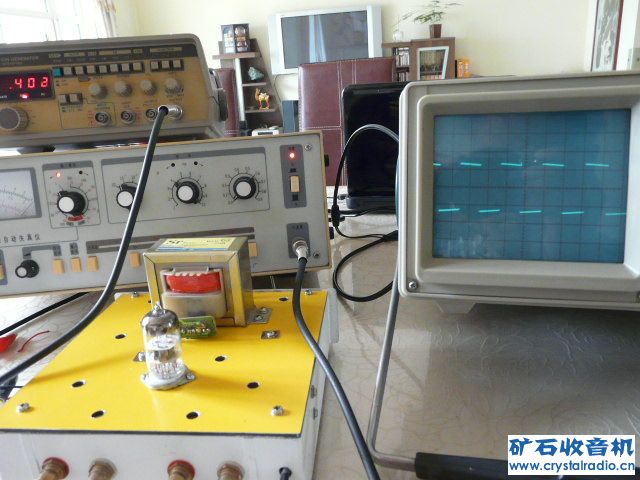

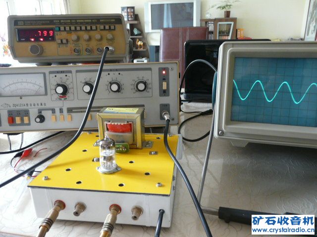

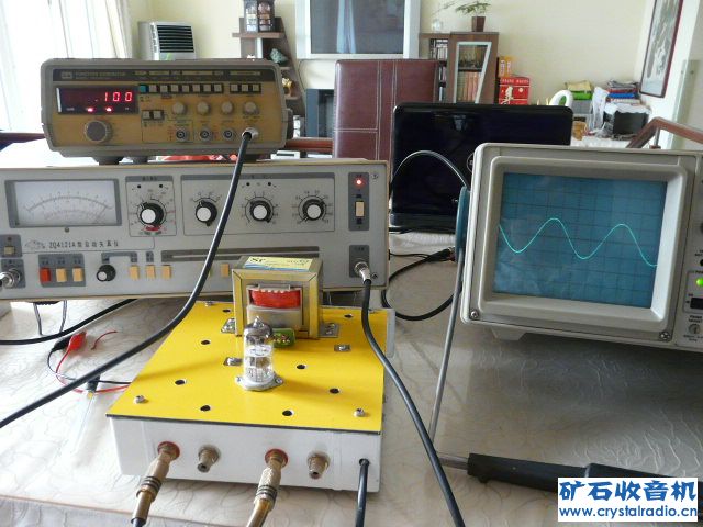

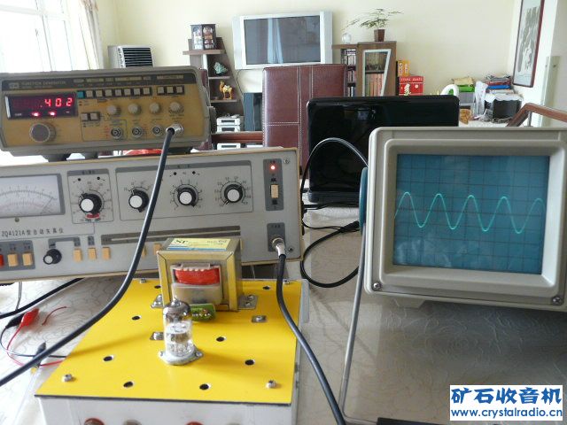

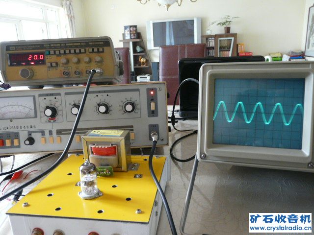

前不久借贵坛一方宝地发表了拙文《低压胆缓冲器实测》,承蒙各位捧场,提出不少宝贵意见,也有不少网友希望看看方波。

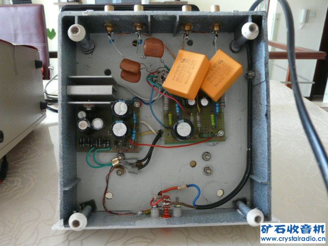

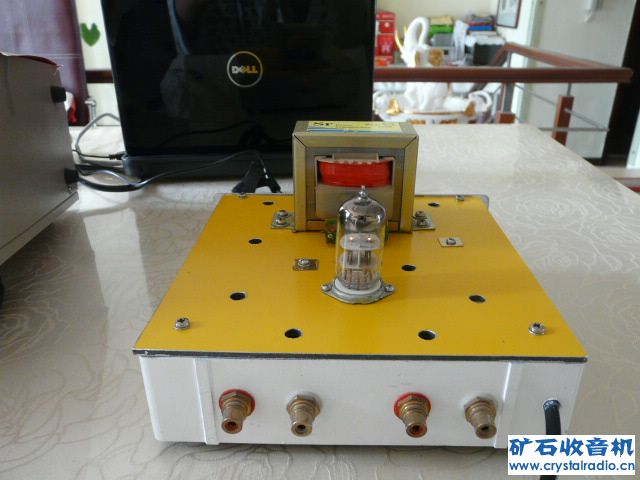

      最近参考大家的意见,进行设计改造了,6N3为北京牌J字(多年前从邢台平乡邮购的),仍使用万利达N28VCD的变压器,次级8V整流经7806稳压供6N3灯丝,其余绕组串联约68V采用倍压整流得到190V高压(原电压98V),重新制作了底盘(仍采用铝塑板),去掉了带有装饰性“嫌疑”的坡莫合金变压器(作扼流圈用)和八脚管座,阴极电阻由470+10K改为820+20K,6N3的栅负压由1.1V提高到2.46V,抗过载能力进一步提高;屏极电流由2.34提高到3mA,符合屏极电流1/3~1/2最靓声的要求。输出端电阻由470K改为47K,电压增益0.945,整体效果不错。
      由于使用洞洞板焊接,接线较长,信号输入端没有使用屏蔽线,同时由于倍压整流,又由“扼流圈”改为2K电阻,因此谐波失真波形增加了交流成分,而方波好则好看多了。电压提高后,原来一些电容耐压不够,进行了更换。输出电容这样搭焊,是为了便于试验不同的电容效果。

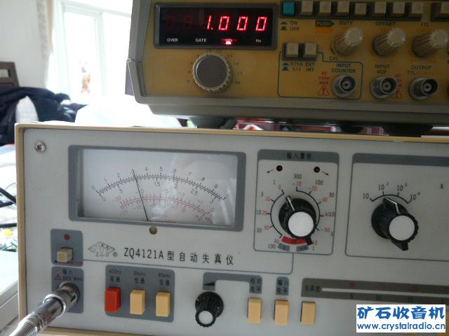

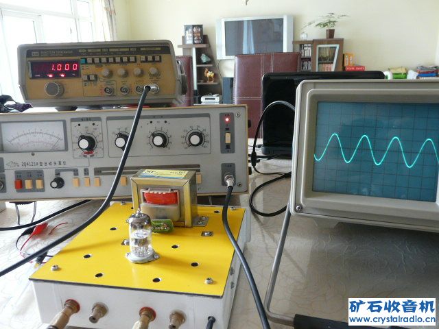

      测试使用仪器:华谊MS8260F数字表,8016G函数信号发生器,ZQ4121A自动失真仪,泰克2261示波器。为了测试方便,用日本录像机和长虹电视机的射频线自制了两条一端BNC另一端莲花插头的连接线。测试时市电电压227V。测试时先测出信号源的失真度Ci,1KHz正弦波Ci=0.31%,再从待测机器输出端测得失真度Ki,待测机器失真度K=√Ki2-Ci2/(1+Ci2)(有一种说法认为函数信号发生器正弦波失真较大,不适合测试失真较小机器,手头没有低失真正弦波信号源,无法比对,留此存疑),由于阴极输出电路100%负反馈,Ki读数接近0.31%,由此可见机器本身失真度很小。
       下面分别是电路图(LED指示灯没有画上)、底盘内部图、信号发生器失真测试数据及不同频率(100、200、400、800Hz;及1K、2K、4K、8K、10K、20KHz)的正弦波及方波图,附件的三个波形图分别为200Hz方波、400Hz及20KHz正弦波。不知什么原因上传时顺序被打乱:
P1020332.JPG P1020335.JPG P1020336.JPG P1020337.JPG P1020338.JPG P1020341.JPG P1020342.JPG P1020343.JPG P1020344.JPG P1020346.JPG P1020347.JPG P1020348.JPG P1020349.JPG P1020351.JPG P1020352.JPG P1020353.JPG P1020354.JPG P1020355.JPG P1020356.JPG P1020358.JPG
