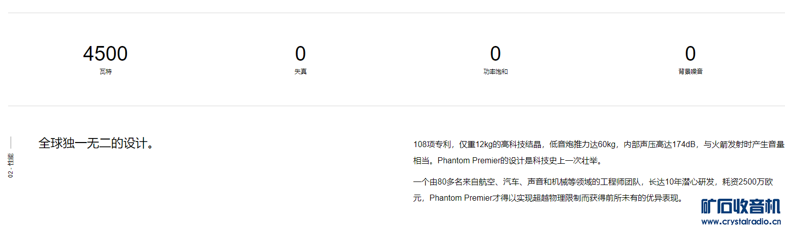

  话说某为出了个智能音响,宣传说与某瓦雷合作研发,采用什么双低音技术,没听说过这个牌子,遂百度···吓一跳啊,这货贵得很,并且都是单个卖,最低端的一个都要近九千大洋···更厉害的是,有一款两万多的号称输出4500w,活脱脱的像极了那些山寨随便标几千大瓦的···但是这货卖2万多,且据说是大品牌,不能随便标吧,这到底是咋个情况呢?喇叭铝盆效率极低?

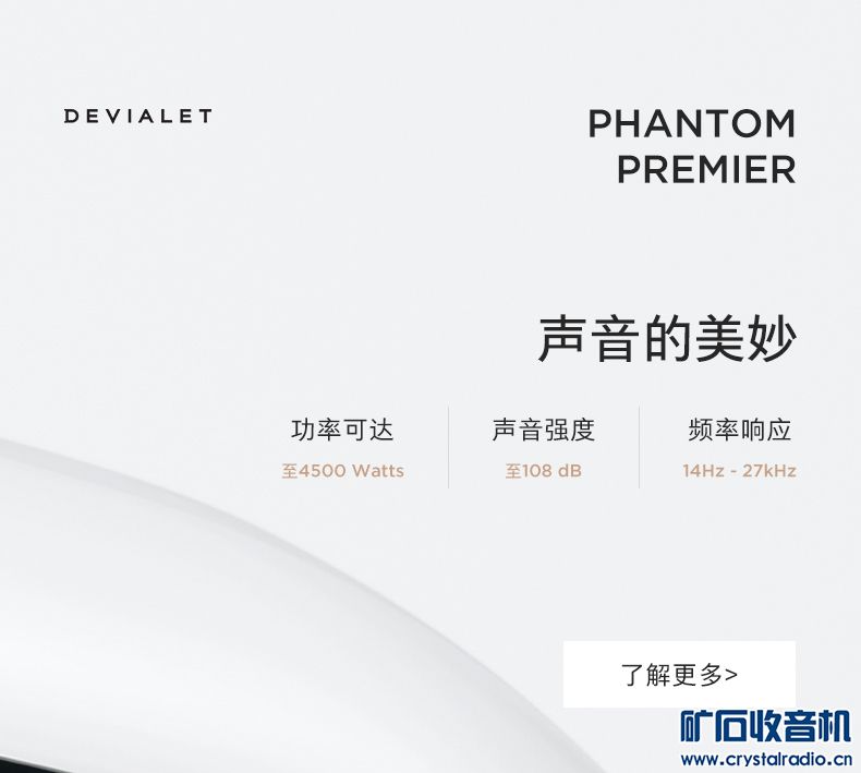

不敢写名字,已经被封了一个号了,您了解清楚再下结论啊,可以去店里问下,或者百度下,的的却却的是4500w功率

功放是集成在箱体内部的,也就是散热是靠喇叭带动空气流动进行散热,看拆解视频反正 里面没有散热器,估计也就是瞬间有个大功率,rms功率吧,但是也是大的不科学

你这张图,有个很明显,自相矛盾的地方,输出功率可达4500瓦,声音响度可达108dB,4500瓦推什么音箱,才108dB的响度?????????
这明显的自相矛盾。
说明其功率是虚标的,或者是像几十年以前,几节干电池供电的收录机,喇叭上用不干胶贴着输出功率1000瓦的瞬时最大音乐功率一样的嘘头。

是啊,4500w,效率也太低了啊,这图个啥啊,费电也是个宣传噱头?

功率有多种解释:额定功率,音乐功率;峰值音乐功率;
其中峰值音乐功率由于分欧洲和日本标称两个体系,且由于该标准由各厂家自行设定测量方案,所以差异极大。
欧洲一般为额定功率的8-10倍。日本为8-100倍。
该机标称4500w峰值功率,谁能说清那个标准?
说它75W也许小了。估计150-450W吧
发表于 2020-5-5 14:00:59 | 显示全部楼层
这机器是吹牛用的。就算4500W的峰值功率,也要是峰值电压与峰值电流的乘积。80多为专业工程师潜心研究了十年,厉害了。
发表于 2020-5-5 21:11:17 | 显示全部楼层
峰值音乐功率吧,大概是实际功率的10倍多一点
