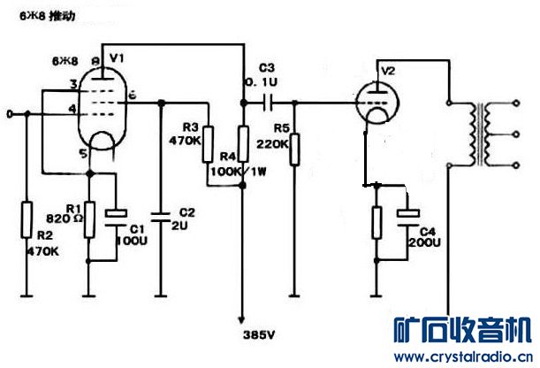

看过一些电路,有用2级12AU7的,有用2只6SN7的,也有用6N9 6N8的,2级之间有用直藕的,也有阻容藕合的。另外 也有用1级五极管  例如6P8P推EL34的。。。想听一下 各位对于1级推 和 2级中μ管推EL34    3极接法功放的高见!
