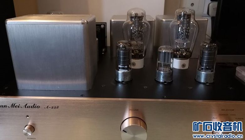

我在上面提到牛罩,是我曾看到你发的图中(见下图),那个电源牛罩,很像铝制牛罩所至。。。其实 如果胆机所用牛,只要位置摆放合理,即使不使用牛罩,也能完全可以克服交流噪音的。

     我今天在装输出变压器时,先将电源变压器通电,再调整输出变压器的摆放位置。用万用表毫伏档测试,选定位置时,左边是0.29mv,右边是0.34mv,等明天弄完试机时,再看看结果怎样。谢谢兄台关照!

您的摆放位置测试真好,能查出问题所在。各个部分(电源、末级、二级推动。。。)都有一点噪音,叠加在一起就不得了了!
用万用表毫伏档测试,选定位置时,左边是0.29mv,右边是0.34mv。。。是31楼那样摆放型式吗?
