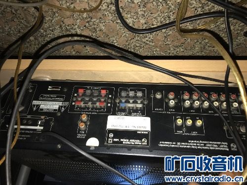

发表于 2020-5-3 22:16:14 来自手机 | 显示全部楼层 |阅读模式
接低音炮接口只有大的嗡嗡声 随音量嗡声也大 持续的那种 接功放音箱接口当无源低音炮正常
听说很难修

 楼主| 发表于 2020-5-4 18:08:57 来自手机 | 显示全部楼层
我的功放是这个 我接到了pre out里面上面的rear红孔或者center上面 没有声音
另一个dt2000功放有个sw out口 只有嗡嗡声

发表于 2020-5-5 21:50:23 | 显示全部楼层
另一个dt2000功放有个sw out ...
用手摸一下低音炮输入端,如果不响,拆开修吧。
