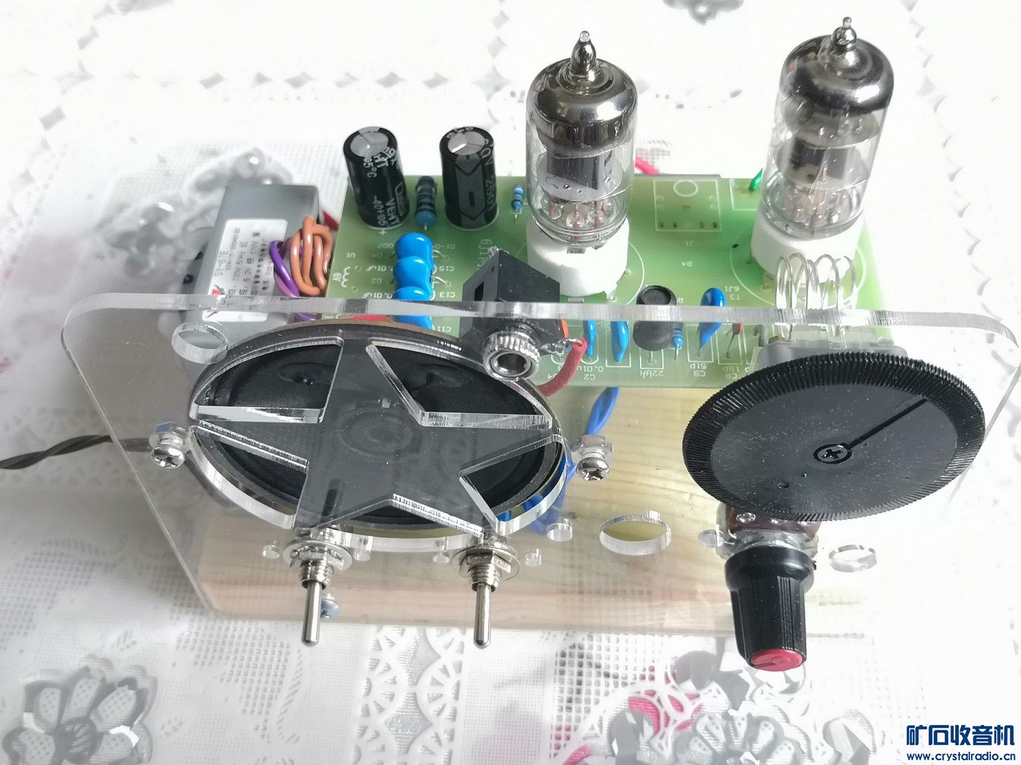

某宝卖的套件,电路常规。
套件不算完整,制作的时候还需要做很多的改造、添加和后期处理。套件本身有些设计缺陷,比如晶体整流阳压无延时等,因此我自己加了额外的开关。
电源牛一组6V 500mA 一组110V 30mA,6J1灯丝并联接地。
两只6J1 ,一只超再生一只功放。
效果还算可以,接1M直导线作天线,能收到7-8个本地FM台,不包括电视伴音和通讯台。
功放用的也是6J1,输出变压器用电源变压器代替的。在最大音量和再生最强的时候,声音会变嘶哑。
灵敏度和选择性基本和其他FM超再生一个水平,收台效果和整机摆位和手的位置有关,声音够一个房间收听。
4

没有,有机玻璃板买的是已经加工好的

这样的小鸡无需延时吧?
变压器容量不高,6J1热的稍慢,想想还是加了手动延时。其实完全可以去掉
