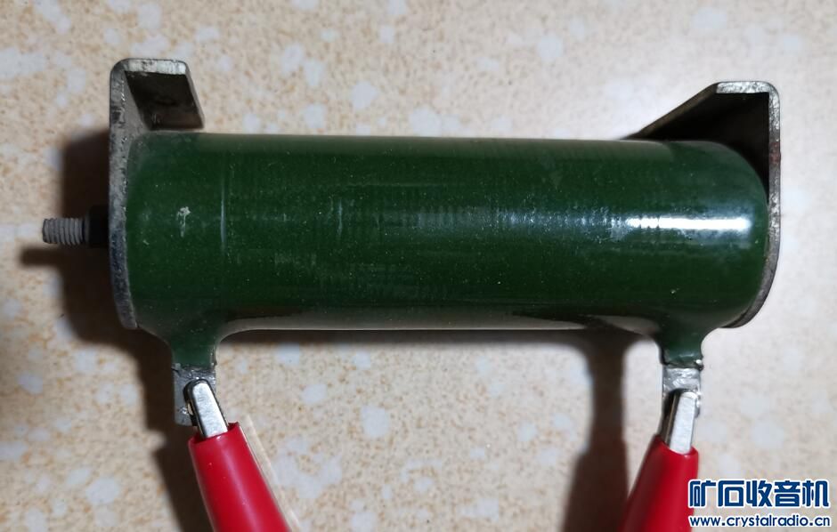

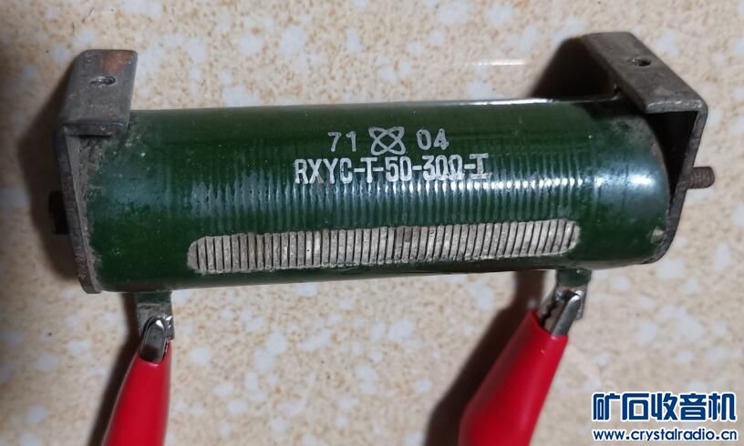

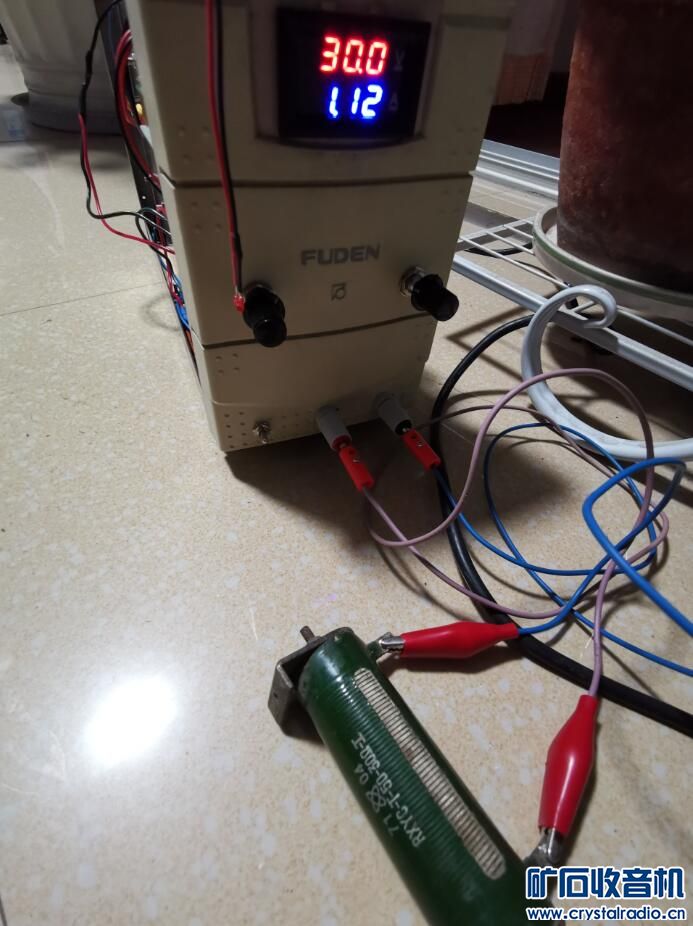

 楼主| 发表于 2020-5-6 19:56:24 | 显示全部楼层
用50瓦/30欧的线绕电阻做负载测试电源,在最高30v时,电流为1.12A,已经烫手了,此时电阻的功率为33.6瓦,未超过额定功率,不采取散热措施能长时间测试吗?

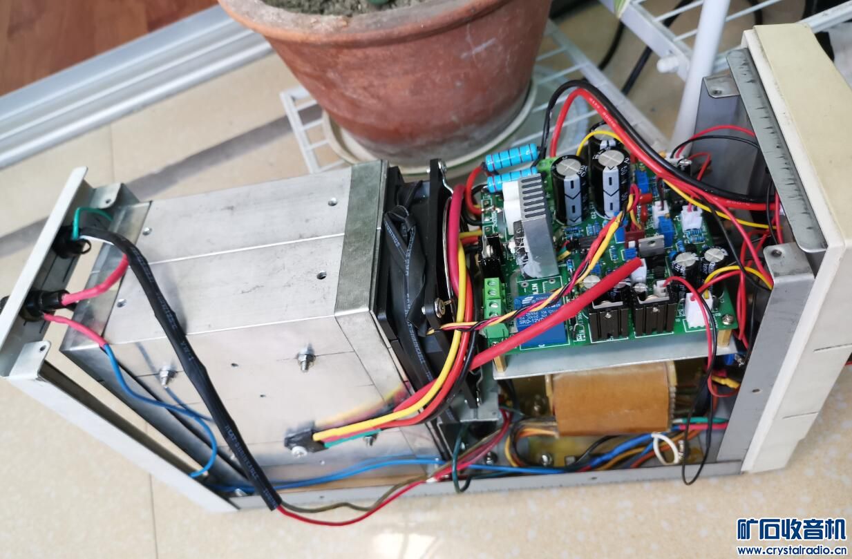

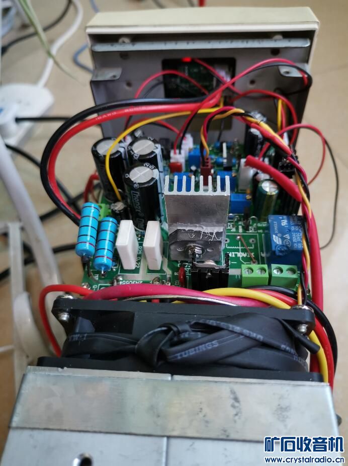

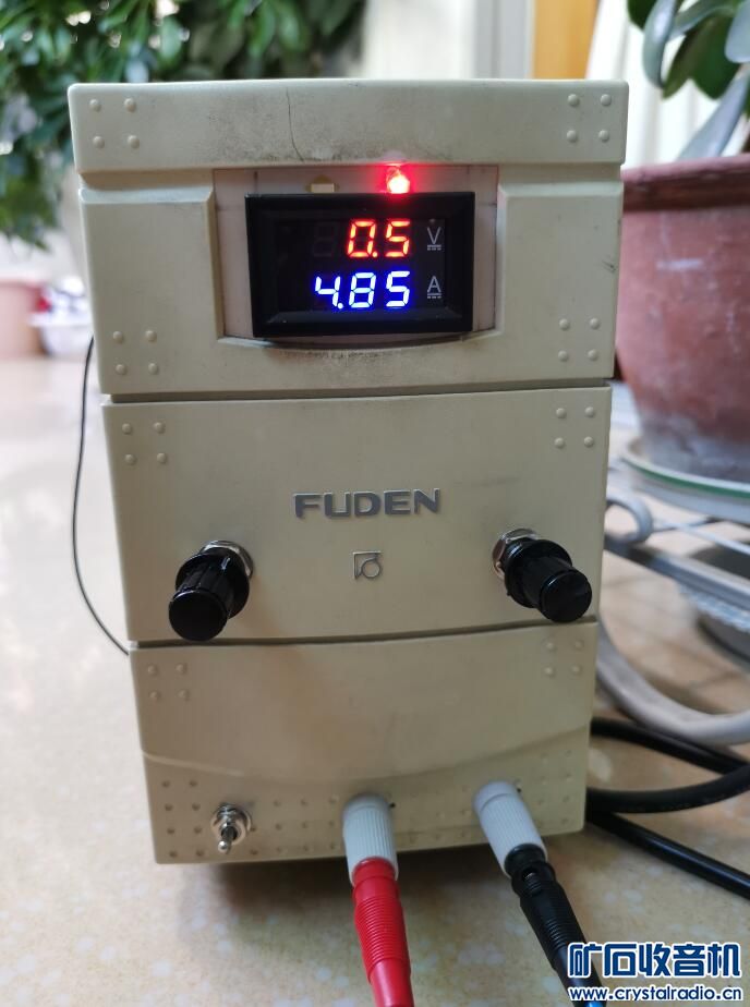

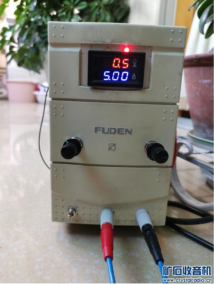

 楼主| 发表于 2020-5-17 18:10:20 | 显示全部楼层
sizheng 发表于 2020-5-16 10:55
建议将整流桥更换成金封的并加装散热器。
桥堆KBU1010太烫了,尤其是3A以上都不敢摸。现在把旁边的三极管8050换成保留原来的长脚,折弯后腾出空间装了个40mm散热器,另把2只2K/2w电阻也换成5w的了,情况好一点了。电路恒流刚开始5A,过几分钟就降为4.85A,桥堆很烫手。
散热片.jpg QQ截图20200517181824.jpg QQ截图20200517181747.jpg QQ截图20200517181838.jpg QQ截图20200517181852.jpg
发表于 2020-5-18 21:14:36 | 显示全部楼层
jyq001 发表于 2020-5-17 18:10
桥堆KBU1010太烫了,尤其是3A以上都不敢摸。现在把旁边的三极管8050换成保留原来的长脚,折弯后腾出空 ...
桥堆还是还是搬家吧
