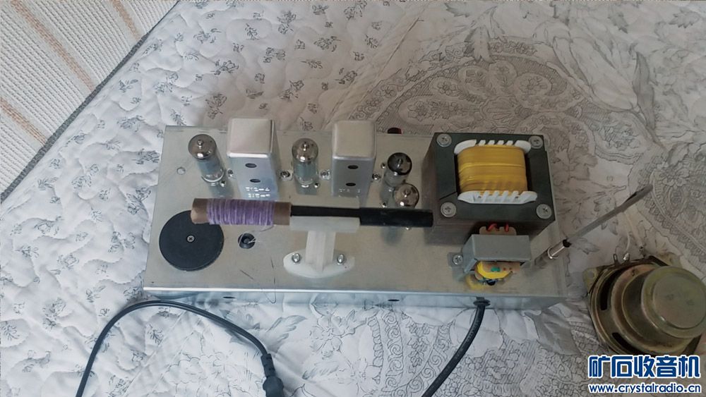

昨天做了一个用223P可变电容搞的6A2\6K4电路收音机,统调好好的,今早上低端覆盖突然从535漂移到580附近,大骇,昨天明明用信号发生器和频率计校准到535,今天就跑了?振荡线圈是自己用磁芯胶木座那种可调磁芯绕的160+25圈,350-430微亨可调。
灵敏度未收到大影响,晚上中波20个台左右,外语居多,俄日朝韩。
整体感觉,底板费的功夫远比焊接多多,钳工手艺快要学精了。

发表于 2020-5-3 09:31:25 | 显示全部楼层
严重怀疑可变电容距热源太近。
 楼主| 发表于 2020-5-3 09:34:28 | 显示全部楼层
yuanzen 发表于 2020-5-3 09:31
严重怀疑可变电容距热源太近。
四个管子一次是:混频6A2  中放6K4  检波加低放6J1   功放 6K4,布局如图,没感觉怎么热呢?

发表于 2020-5-3 09:51:04 | 显示全部楼层
6A2、6K4工作时还是比较热的,外壳烫手。
可变电容的容量变化5P就会出现这一现象。

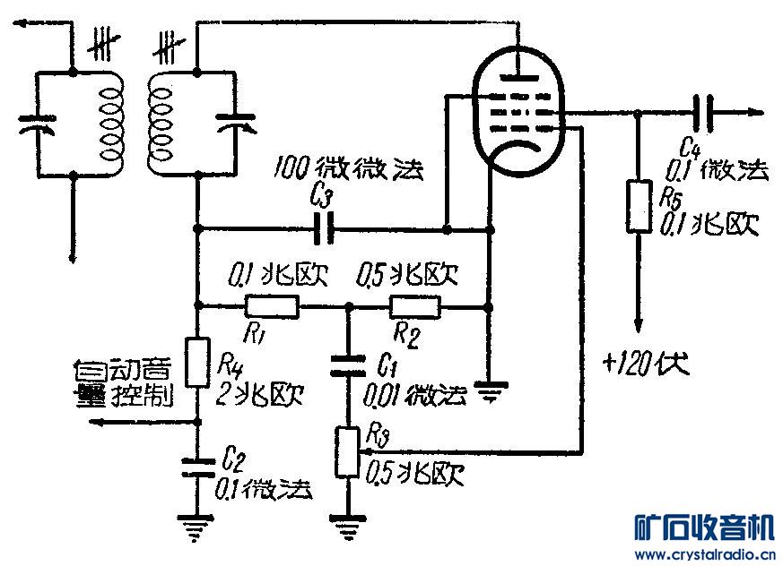

老师的“检波加低放6J1”是这种电路吧,效果怎样?
 楼主| 发表于 2020-5-3 10:48:42 | 显示全部楼层
回老师,用的类似这个,只是学生用的是不带AGC的电路。效果汇报如下:总体感觉和6J1加1N60差不多,电子管的屏极做二极管稍好些,灵敏度稍高些。但是这个帘栅极扮演的屏极仅仅给了35V,不知道给足120会怎么样。本制作+B只有120,混频中放都是按照100屏压时的参数搞的,整体满意。

塑料遇热会变软变形,这是常识吧。可以尝试将可变电容移到机箱之外,看频率还跑不跑。
