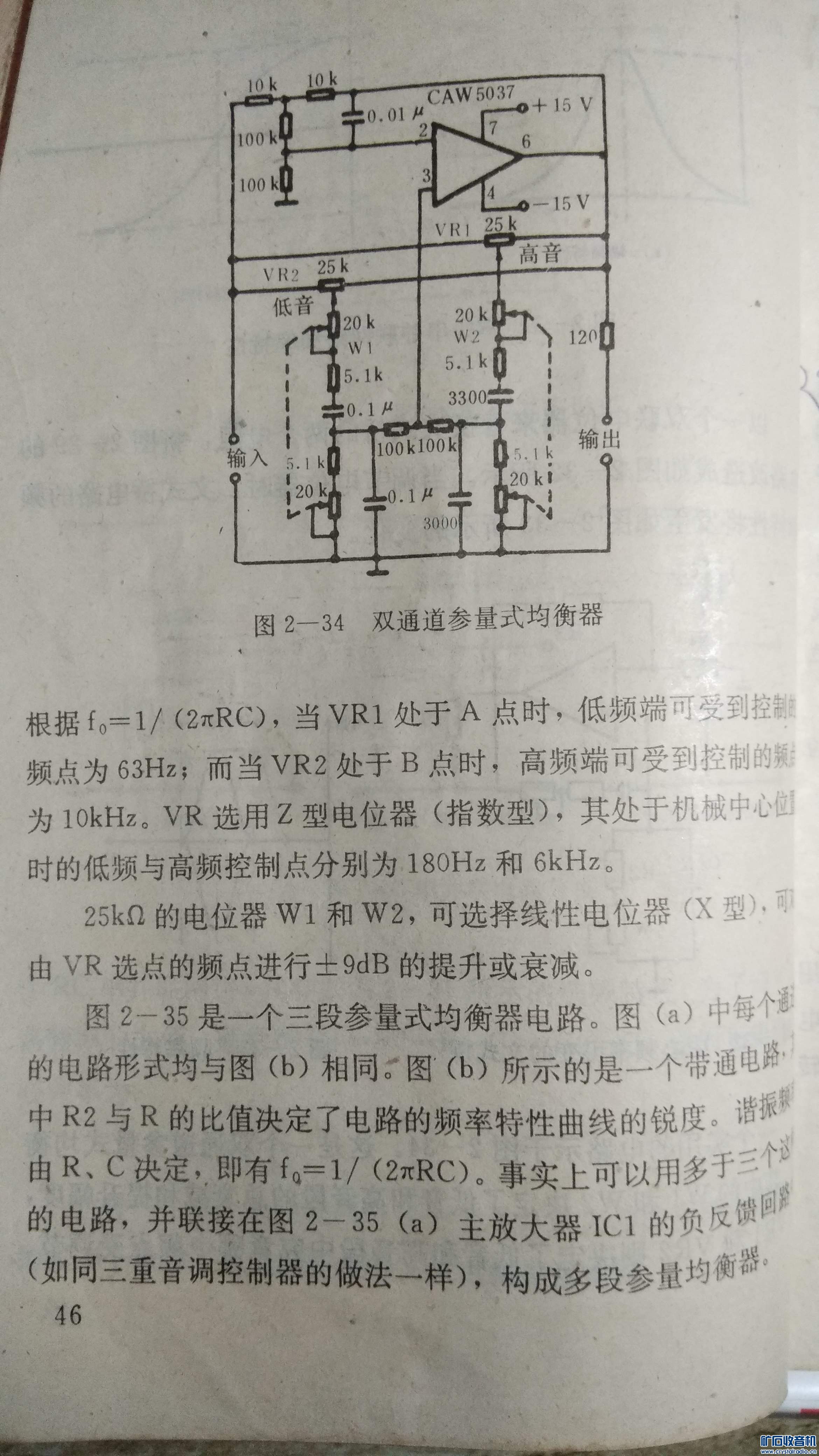

求一个音调电路

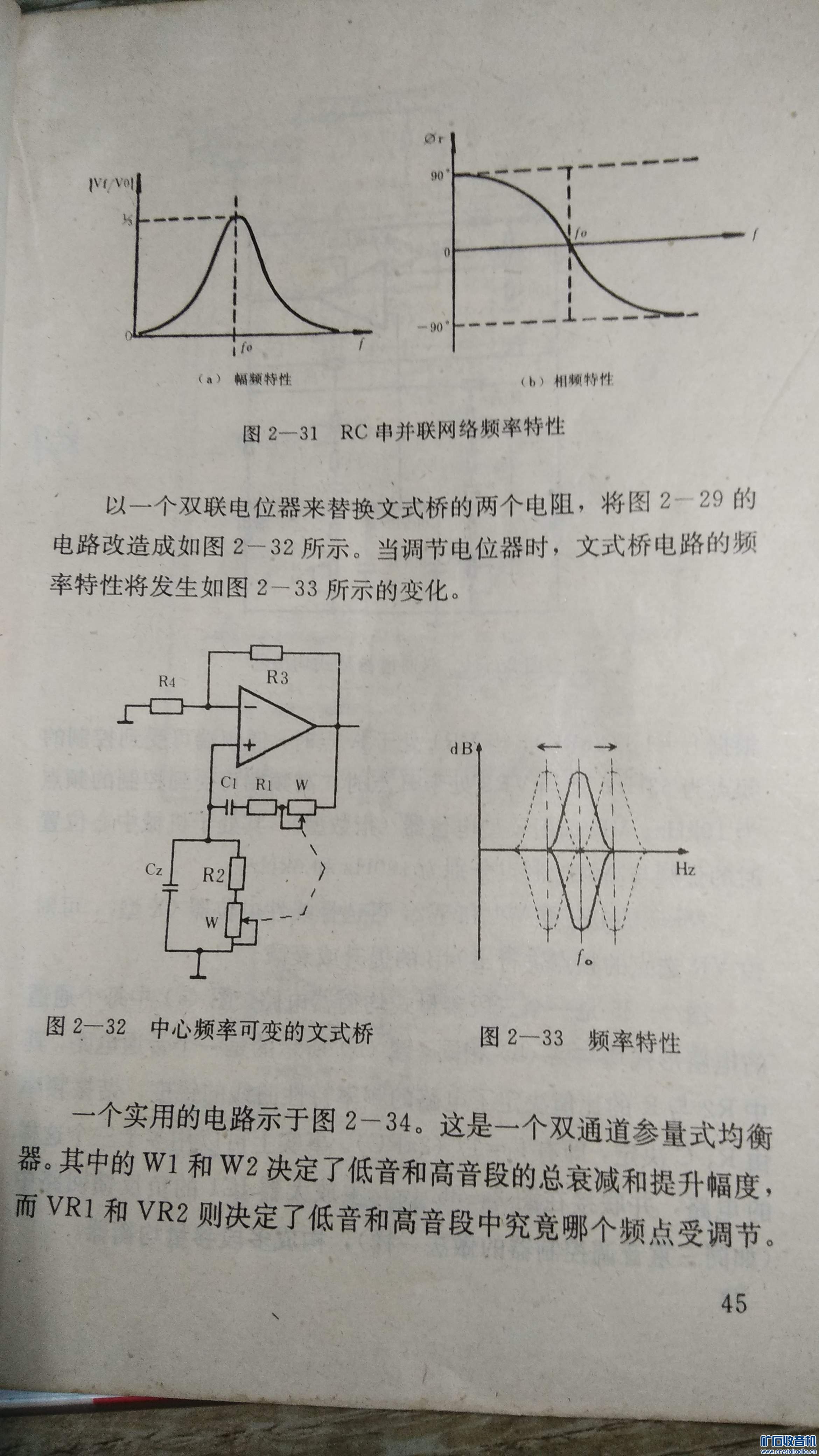

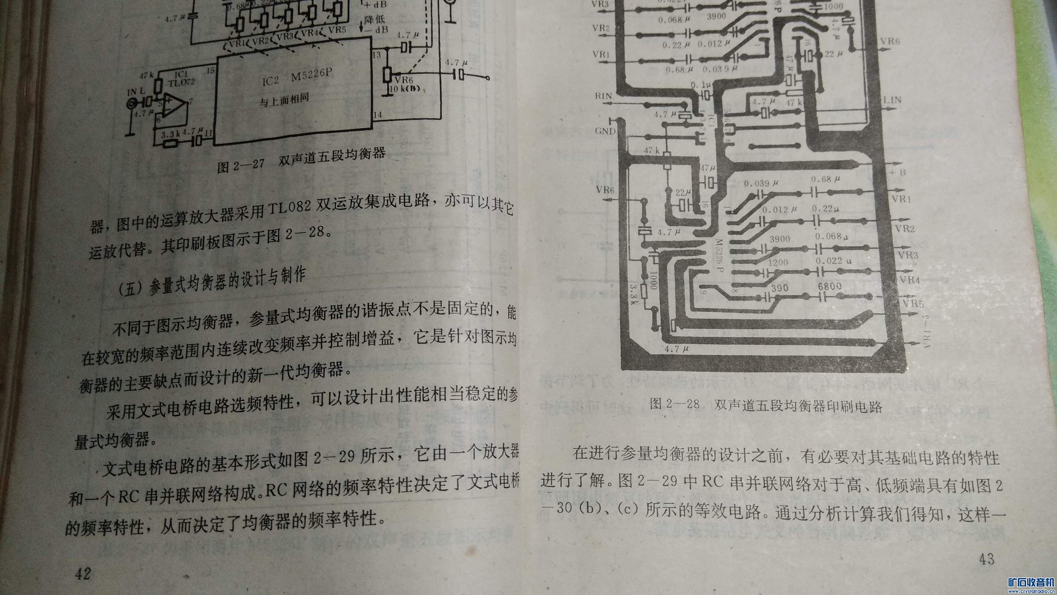

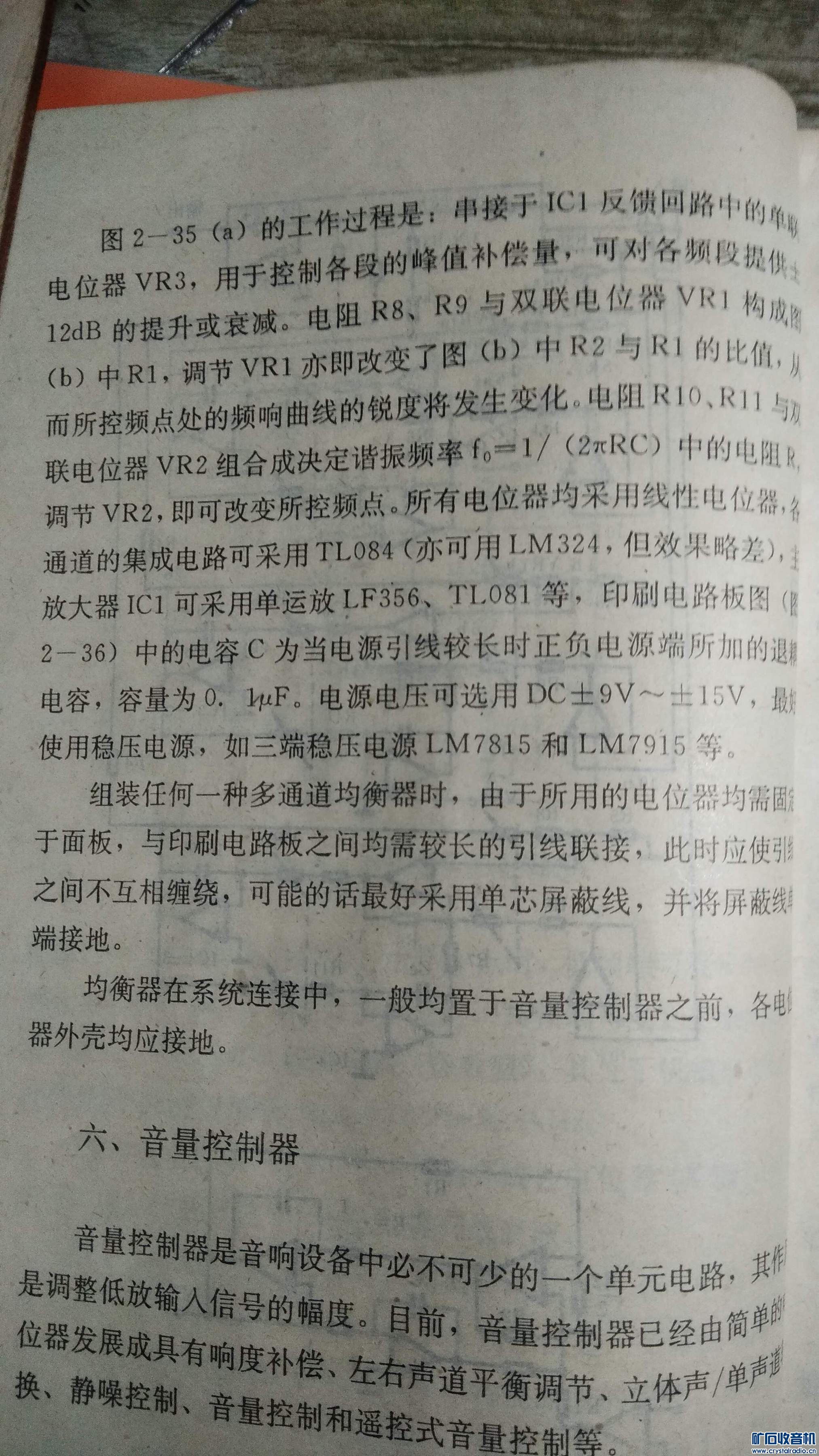

翻了些书籍,找到了......“参量式均衡器的图纸”。
图2
图2
图3
图3
图4
图4
图5
图5

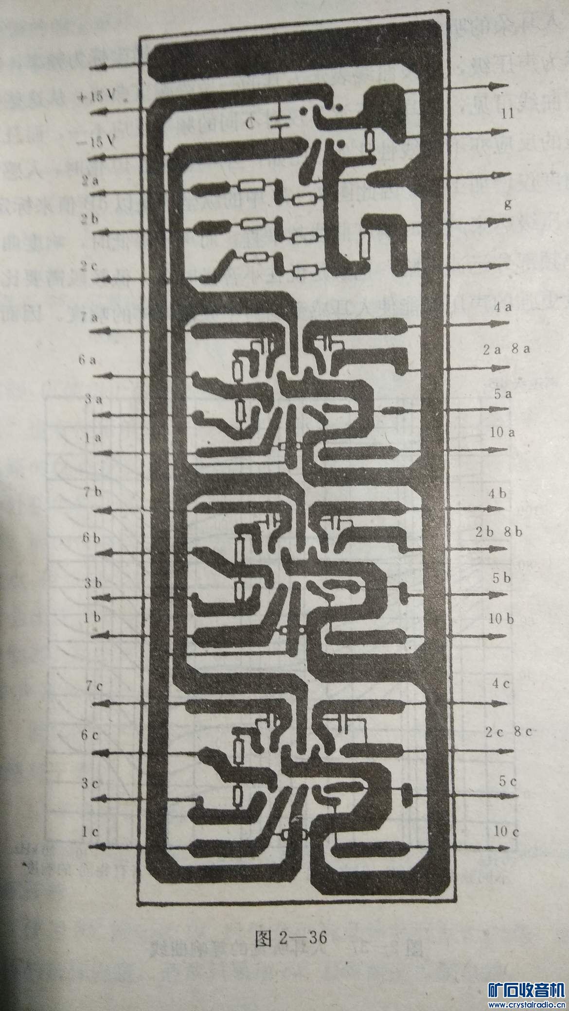

发表于 2020-5-10 18:37:13 | 显示全部楼层
补图,图一与图六,原图可能太大了没传成功。

图六
图六

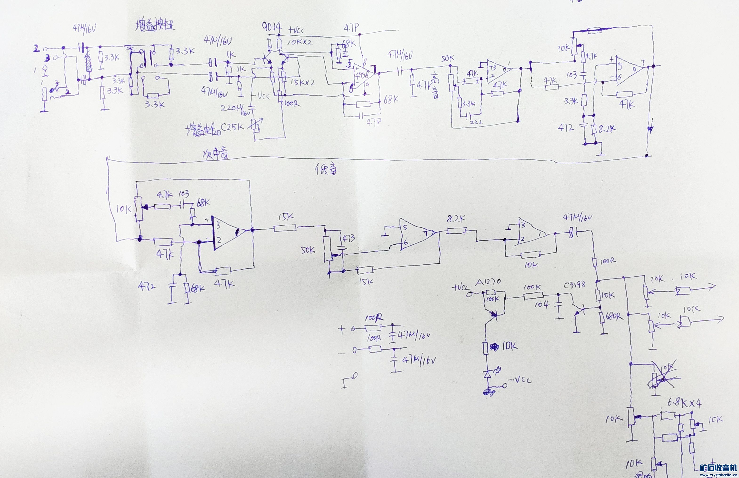

发表于 2020-5-10 18:54:37 | 显示全部楼层
jiachangchun 发表于 2020-5-2 10:37
图片来了,哪位给跑一下线路
仅仅靠这块板子,完成不了这么多功能,分析主要功能在另外的板子。
发表于 2020-5-10 19:12:42 来自手机 | 显示全部楼层
这个电路很久以前搞过,但失真不是一般的大,后来就被十段均衡替代了,建议不要玩

 楼主| 发表于 2020-5-10 20:22:48 | 显示全部楼层
所有功能都在这块板子上,这个不会错。
 楼主| 发表于 2020-5-10 20:24:35 | 显示全部楼层
您这个中心频率需要两个电位器同时调节,我那个板子上中心频率就用了一个电位器。
发表于 2020-5-10 20:30:40 | 显示全部楼层
嗯,略有不同,可能是为了兼顾增益或衰减对称调节吧。

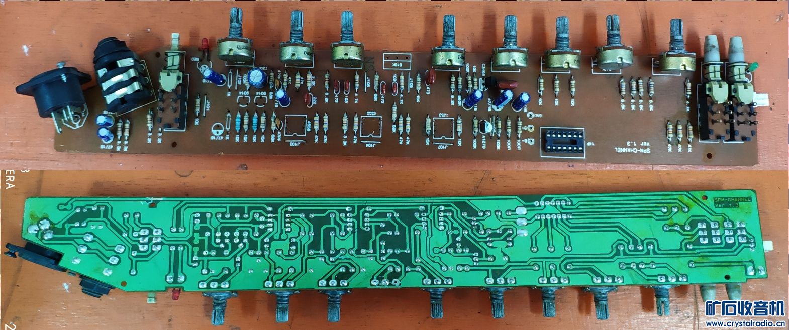

 楼主| 发表于 2020-5-11 07:19:06 | 显示全部楼层
从一个报废的调音台上拆了一路前置板子,这个板子有4路均衡,细研究电路发现与你的电路相似,说明你的电路具有实用价值。扒电路很辛苦研究电路是乐趣。
