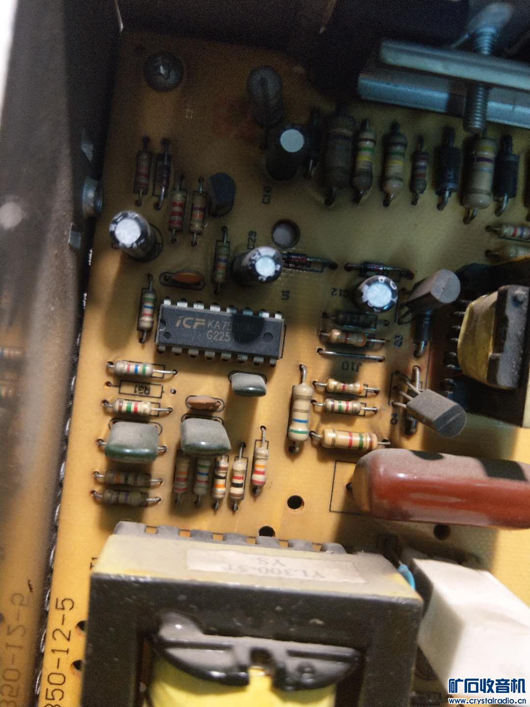

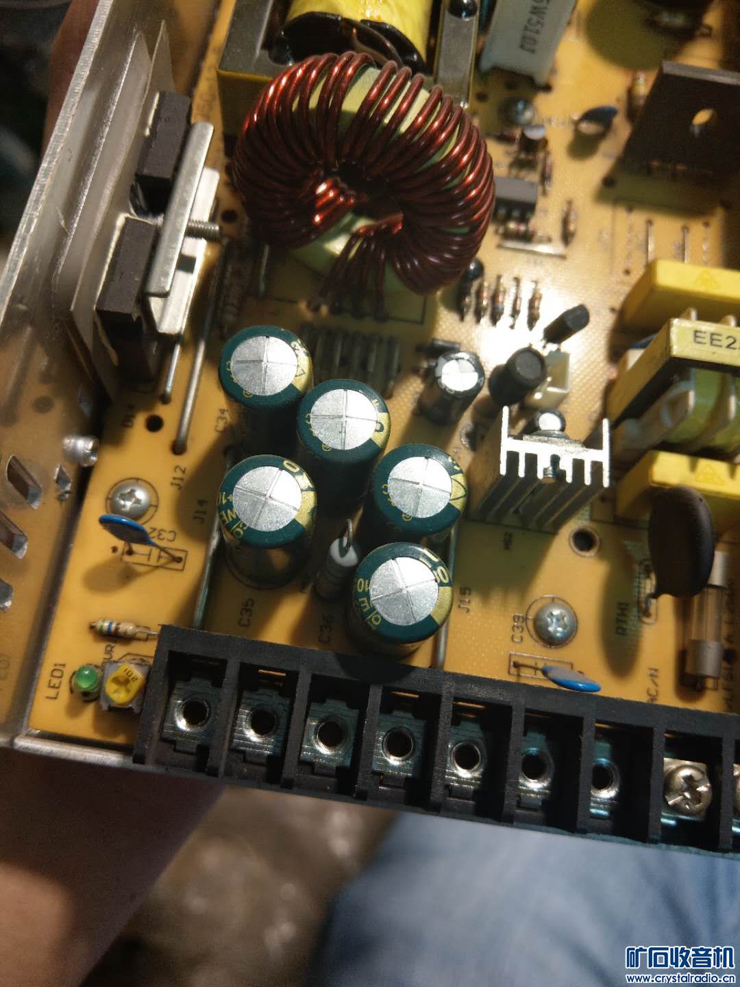

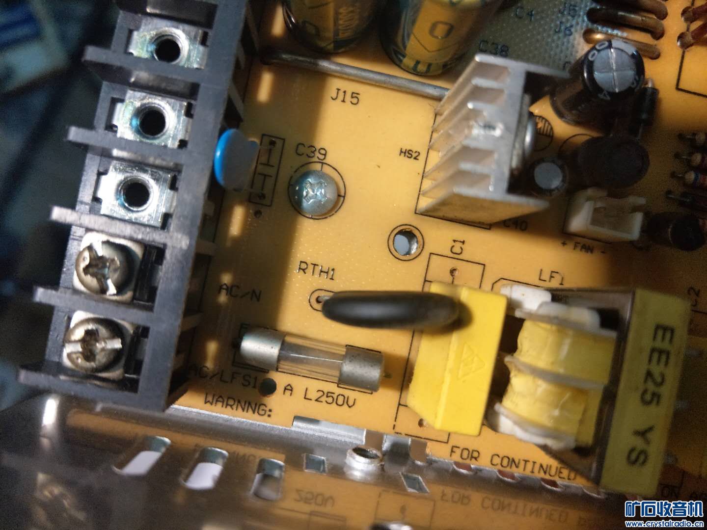

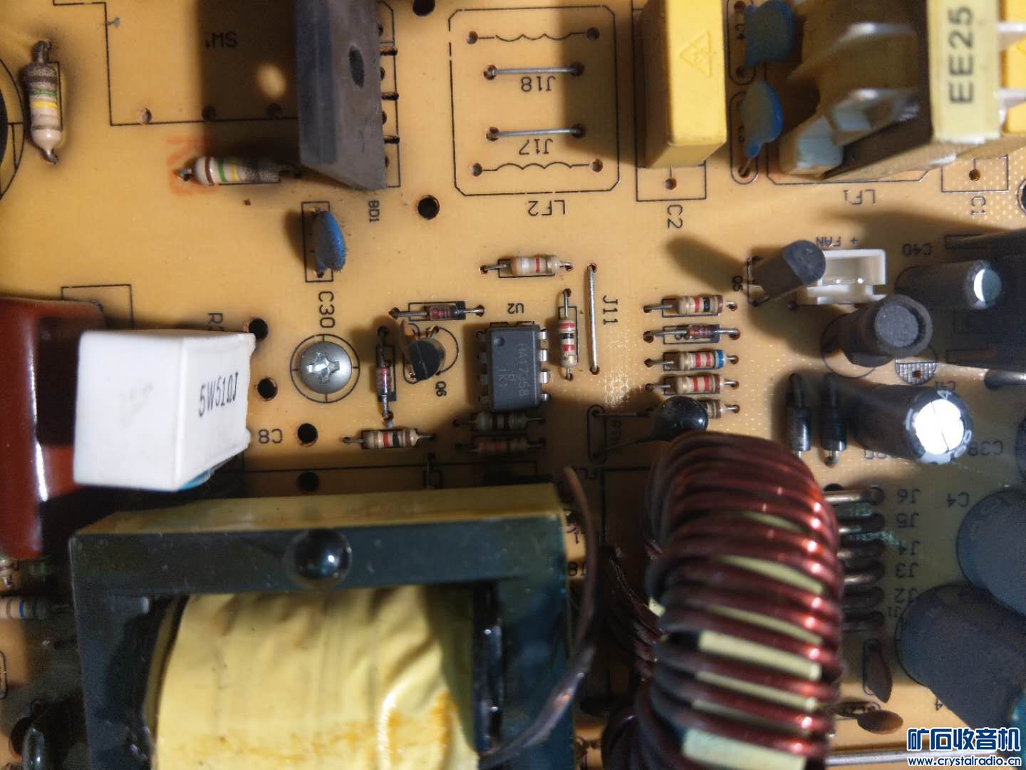

因为我们公司换下很多烧坏的开关电源,我想尝试维修一下,也多学习一点东西。谢谢!

发表于 2020-5-2 06:11:49 | 显示全部楼层
是电脑上的还是仪器上的能不能说具体一点、或是图片
 楼主| 发表于 2020-5-2 08:18:03 | 显示全部楼层
5v 60A led驱动电源,电脑电源也有
发表于 2020-5-2 08:35:28 | 显示全部楼层
发表于 2020-5-2 16:52:07 | 显示全部楼层
这个是大屏幕用的电源吧?多数都是电容不行了
 楼主| 发表于 2020-5-2 17:30:14 | 显示全部楼层
换了电容不行的,输出低压电容都是大肚子
 楼主| 发表于 2020-5-2 23:03:09 | 显示全部楼层
就是电容鼓了,没有电压输出。
 楼主| 发表于 2020-5-2 23:03:41 | 显示全部楼层
这种一般是什么故障呢、
发表于 2020-5-5 14:41:19 | 显示全部楼层
查后级取样电阻看看
 楼主| 发表于 2020-5-5 18:37:45 | 显示全部楼层
wdj102 发表于 2020-5-5 14:41
查后级取样电阻看看
拆下来量吗?
发表于 2020-5-5 19:23:21 来自手机 | 显示全部楼层
换电容己经修好一大堆
发表于 2020-5-6 06:05:23 | 显示全部楼层
首先明白电源芯片的原理及参数(百度基本都有),其次需要明白整流滤波(包括高频)和运放原理和应用,一般TL431的特性,有了以上几点检测和分析问题就会轻车熟路了。
知道各种元器件的损坏状态及原因,更利于故障判断与查找。电容怀孕电压偏高、长期工作环境温度高、开关电源滤波电容的高频脉冲电流较大。都会如此。
看图ic 7500(494方案) 你在查查IC供电的整流滤波电容容量吧!
发表于 2020-5-7 12:29:44 | 显示全部楼层
重温旧时光 发表于 2020-5-6 09:01
估计这个是长期高温造成的,LED屏幕在户外温度45十度
赞同楼主观点
