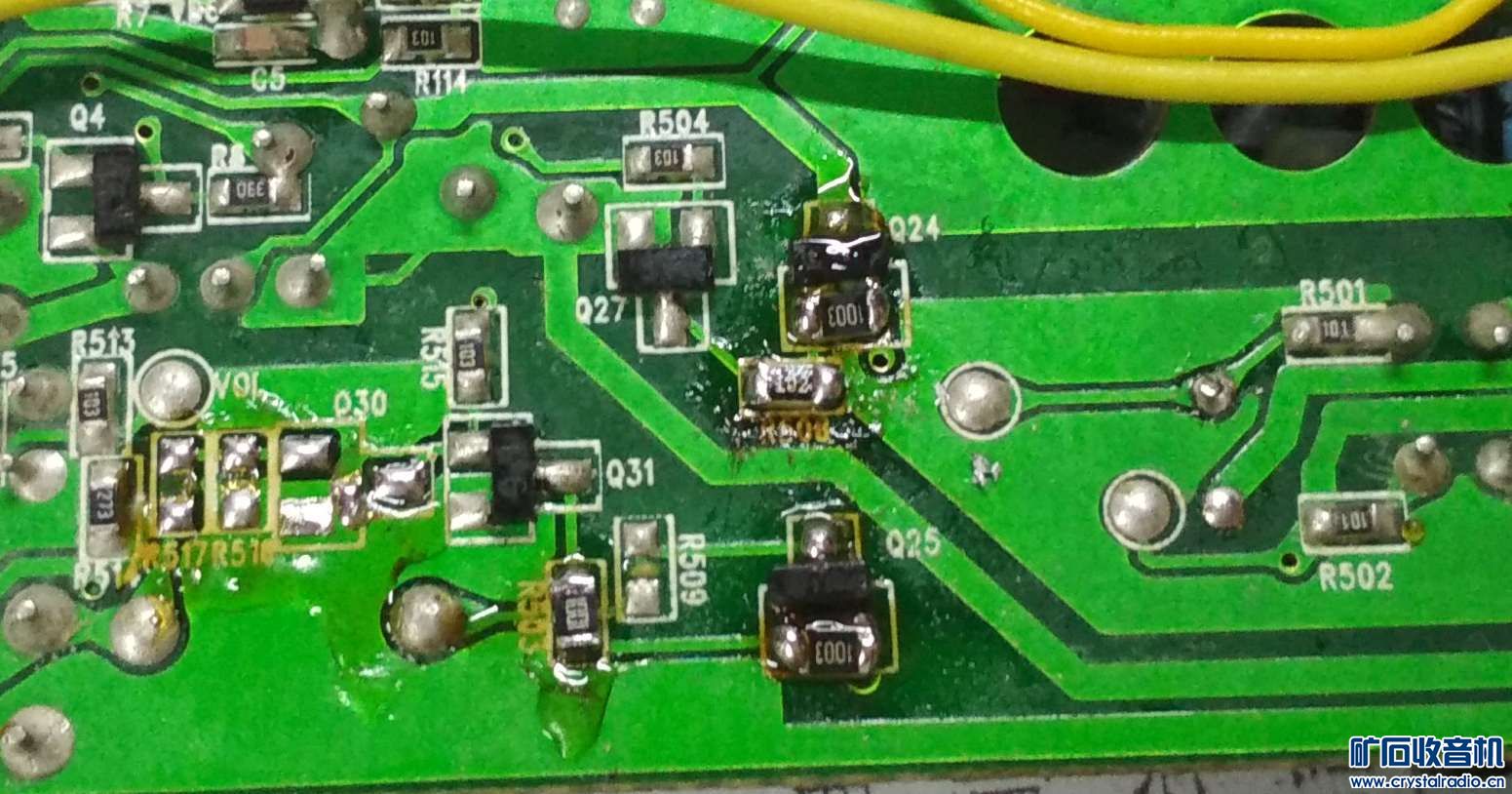

DE1103好多年不用了。记得前几年因电池不行了,换了磷酸铁锂电池,后来发现关机没多长时间电池竟然没电了,当时也没多想,以为时间太久了,电池耗尽了。其实原装的镍氢可能也是这样,只是当时以为电池坏了呢,不用它几天后电池就一点电都没有了。近几天用它校频率,发现关机后竟然还有沙沙声,细听,声音是从喇叭放出来的,竟然还没有关掉,功放没关掉。难道漏电了?
今天得空,拆开,测量发现Q25击穿。Q25是给功放供电的电子开关,8550管子,小贴片。不过看电路,这管子似乎还不只是电子开关,Q31Q30和它组成了个稳压电路,但用Q25来稳压,这小贴片,两端压降一大了,不就烧管了。大概就是某天,接外接电源了,电压超了,又大声放音,Q25挺不住了,就击穿了。
这个设计怪怪的,似乎是一个坑。功放IC,不用稳压吧?供电还给功放IC串个电阻,难道此机功放IC特容易烧掉吗?
也许是这样吧,这个IC CXA1622P,最大电源电压8V。输出功率是几百毫瓦的,真直一个超小功率的IC,是用来做耳放的吧?实际板子上用的是D1622。
换管吧,正好手里有PMOSFET A01H 贴片,换它比8550要好很多呢,重要的是省电啊,其次,导通压降低,远低于双极型管子。换上,GS之间再并个100K电阻。那个稳压反馈的电路拆掉,不用外接电源了,电压不会太高。铁锂满电也就不到7V。
顺手把Q24也拆了,换PMOSFET了。
修好后,关机耗电30微安。开机60-80mA。会省下多少电呢,大致算一下,6V减去1V管压降,1K电阻,两个管子,一共10mA的电流用来驱动电子开关。10mA啊,一般外差机的整机静态电流啊,在这里,仅仅用来驱动两个电子开关。
