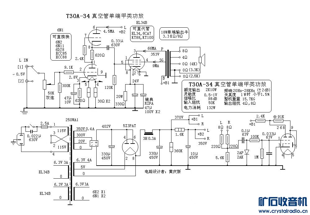

各位老师傅  灯丝平衡电阻采用50欧2个串联  3W的金属膜色环电阻可以吗?
发表于 2020-5-1 11:50:54 | 显示全部楼层
胆管6.3V灯丝平衡电阻采用大于30欧2个串联中点接地。  用1W以上的电阻没问题。这个做法比变压器6.3V中点抽头接地要好。

灯丝6.3V绕组中心抽头接地防止电子管功放的交流声效果最好!
 楼主| 发表于 2020-5-1 10:48:53 来自手机 | 显示全部楼层
原来这个变压器没有中心抽头  所以想着用平衡电阻
 楼主| 发表于 2020-5-1 11:55:19 来自手机 | 显示全部楼层
宝尔真电子 发表于 2020-5-1 11:50
胆管6.3V灯丝平衡电阻采用大于30欧2个串联中点接地。  用1W以上的电阻没问题。这个做法比变压器6.3V中点抽 ...
非常好  谢谢

请问一下,您这个电路中的6N1 骑马电路,在不失真下,输入最大能达几V?这个骑马电路的增益 Au 有多大?
发表于 2020-5-1 13:03:02 | 显示全部楼层
我没精确测过这个电路中的6N1 骑马电路在不失真下,输入最大能达几V?这个骑马电路的增益 Au 有多大?
估计输入最大能达2V, 输出最大能达40V。

用6N1骑马 推EL34三极管  有些困难 ,您有推EL34三极接法的好电路吗?

一般6.3V以内都可以,但是10V的就要功率大一些的了,20V的71就要用100欧10W了
发表于 2020-5-1 20:56:25 | 显示全部楼层
用电位器。
电阻是无法调平衡的。
