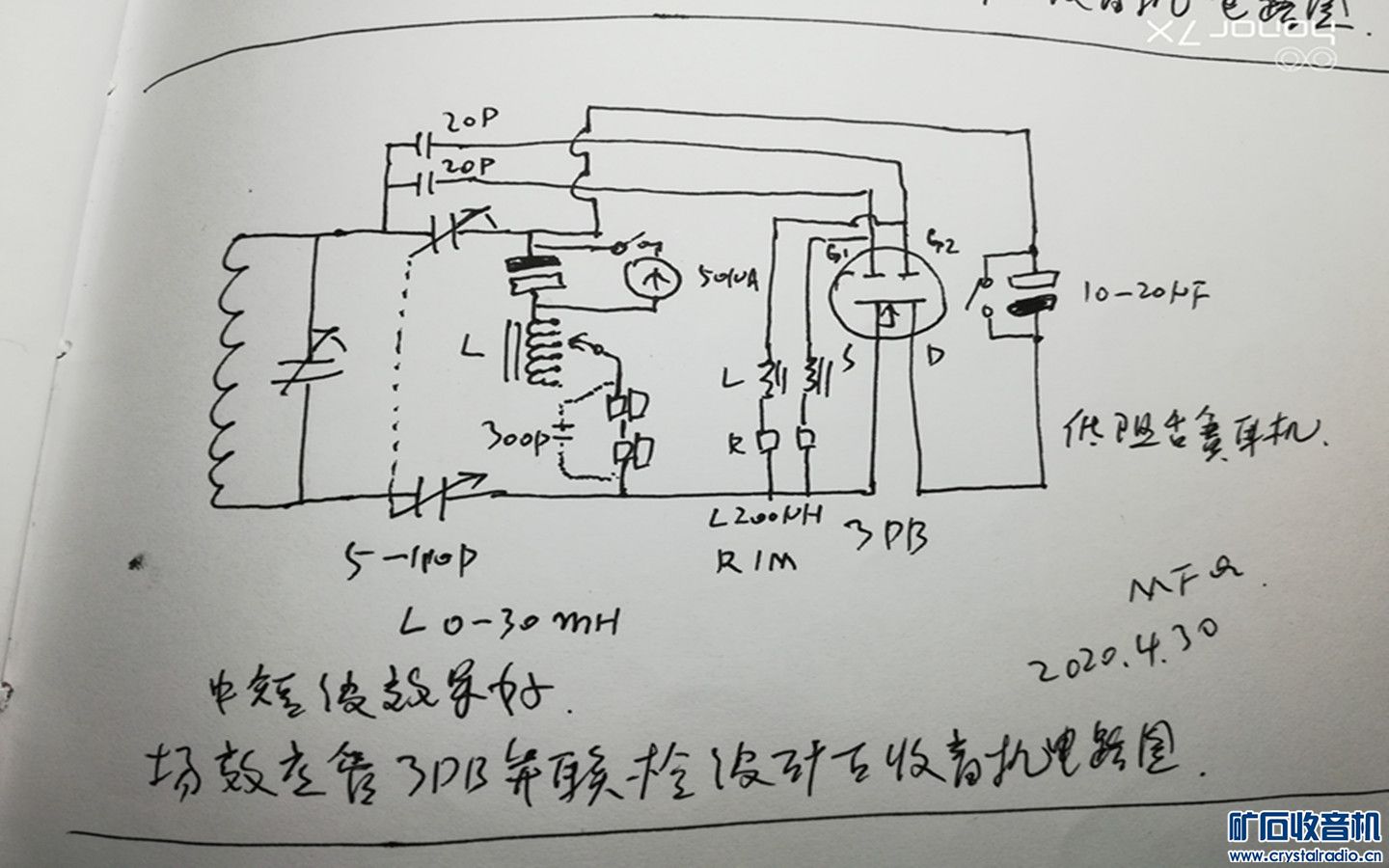

如下图,近几日实验了这个电路,在中短波大环上实验的,中短波均可以,调耦合可变电容使选择性和灵敏度兼顾,效果不错比二极管的好~~~
在中短波大环上实验的

不太明白,希望楼主能和普通场管电路对比一下。

 楼主| 发表于 2020-5-2 19:23:23 | 显示全部楼层
实际上很简单,只是把场效应管当做二极管来使用,但场效应管比二极管检波的效果好的太多了,并联检波方式,是利用了两个半周的能量,而且耳机的回路里没有非线性原件,所以失真比较小,音质比较好,此时影响耳机回路里的只有高频扼流圈的线电阻,我们可以用粗的线绕一个线电阻值非常低的高频扼流圈,效果应该会更好

发表于 2020-5-3 09:07:20 | 显示全部楼层
爱鼓捣无线电 发表于 2020-5-2 19:23
实际上很简单,只是把场效应管当做二极管来使用,但场效应管比二极管检波的效果好的太多了,并联检波方式 ...
谢谢楼主解释。比3DQ的常规接法明显好吗?想知道这一点(直接比较)
 楼主| 发表于 2020-5-3 12:07:00 | 显示全部楼层
和常规的线路相比较有以下几点
没有反馈线圈
有耦合电容,可以提高lc谐振回路的有载品质因素,可以调节选择性和灵敏度
耳机回路没有非线性元件,音质比较好
至于哪个电路好?这里暂且不比较好坏,这只不过是一种场效应管的检波方式而已
