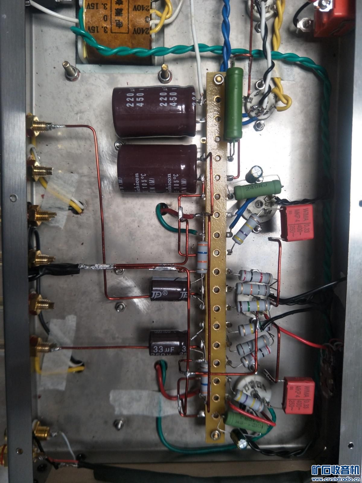

最近趁下班时间,在网上买了一套6N2+6P1套件回来,焊好后开机正常发声并且几乎听不到整流声,声音优美的确是6P1得声音,但是听着听右声道声音突然增大,音量开关尽然失效了,但左声道可以关闭且声音正常,开始以为是6P1问题,但是换一个还是出现那样得情况,请问各位大佬是什么原因,难道是线路焊接问题?这是焊好的图有点乱

两个应该声道对称一致,用万用表分别检测,对照好的的,检查坏的。可能是电位器中间的滑臂接点开路或接触不良虚焊等。

这是内部图
 楼主| 发表于 2020-5-1 08:02:36 | 显示全部楼层

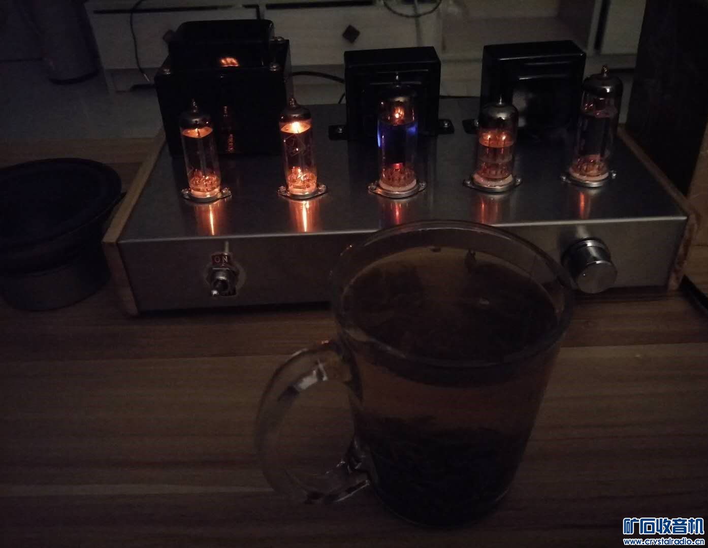

熬了两个晚上,加上优化线路

检查右边声道的音量电位器的地线有没有接好。。

要注意的是6Z4整流输出准许电容容量是10uF,两个也是20uF,这个电容是220uF会大大缩短整流管寿命。

关都关不了肯定是7#所言的音量电位器右声道的接地端开路了。
