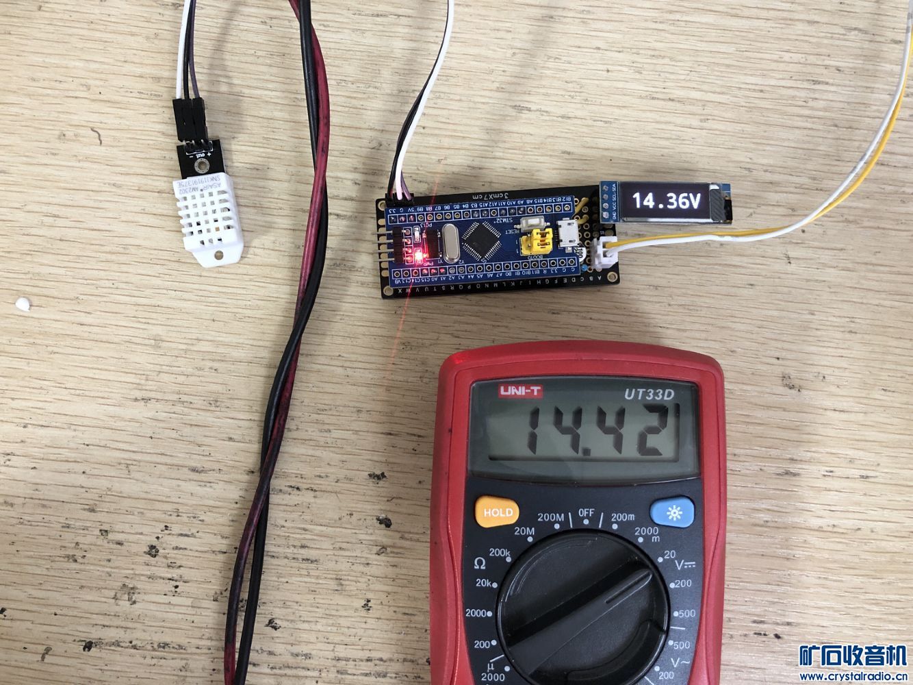

       在TB上两家店买的STM32F103C8T6的最小系统板,板型引脚都相同,结合DHT22温湿度传感器,打算做个小模块放车上,开始时显示电压,隔一段时间就改为显示温度跟湿度。程序用arduino搭建,简单方便。结果写到板子上,第一块板子能正确运行,如下图。
上电时显示电压,并会记录最低电压(用于记录车辆启动时电瓶的最低电压,供以后参考)
启动后就改为显示温度湿度

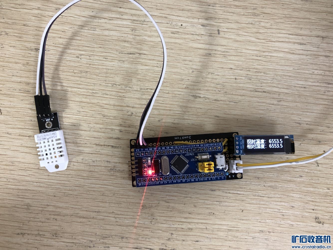

      把程序烧录到第二块STM32板上,结果就只有电压显示正常,
     温湿度无法正确显示了。
     程序相同,开发软件也相同,还以为这块板子的这个用于连接DHT22的GPIO口有问题,改了另一个GPIO,依旧是读取的数值不正常!!至此感到无解,只能呵呵了。

没有使用校验,我用逻辑分析仪接上第二块STM32板,GPIO口上采集到的信号是正确的,也就是跟第一块正常的STM32板子是相同的。更为神奇的是,我程序里没有读取DHT22超时的设计,所以如果不接上DHT22的话,程序是会卡死的。我不接DHT22,正常的STM32那板子在显示完电压之后就卡住了,而第二块板子居然可以照样显示温度跟湿度值是6553.5,所以这个真的是一件摸不着头脑的事了。

所以程序绝对是会卡死在这里的。能正常运行的STM32系统板,不接DHT22的话,就是会这卡死在这里,而这块不正常的STM32系统板,程序居然可以直接继续跑下去,在串口上可以不断读到65535的数值,所以这才是我觉得最不可思议的地方。但这块不正常的STM32板子,GPIO口似乎也是正常的,做模拟量输入可以正常,做高低电平输出也是正常的。

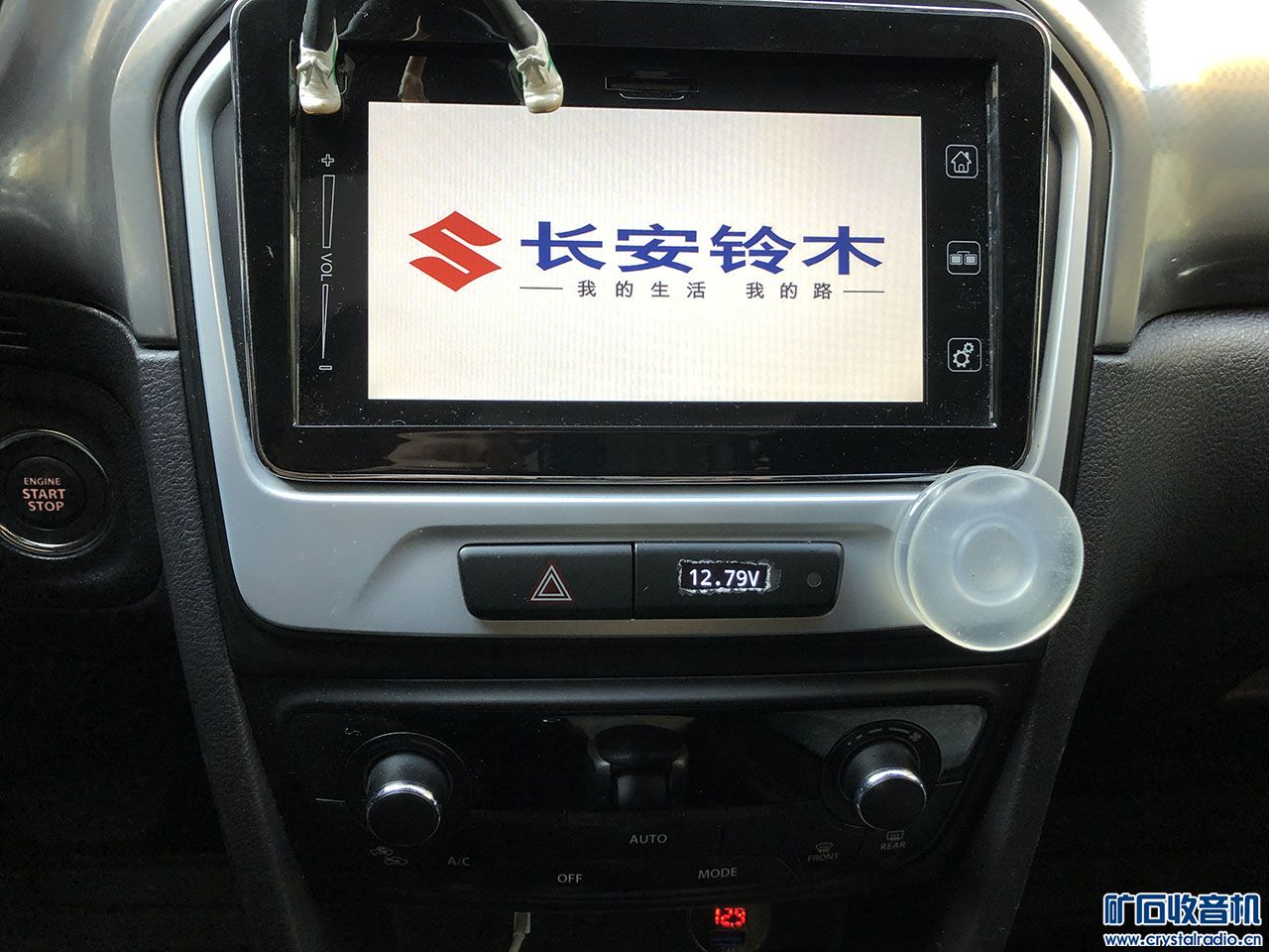

 楼主| 发表于 2020-7-21 18:36:18 | 显示全部楼层
上段时间把这个显示安装在双闪灯开关旁边。
装回车上,功能正常。
还拍了个小视频
https://v.youku.com/v_show/id_XNDY2NDk3ODI0NA==.html
只是开孔不是我的强项,这个开关开得特别的丑。后来有车友私信叫我量产一些出来,凑了几个人,于是就去打版了。新版本进行了一些改进,原本的电压显示,是用STM32的供电电压做基准电压的,实测这个电压有时会有点飘。新的就外接一路TL431做基准电压,这样就稳定多了。为了防止TL431出故障后不影响整体功能,所以程序里有对TL431的返回值做判断,如果超出允许范围,则改回用STM32的供电电压做基准电压。
还有就是如果DHT22传感器在使用中出现故障,就会出现提示,3S后改为显示电压值。
最后还新买了一个双闪灯开关回来,打算迟点去找人开个好看点的孔,然后再在上面覆盖上一块亚克力板,估计这样就能好看点了。
