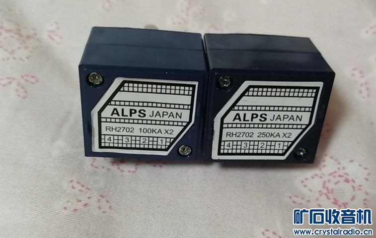

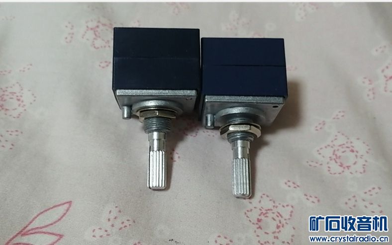

我的三百逼胆机电位器,以前都是买的5块钱一个的。每过2-3年,就开始有杂音了。不动音量,没有显现。一调整音量,就发出刺啦刺啦的声音。随着时间推移,越来越严重了。现在是两个声道音量大小不一。以前是用的是RV097系列品牌的电位器,我都是在我市的电子元件门市部买。老板说是进口的。我就没在意。这不天气开始热了,我的三百逼,的音量电位器也开始闹乱子。没法,去亚马逊,买了两只双联电位器。一个是2X100K另外一个是2X250K的。我用数字万用表量两个声道之间的电阻差别,不足1%的误差。而以前的电位器,电阻差,达到10-12%!这样的误差,耳朵分辨不出来。但是万用表却显示出来了。我的实验室里的一台比色计上的调节光强的电位器,就是这种外形的,是JAPAN的ALPS的,阻值是10K的,用了13年了,我闲的没事,拆了下来量两个电位器之间的电阻误差,在1-2%之间。看到RH2702型电位器这样耐躁,就萌发了买ALPS的RH2702型电位器的想法。于是乎去了亚马逊,竟然找到了100K和250K的,用在电子管放大器上正好。两个电位器,加上邮费,正好一个大数。进经过两周等待。邮寄回来了。我希望这个ALPS品牌的电位器,不会让我失望。

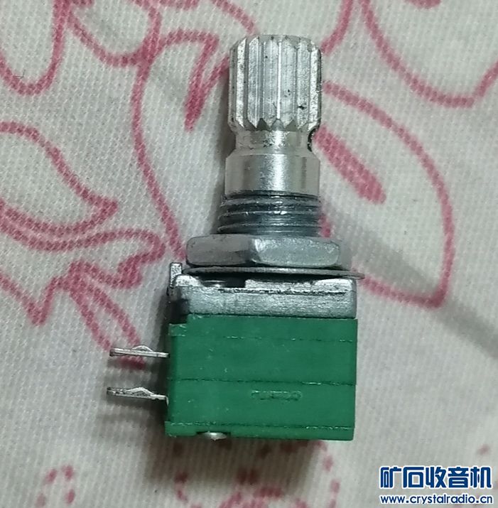

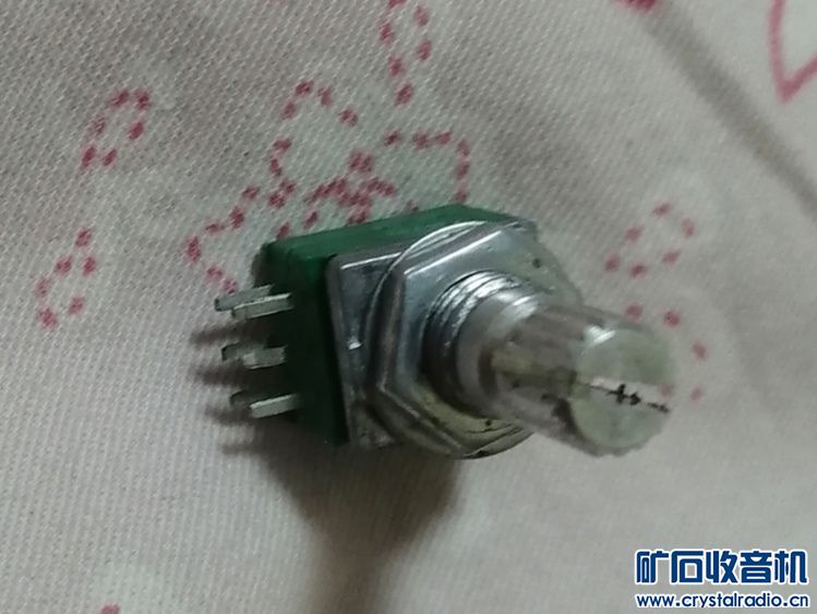

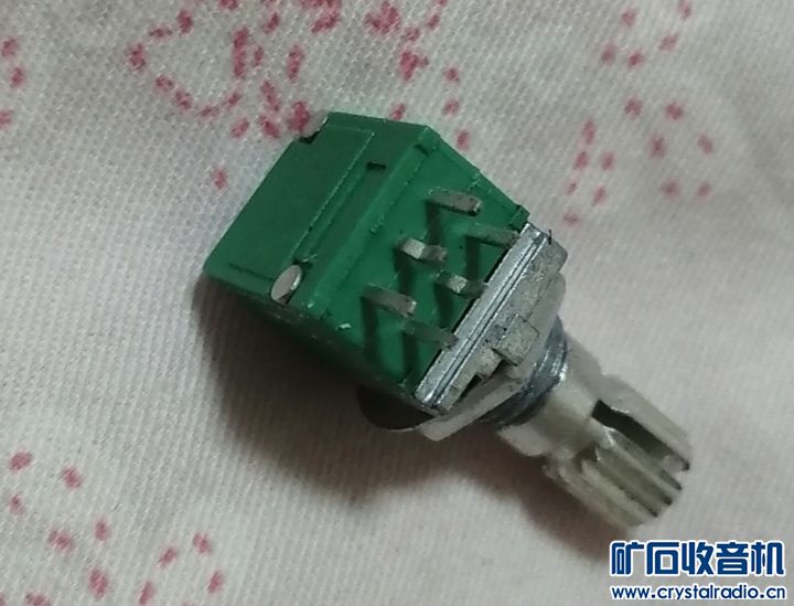

今天放假在家,打理我的杂物,看到了我以前给三百逼,使用的电位器,是在本地电子元件门市部买的,老板说是进口的。不过看起来似乎比常见的电位器要精致一些。我以前也用过常见的电位器,顶多1年就坏菜了。后来老板给我的这种电位器,能撑到2-3年之后,就出问题了。不胜其烦。只好买ALPS品牌的。因为我的实验室里一台仪器,是欧林巴斯的。里面用的就是ALPS电位器,我到这个研究所,这台仪器就在服役了。我查了查固定资产清单,这台仪器,是1987年购进的。我用来调整光强弱,非常顺手。至今33年了!ALPS电位器的耐用程度让人佩服。就是这种大蓝壳的,而且也是双连电位器。两个电阻误差在1-2%回头再看我手头的,只能是无语了。于是就在亚马逊购买了两个电位器。
