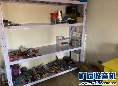

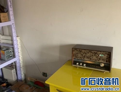

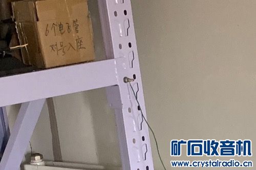

我的红灯711收音机,中波干扰太大基本没法听,短波接一个大概4米左右电线做天线,白天基本也就能听3-4个左右电台,今天收拾我的工具房,买了一个2米X2米的钢货架,无意中把天线接在货架上,信号强的吓我一跳!一下收到20多个台,还有从来没有听过的外国台,英语、日语、韩语、还有一些像越南语一类的等等,以前猫眼基本不动,现在收中国之声直接满屏。有兴趣的朋友可以试一试。

我把天线接在铝窗框上效果也不错(二楼)

不错。我接在暖气管子(铁的)上也挺响的。
接暖气管上,不就接地了吗?

发表于 2020-5-3 12:20:19 | 显示全部楼层
海河 发表于 2020-5-2 21:10
接暖气管上,不就接地了吗?
事实也能当天线。
