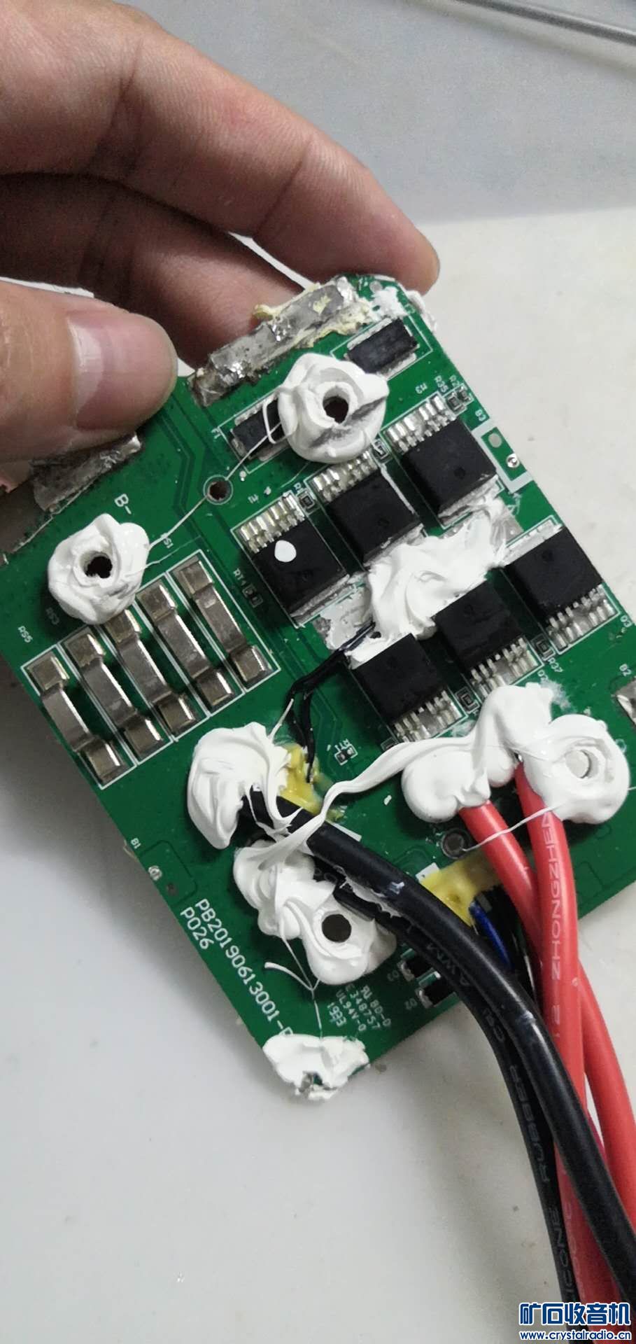

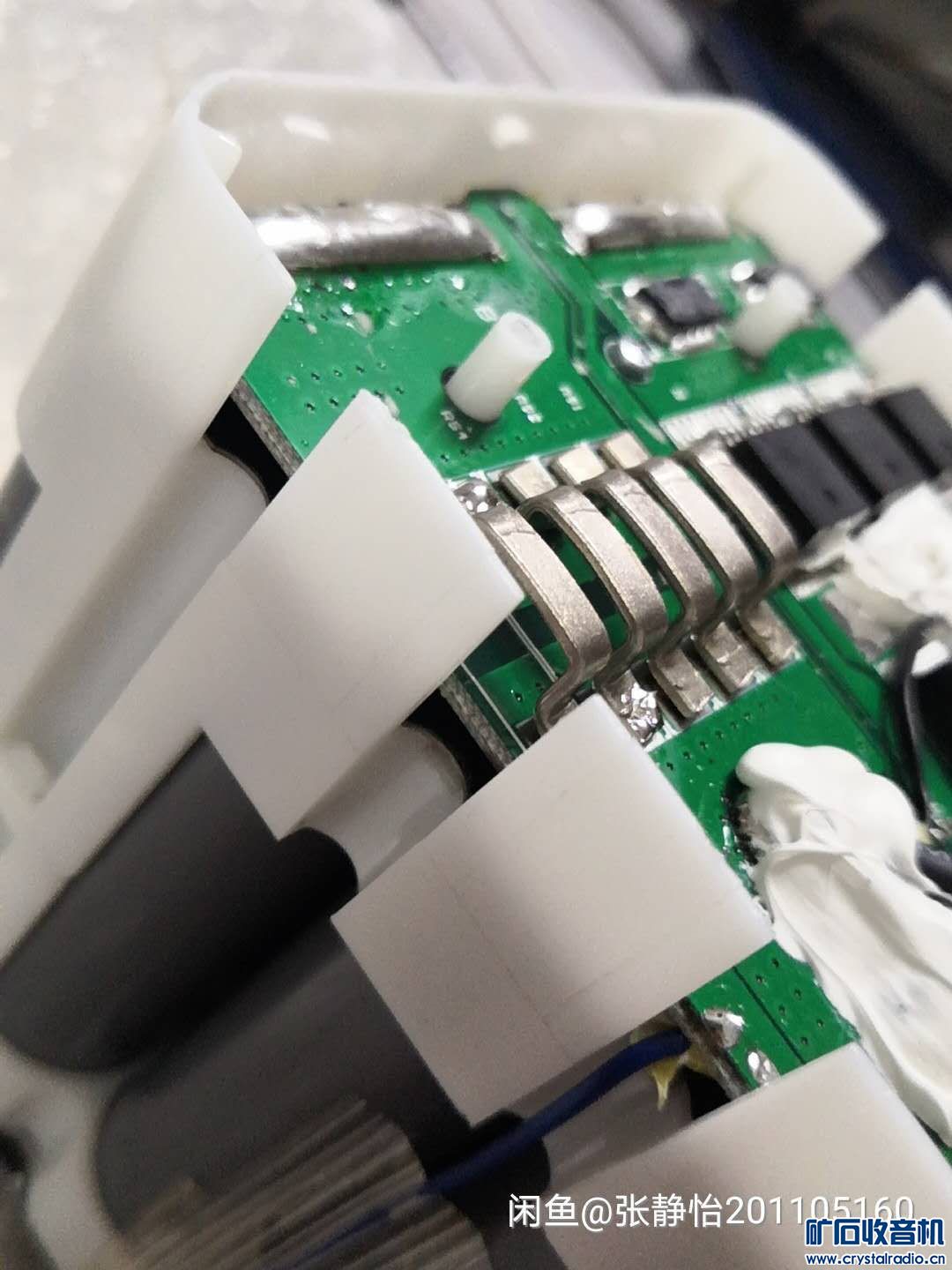

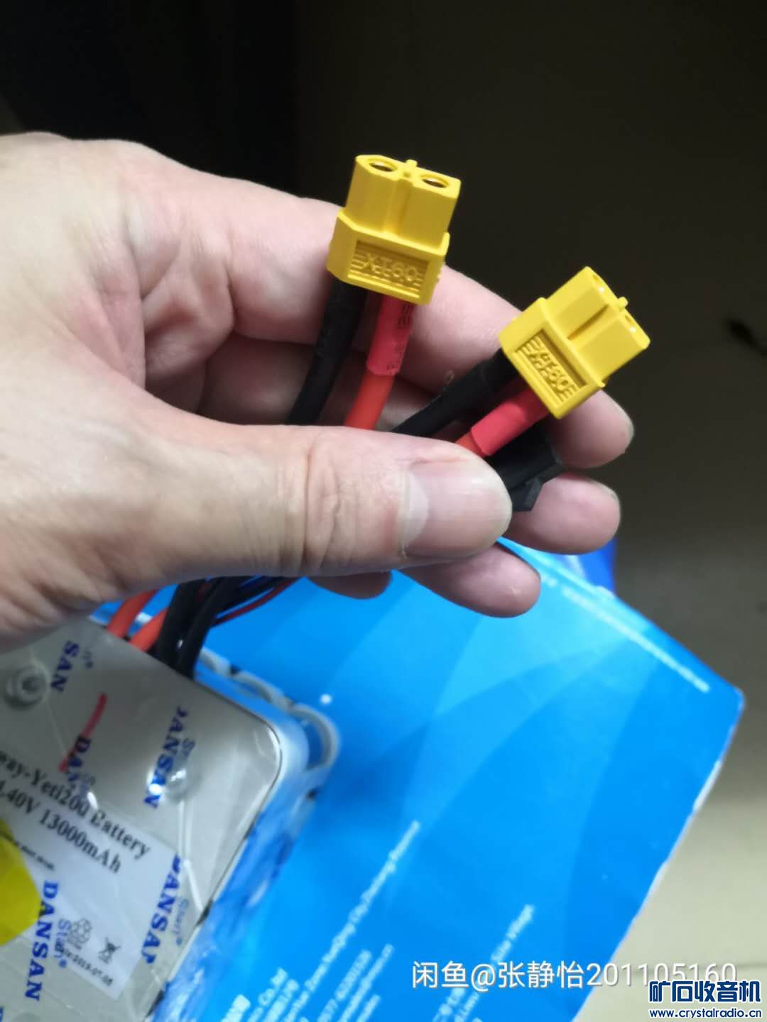

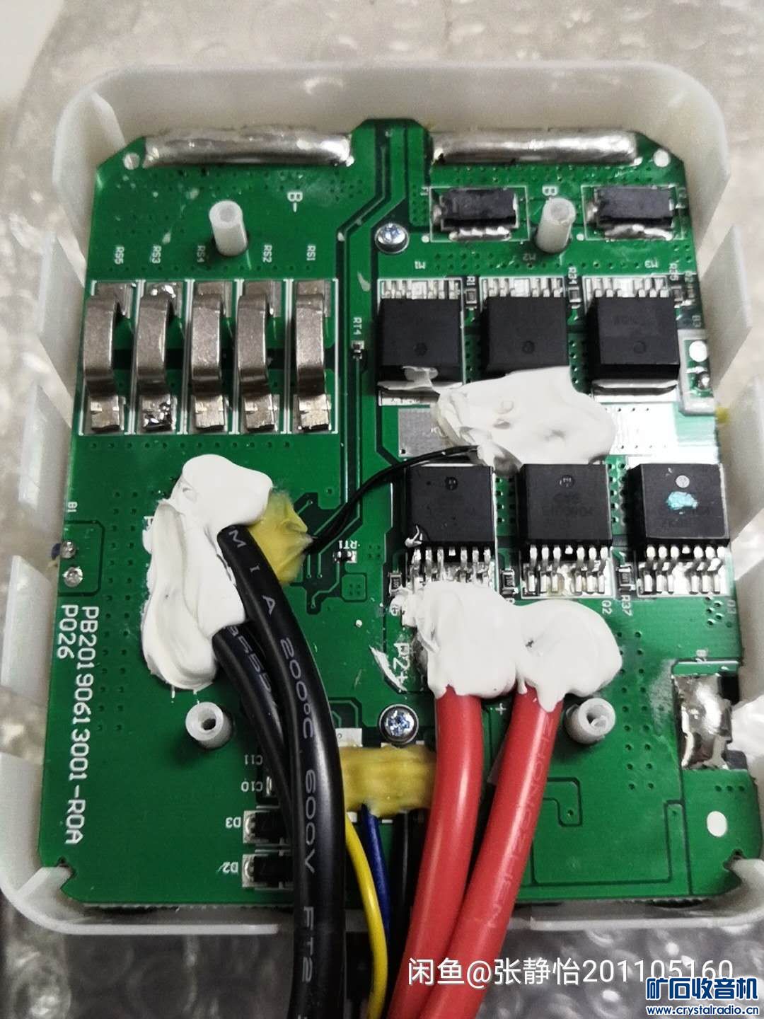

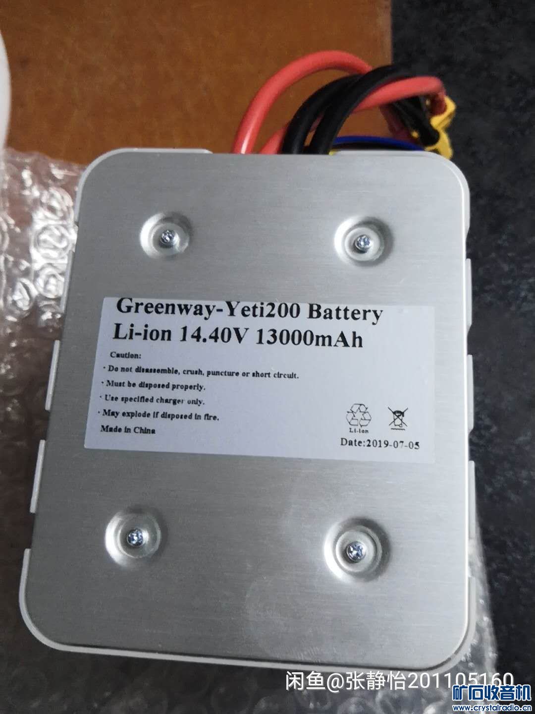

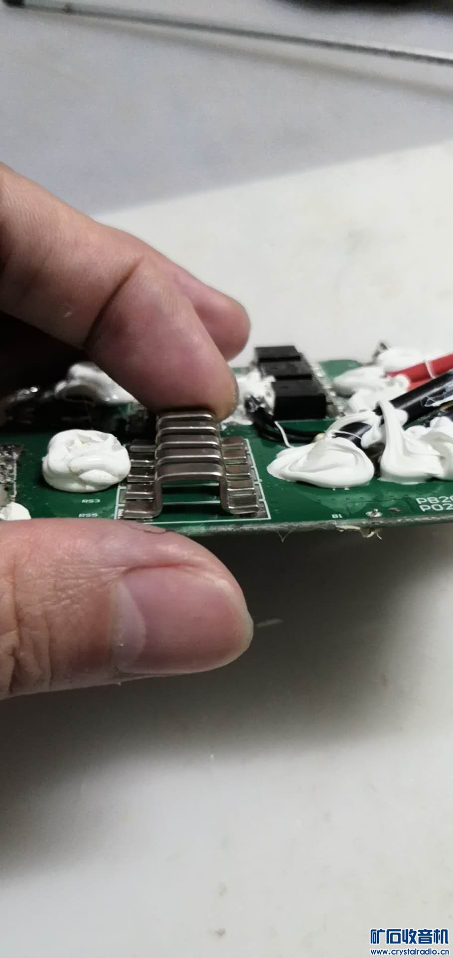

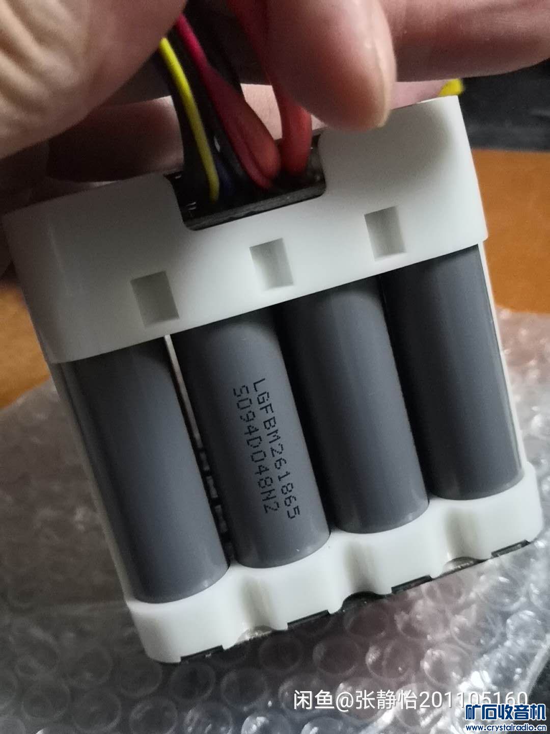

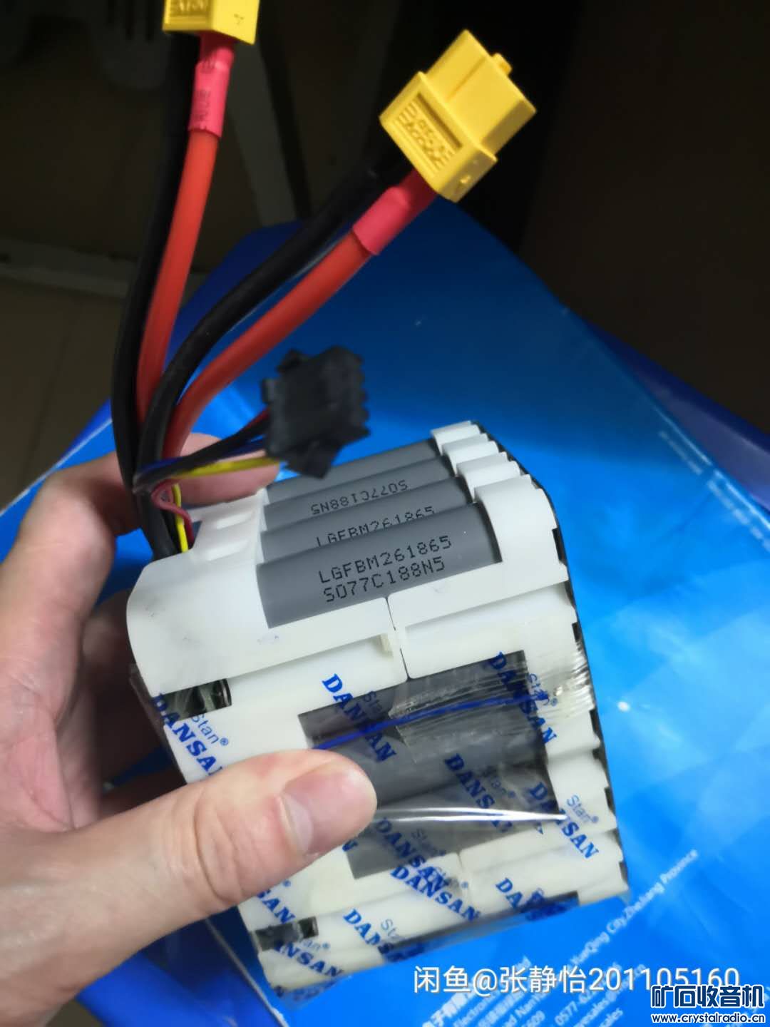

电芯用的是LG动力18650,单节2600MAH,4串5并。保护板应该是80A左右的。双XT60插头输出充电同口

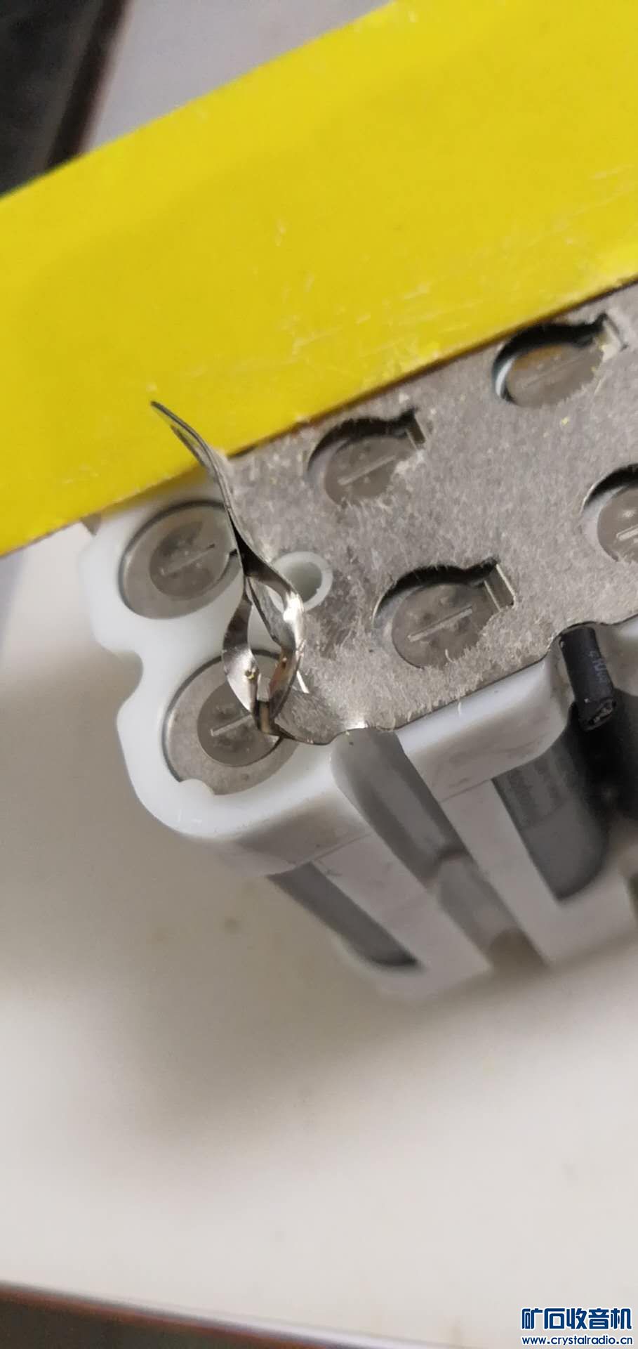

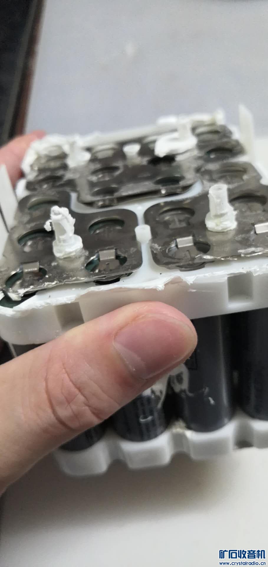

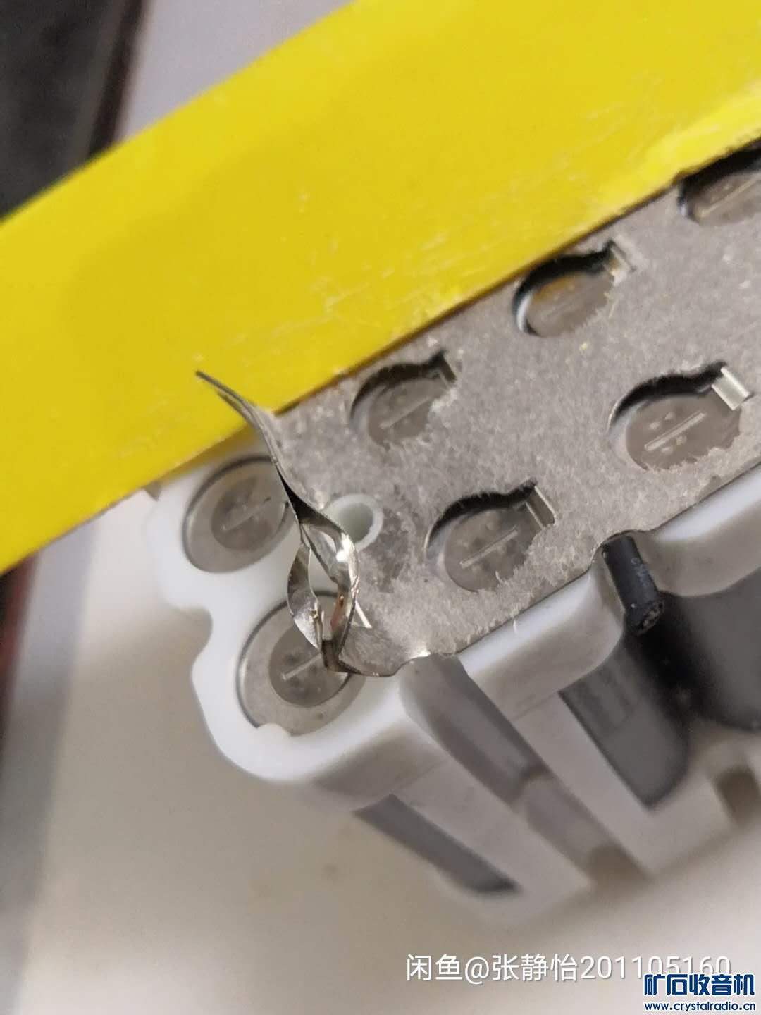

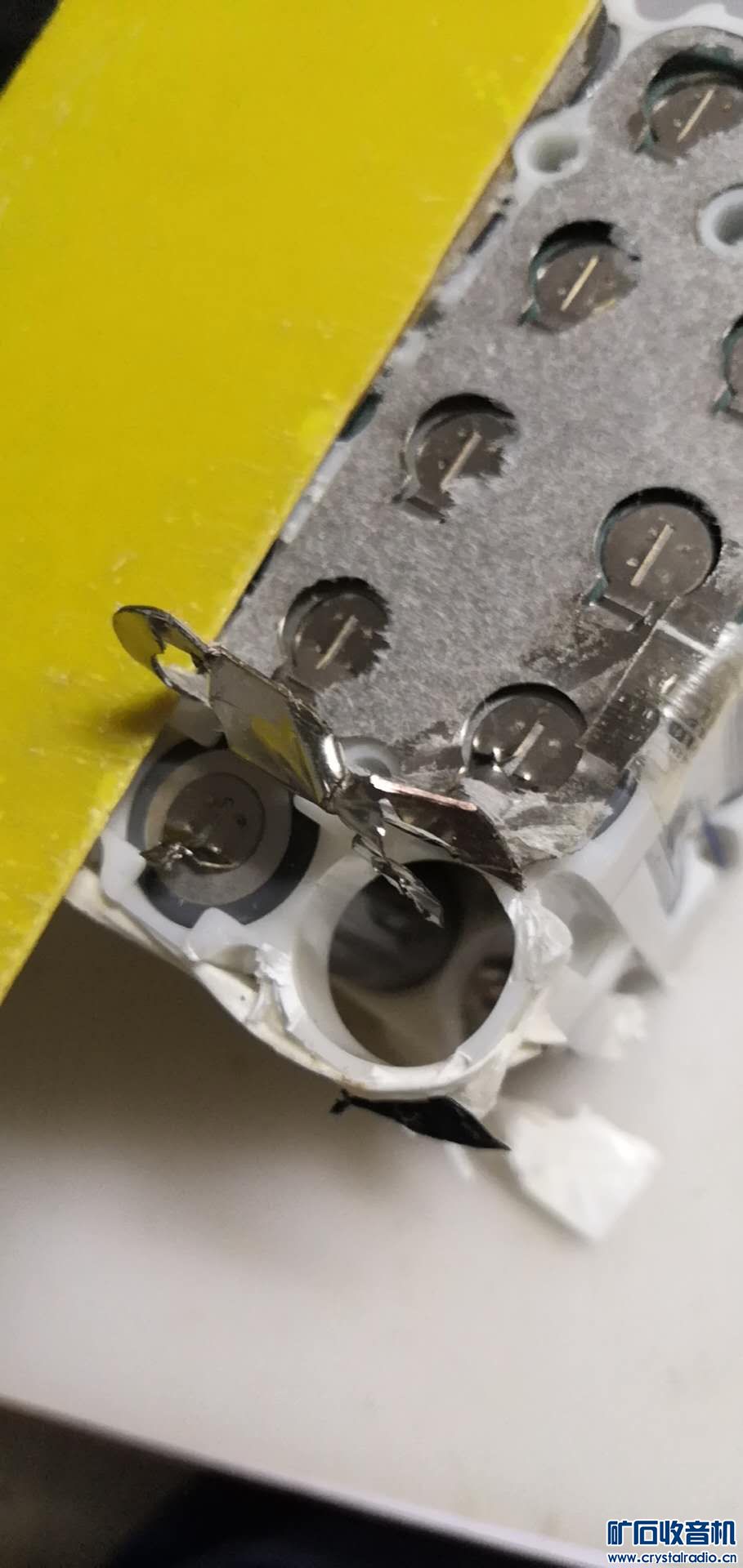

镍片是二层点焊,一层是0.2mm普通镍片,上面一层是纯铜片有0.3MM厚
真是舍得用料。给大家看看,14.4V13AH
欢迎留言讨论。

看做工挺好
