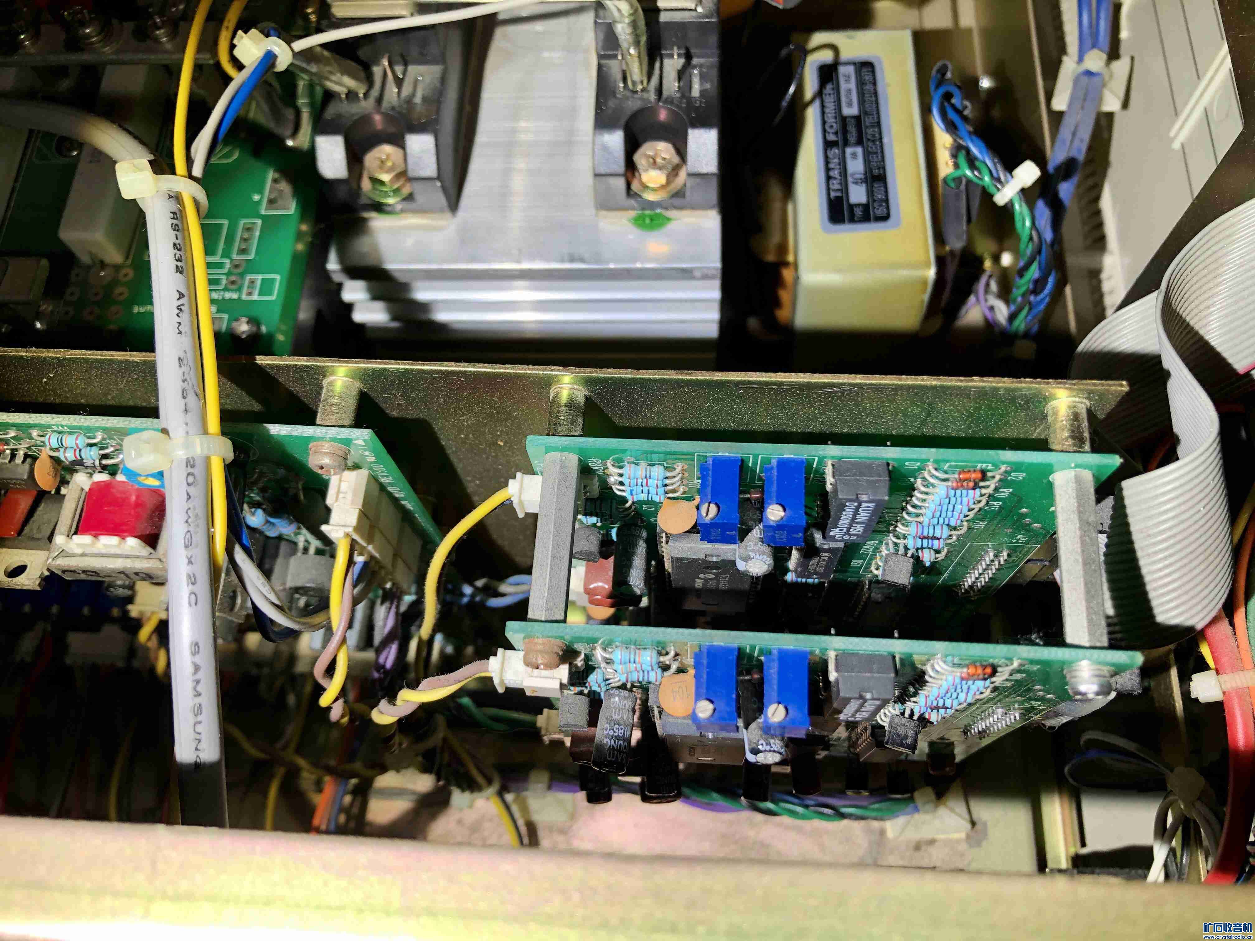

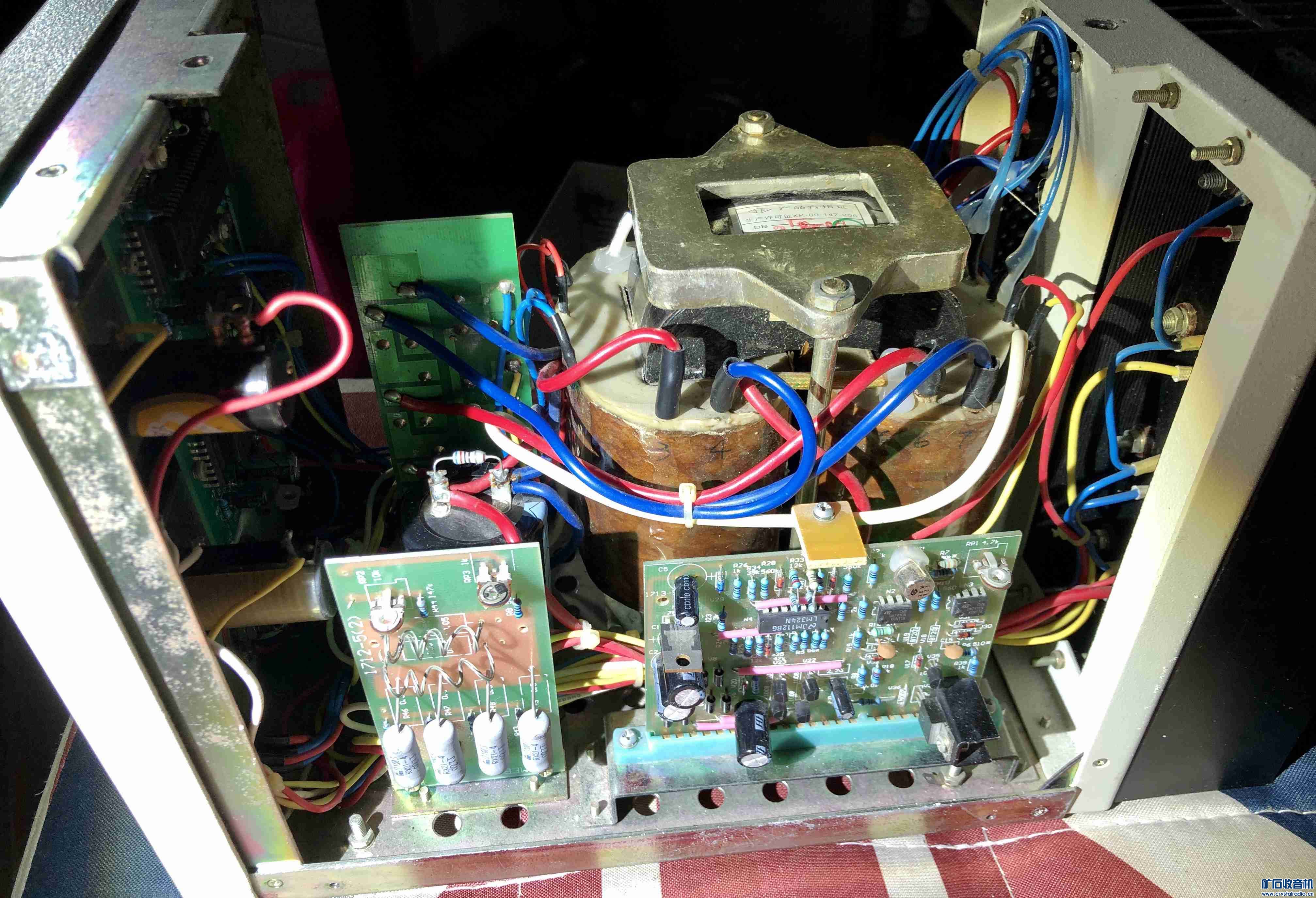

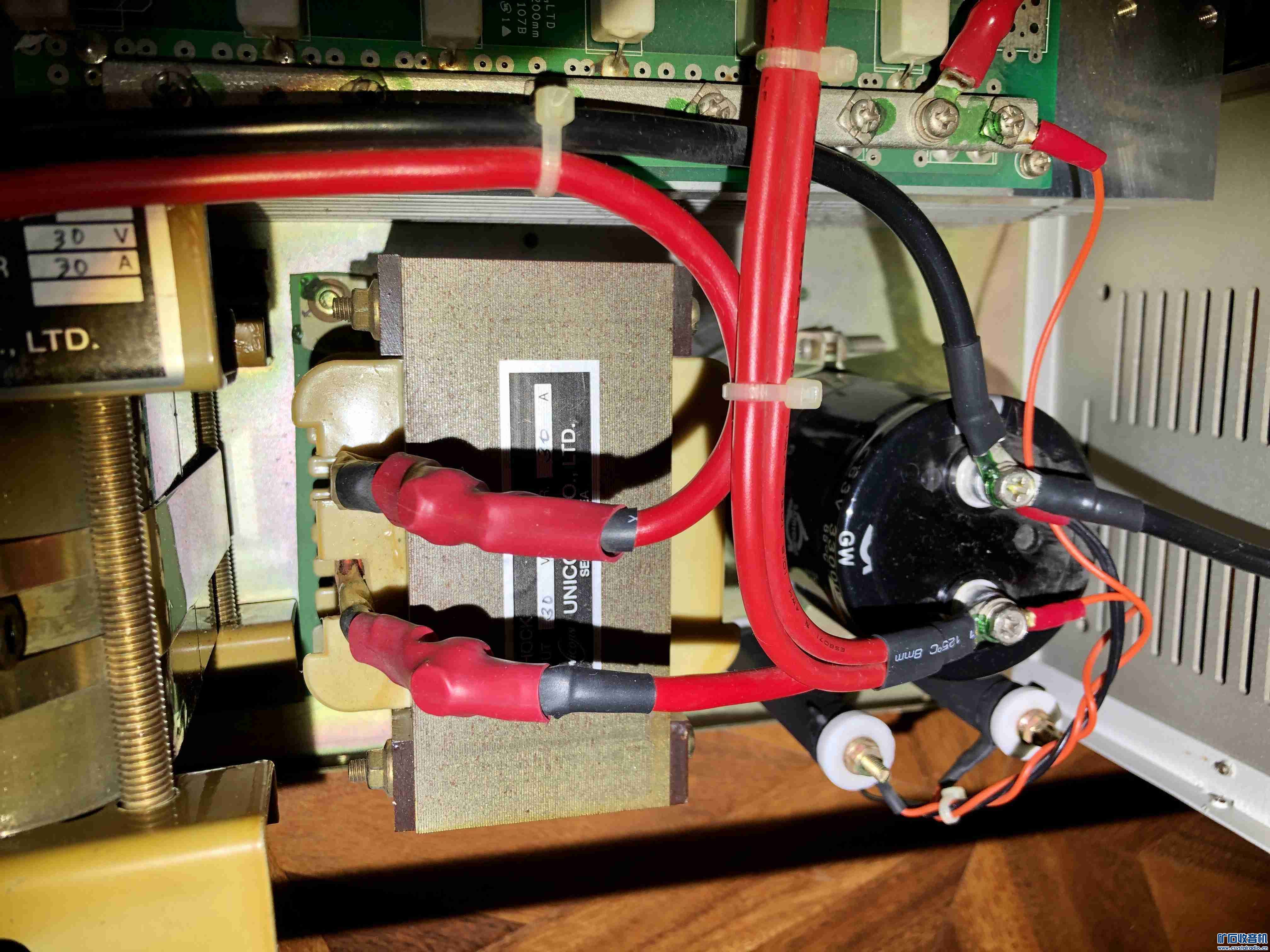

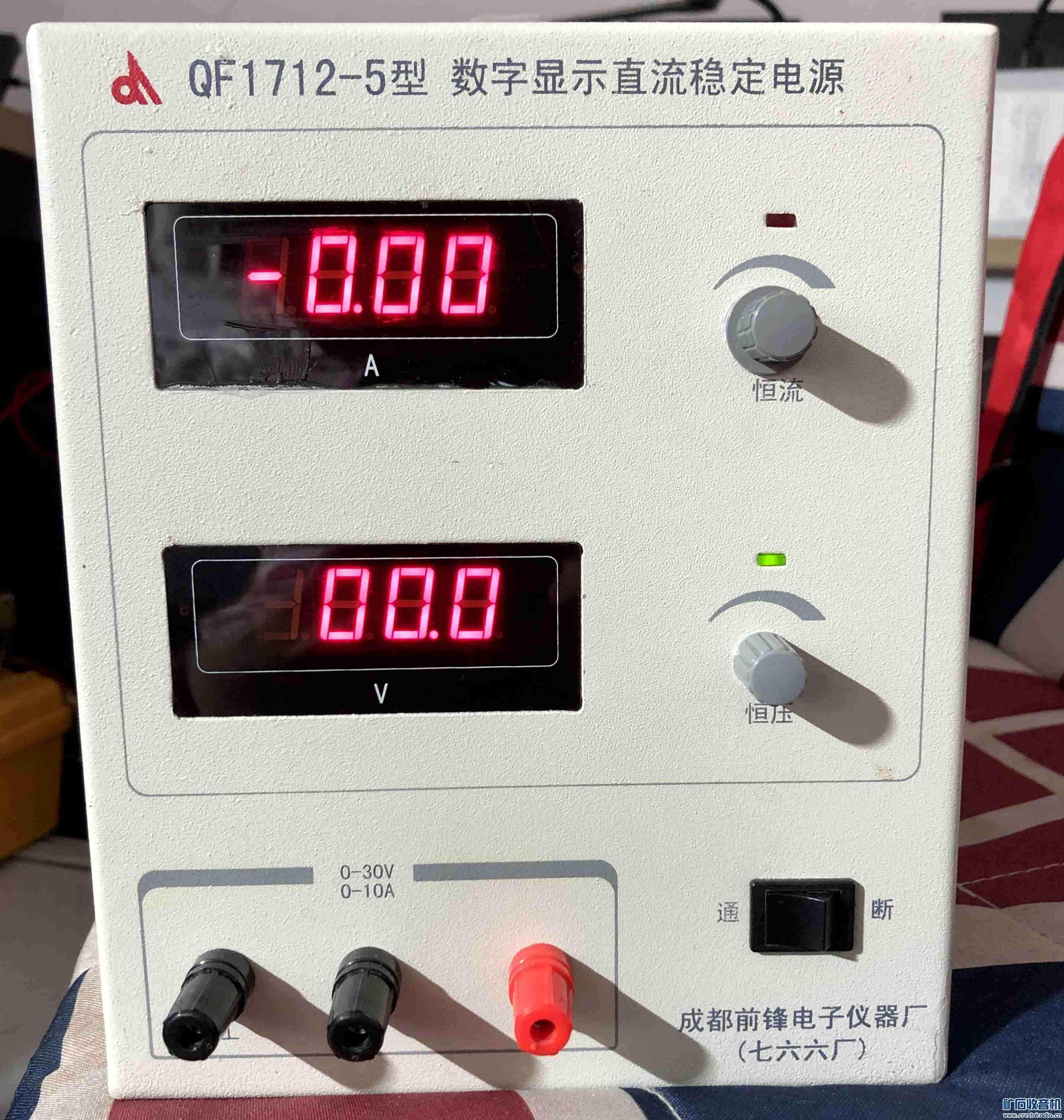

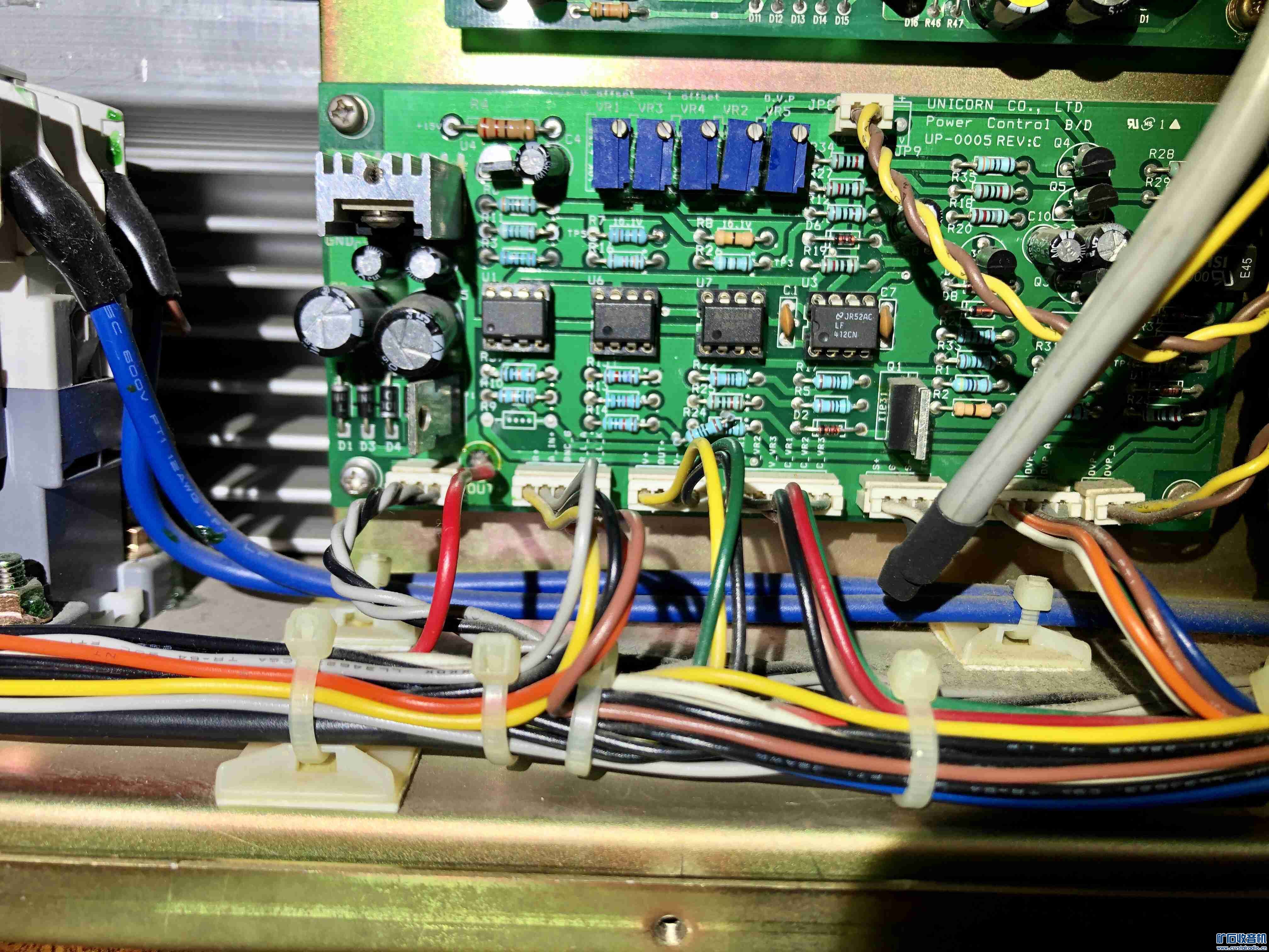

10A 30V 稳压可调电源。

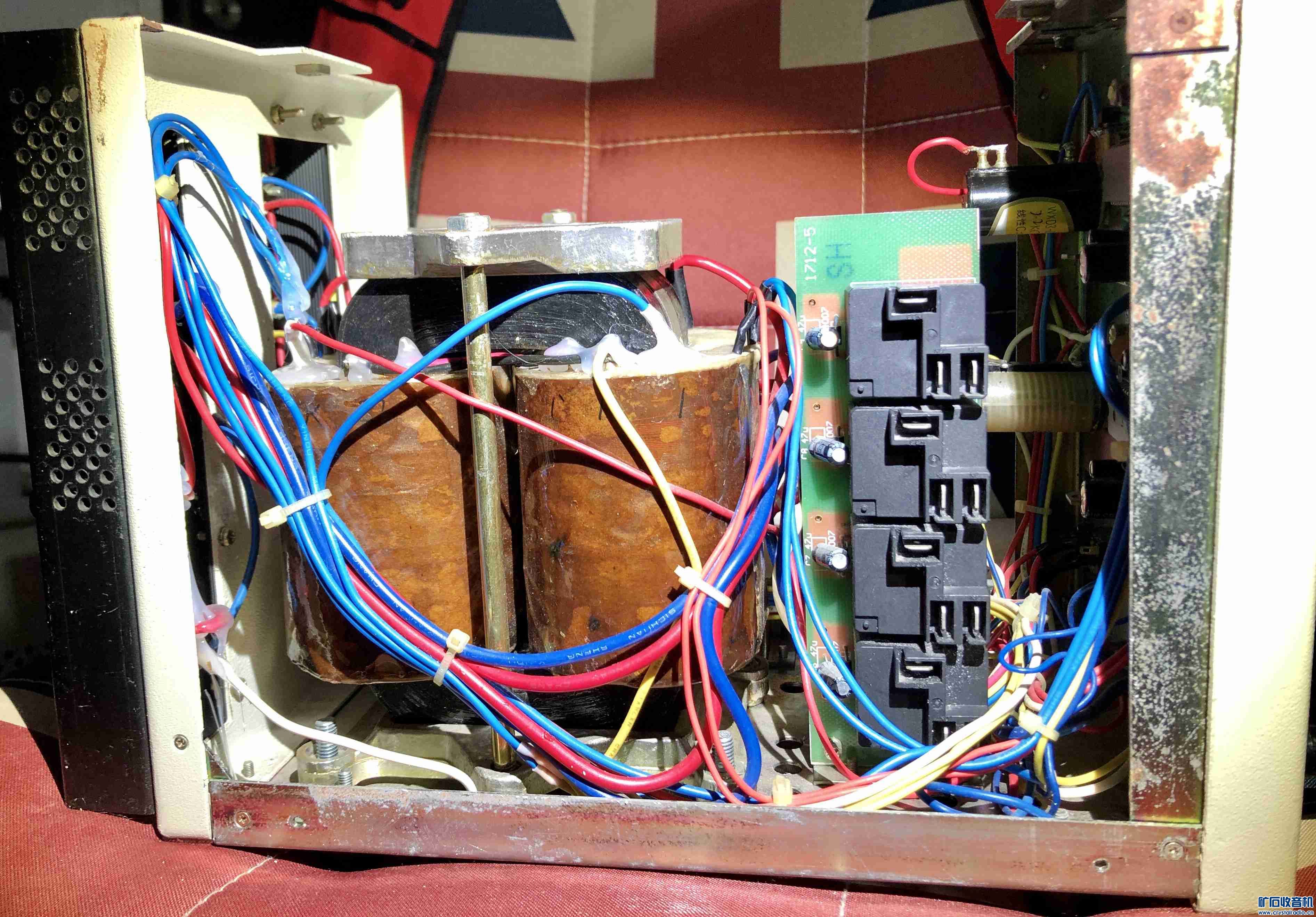

路上被快递虐待了!我稍加修整了一下还能凑合用。

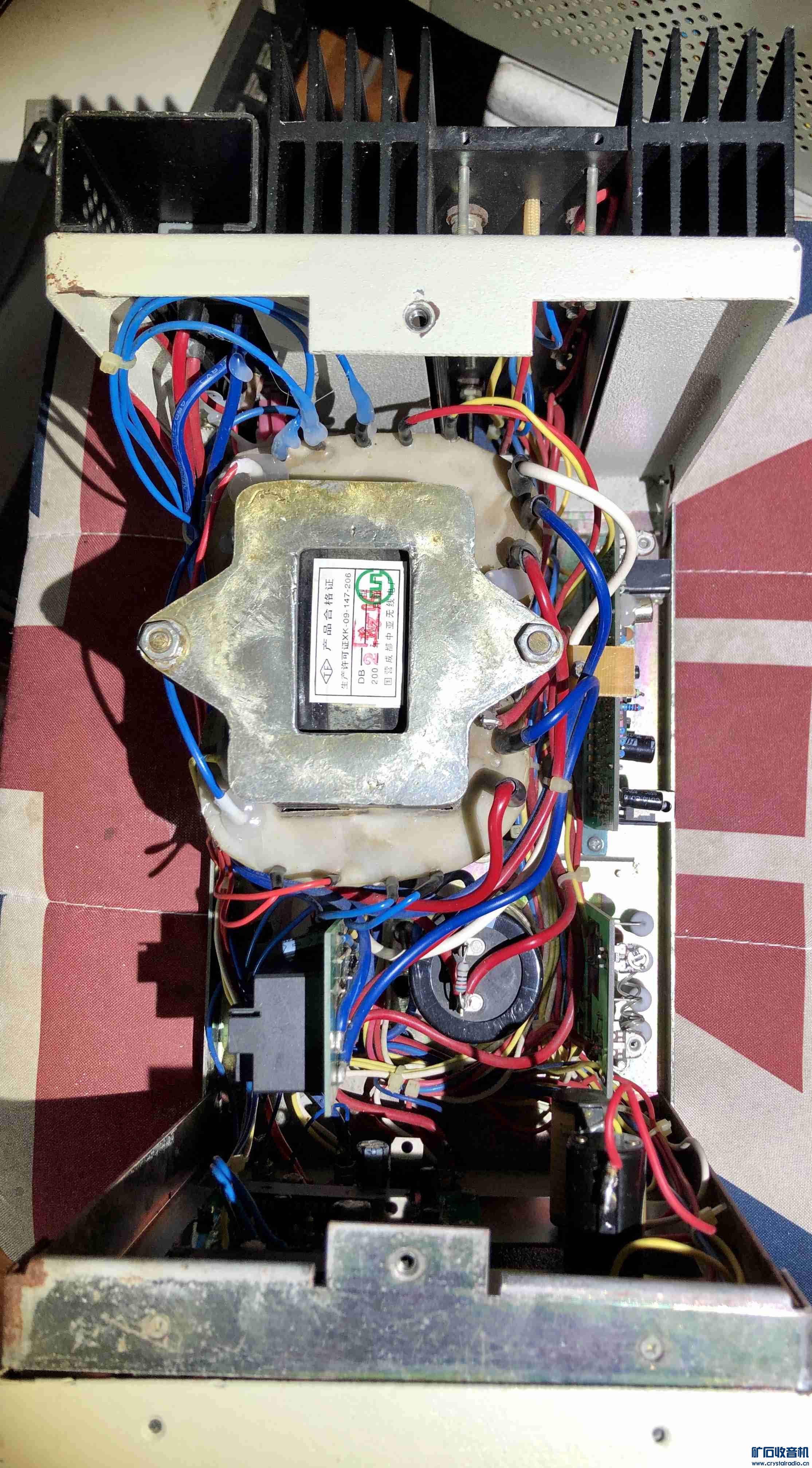

到家打开电源后发现内部被老鼠虐待过了 电线啃了7根 一大堆花生壳在里面!还在里面撒尿了!
简单修补后开机测了下还不错!

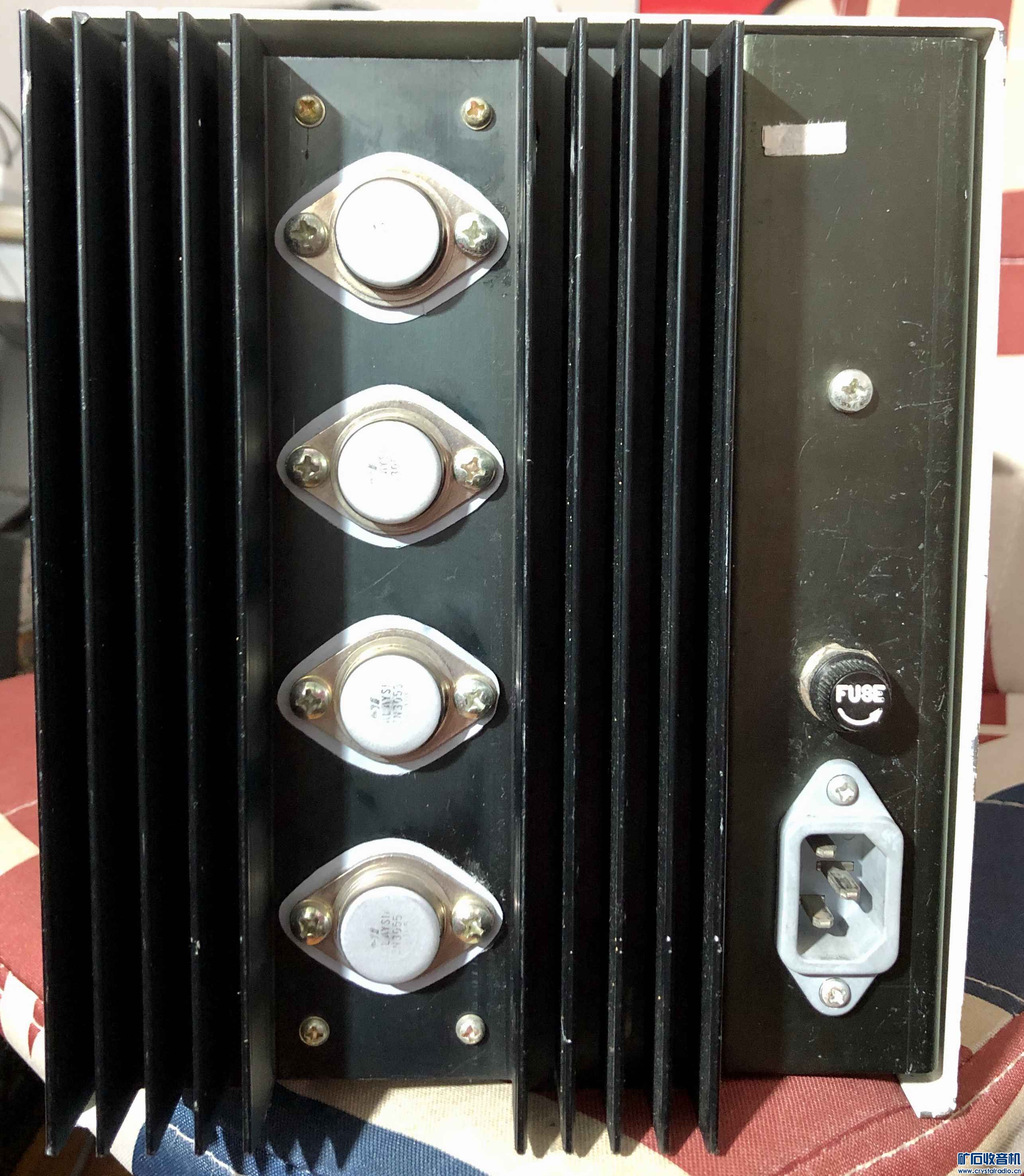

满载功耗感人!屁股后面的4个管子很烫不知道这电源满载后到底可以长时间运行吗?
内部我是我喜欢的CD型牛

发表于 2020-4-30 05:33:08 | 显示全部楼层
外面都是铁壳的,老鼠是怎么进去的呢?

发表于 2020-4-30 06:46:32 | 显示全部楼层
放心用吧。你说的很热,估计也就60摄氏度左右——对晶体管来说跟挠痒痒差不多,也就是很舒服很稳定的状态

发表于 2020-4-30 11:53:50 | 显示全部楼层
跟随切换线性稳压电源,温度最高可能不是满功率时,是切换临界点压差最大电流最大的时候,不过成品一般没什么问题,想折腾加温控风扇
