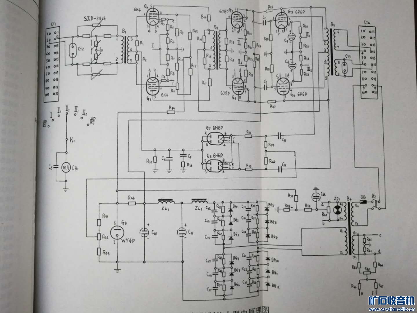

在一台老式电子管发射机说明书上看见“限制放大器”电路;不知道这个电路有无实用价值,是否值得DIY 1.jpg 2.jpg 3.jpg 5.jpg 4.jpg 6.jpg

载波发射对被调制的信号振幅有一定的要求,因此需要加入限幅电路,而对于终端音频放大器则没有必要。
发表于 2020-4-29 15:42:19 | 显示全部楼层
限幅放大器会降低信号的动态范围,是为了保证调幅度不超指标发射机而不得已为之。
在接收电路中,应该采用相反的动态扩张器,在放唱片是也是如此。
发表于 2020-4-29 20:16:46 | 显示全部楼层
上古时代动态压缩的一种方法,在发射机,录音机等设备里面要用,现在用处不大了,但是如果玩磁带或者黑胶的话,可以做做这个电路的逆过程,即是动态扩展电路
 楼主| 发表于 2020-4-29 22:57:37 | 显示全部楼层
限制放大器是降低信号的动态范围,是为了保证调幅度不超指标,防止过调幅发生。
而接收端放大器要重现出丰富的动态,所以此电路实用价值并不大
我们当时的发射机就有电控、测试、限放、交换、调幅、射频、高整、低整多个立柜组成
发表于 2020-4-30 15:27:50 | 显示全部楼层
现在 在专业舞台扩声领域,还有这个装备    叫:压限器     其实就是 把动态过大的音频信号进行 压缩和限制, 这样处理后可以得到密度感和量感比较丰满的声音,  也可以把音频功率放大器的功率 用尽。

70年的时候,音频压缩器的称呼还没有统一,所以有“限制器”的说法,其实这容易引起误解。
音频压缩器用于发送端动态范围的压缩,以便于在有限带宽的频道中进行传输,达到接收端后再予以扩张操作,恢复原始的动态范围。
发表于 2020-6-13 20:02:19 | 显示全部楼层

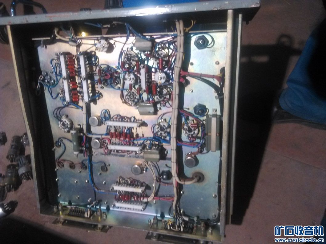

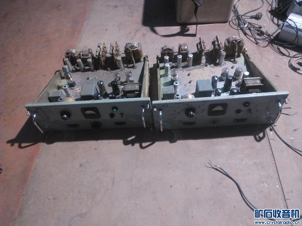

这个东西。。后一级有个频率补偿电路。。可惜我给拆了。限幅器 和压线器 是一回事吗?不知道请教。。这个电路复制 还是有一定困难的。。那几只牛不好搞,,不过坛子里有!
发表于 2020-6-13 20:04:40 | 显示全部楼层
再提醒一句。。一套电视台。有3个这样的限幅器。2个给调频广播用,一个给电视节目用。
