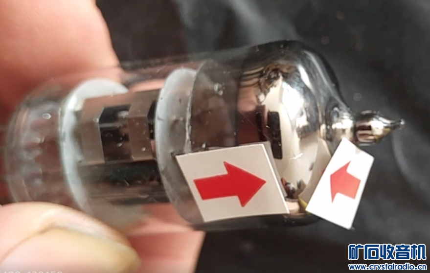

红圈处,转动电子管,多个角度都有光反射,感觉是玻璃的裂纹。商家说可能是装芯的时候的划痕。 视频链接 https://www.iqiyi.com/v_19ry6fa9a0.html
是不是上机后,一热胀冷缩,裂痕可能会变大?

只要水银还在,照用。先通电看看,没问题就照用了。
我有只717A,玻璃明显开裂,但没有漏气,收藏了,通电膨胀担心裂开。
发表于 2020-4-28 17:07:11 | 显示全部楼层
如果玻壳开裂会漏气,你那吸气剂完好。点亮也就几十度的温升,对玻璃来说应该不算什么事。反正也不值几个钱,放心用吧,

实践是检验真理的唯一标准,上机一试什么都清楚了。
