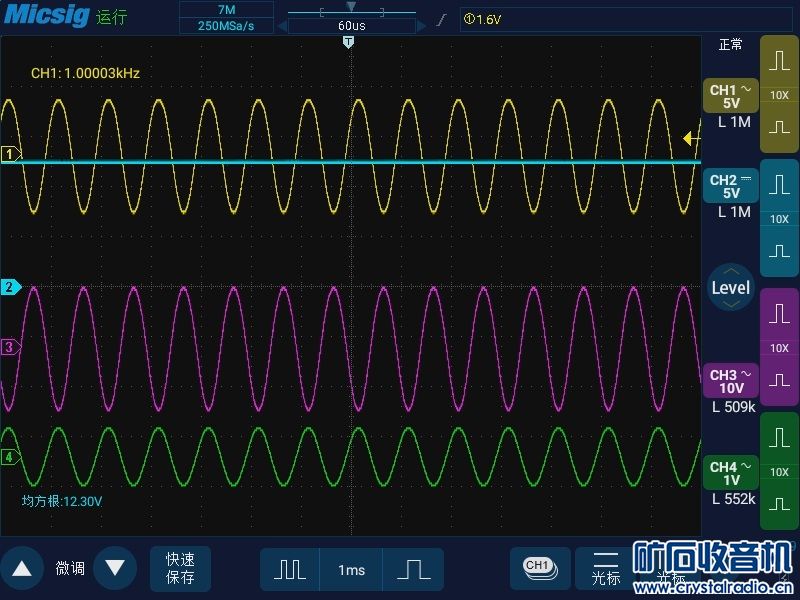

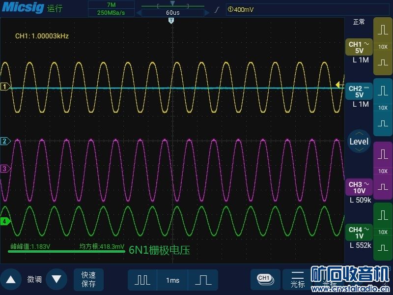

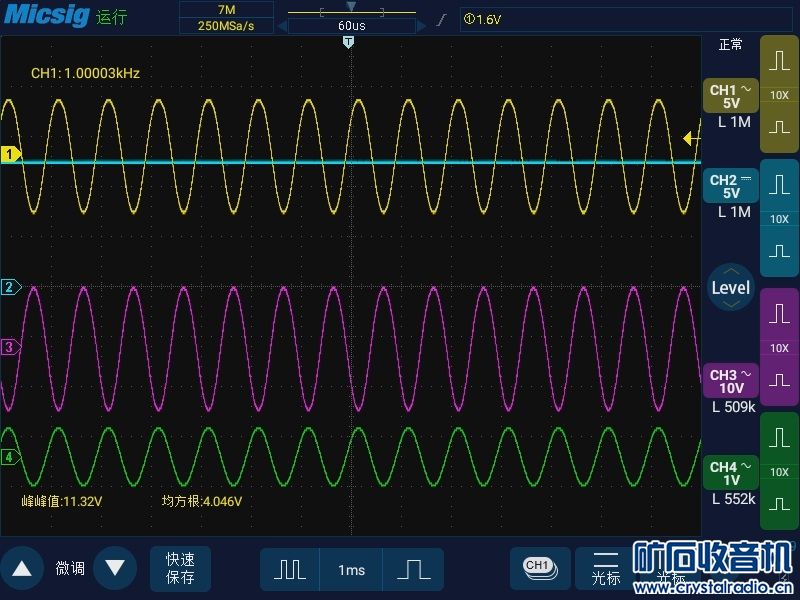

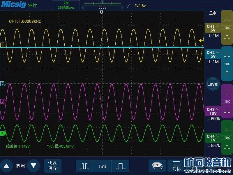

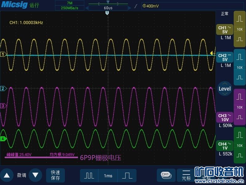

      一台胆机怎样才能达到最佳工作状态,其工作点是极其重要,如调整良好的机,功率提高、效率提高。但是相同的一批J级管,其工作点还是有所不同,如没有示波器只能反复的试,有了示波器就方便多了,能一目了然。
     测试机是6N1+6P9P+7K输出变压器,8欧端接8R电阻。
     用四通道示波器1号探头测输出端交流峰值、2号测6P9P阴极直流电压、3号测6P9P栅极交流峰值、4号测6N2栅极,即信号输入峰值。
先看第一组波,从图中可以看出削顶明显,必需减小输入信号、减小输出功率才不削顶。

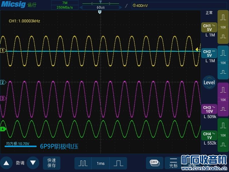

通过加大6P9P阴极电阻,抬高阴极电位后的四个波型。
在输入信号基本相同的情况下,削顶明显改善、功率有所提高。
调整要点,1、功率管阴、阳极电压不超极限电压。
          2、电流用手册推荐电流,在总功耗不超过的情况下,阴极电压能高则高。
         3、选择合适的驱动电压,在最大功率下,功率管阴极电压X2=栅极峰峰值电压。
       是否这样,请坛友指正。

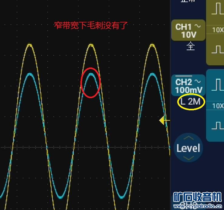

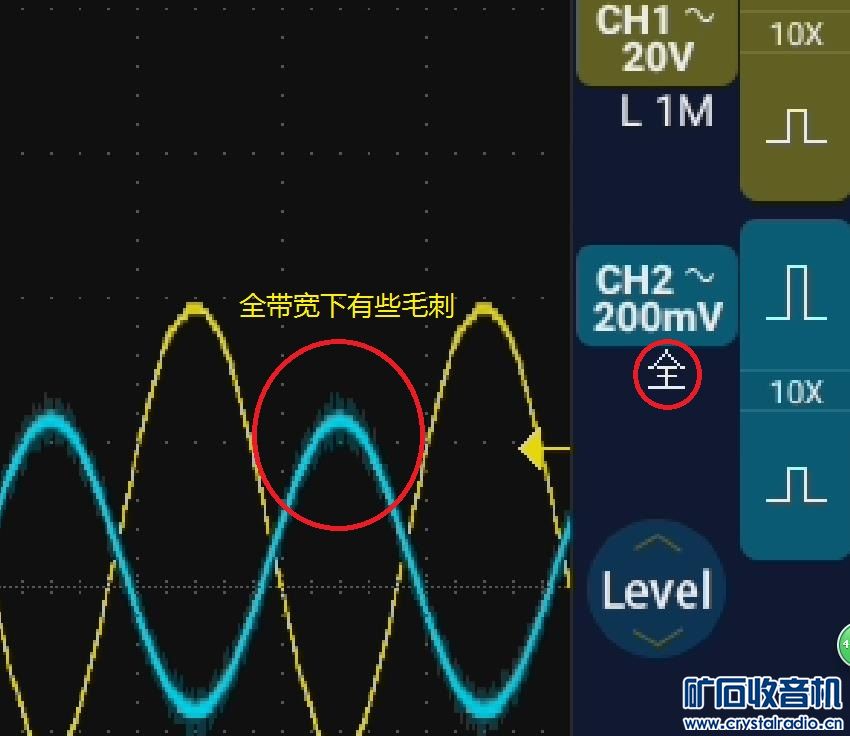

 楼主| 发表于 2020-4-29 09:12:04 | 显示全部楼层
老WJ 发表于 2020-4-29 08:59
是示波器剔除毛刺?如是这样的话功放问题存在的。
不是功放问题,是指在低信号时(如信号输入端)因周边其它干扰源会影响而产生的毛刺,所以信号通道的带宽限低了。

用二幅实测图说明通道带宽与毛刺。
第一幅信号输入在全带宽下,即100M,有些毛刺虚影。
第二幅信号输入在2M带宽下,毛刺虚影没有了。
