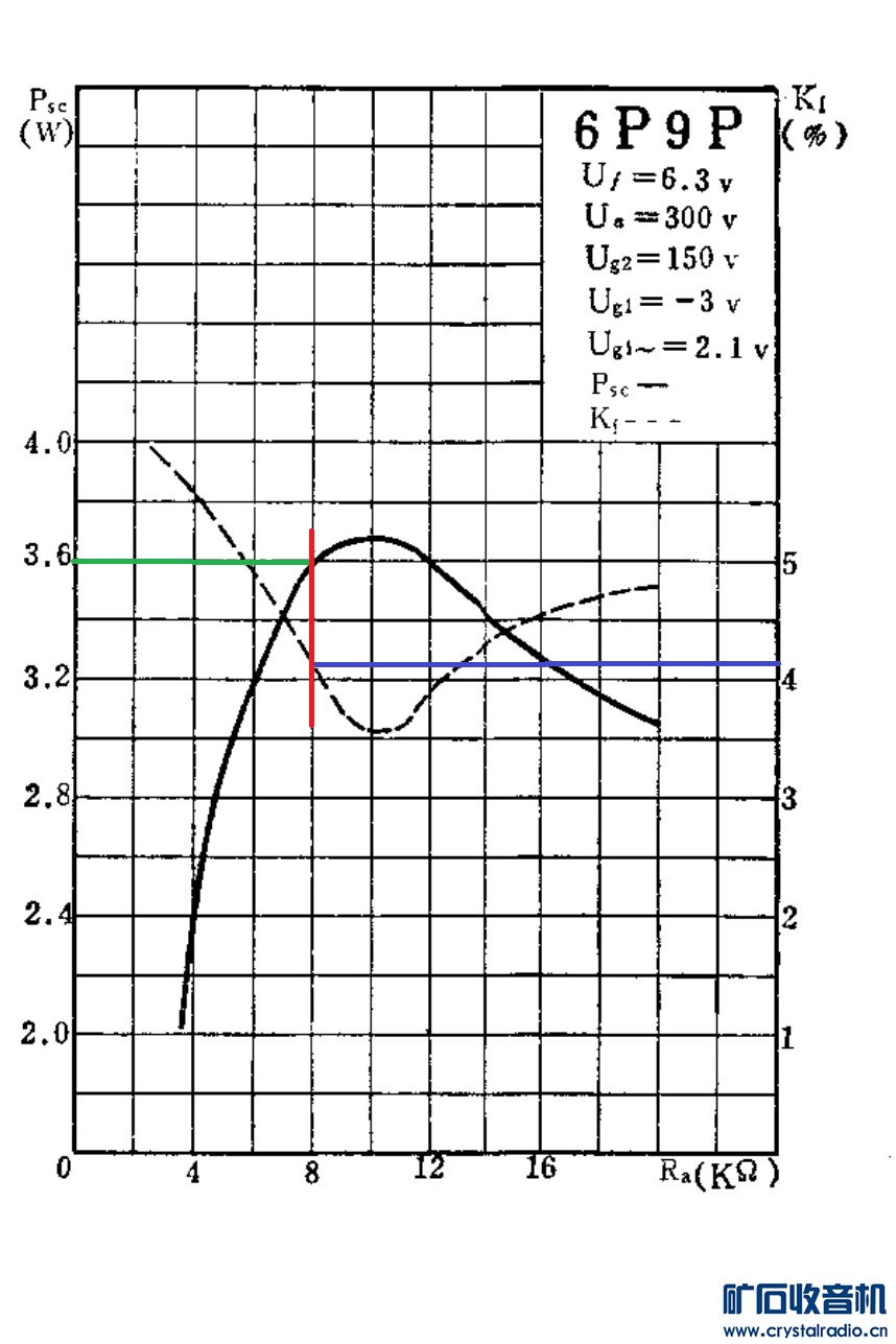

8k单端牛怎么玩6p9p

这个才对

没问题,直接用,加上负反馈没什么问题,输出功率小一点点而已

直接用吧,这点失真听不出来。

屏压调整为270V,屏流调整为33mA,用8K输出牛正匹配,输出功率不减,总谐波失真最小。
谢谢您,我按这个调整试试
