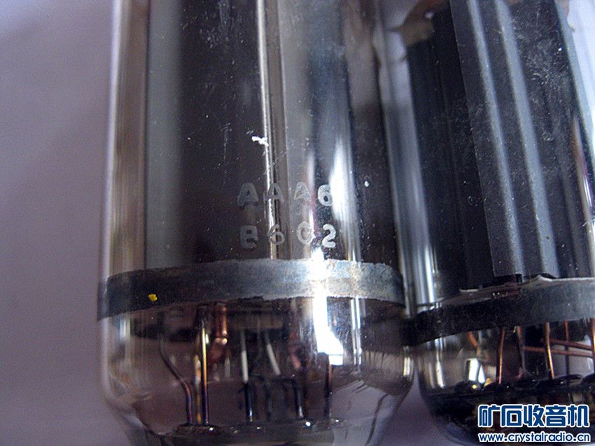

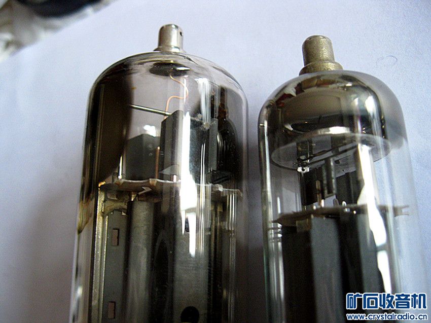

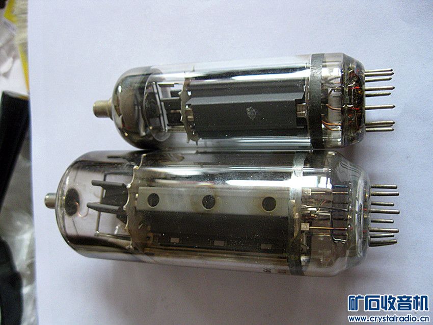

昨晚收拾出来一只大的管子很像6P12P。
对比管子6P12P.管子下部带有暗码。估计是进口管子。大盾?

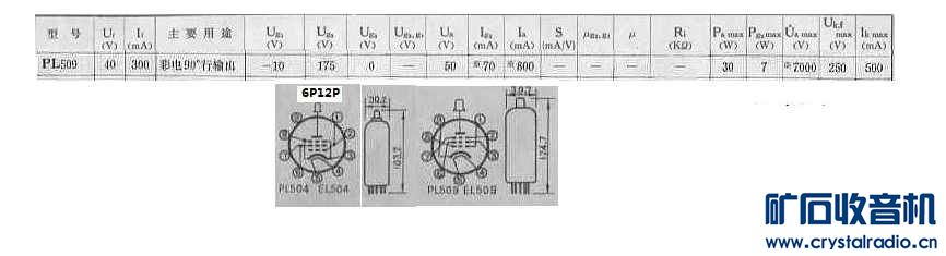

发表于 2020-4-28 12:06:41 | 显示全部楼层
与6P12P一样大的是EL504或PL504用于大屏幕黑白电视机行扫描,更大一号的是PL509或PL519,用于彩色电视行扫描。
发表于 2020-4-28 12:13:39 | 显示全部楼层
这管子暗码是 PL509
发表于 2020-4-28 12:14:16 | 显示全部楼层
yucs 发表于 2020-4-28 12:06
与6P12P一样大的是EL504或PL504用于大屏幕黑白电视机行扫描,更大一号的是PL509或PL519,用于彩色电视行扫 ...
于老好, AAA = PL509
 楼主| 发表于 2020-4-28 12:57:55 | 显示全部楼层
谢谢老师

发表于 2020-4-28 19:09:16 | 显示全部楼层
PL509价格很高,是彩电行输出管,输出功率有两个6P12P大。内阻很低,就是灯丝电流大。
发表于 2020-4-28 21:32:53 | 显示全部楼层
还有110度偏转的彩电行输出管比它还大。
