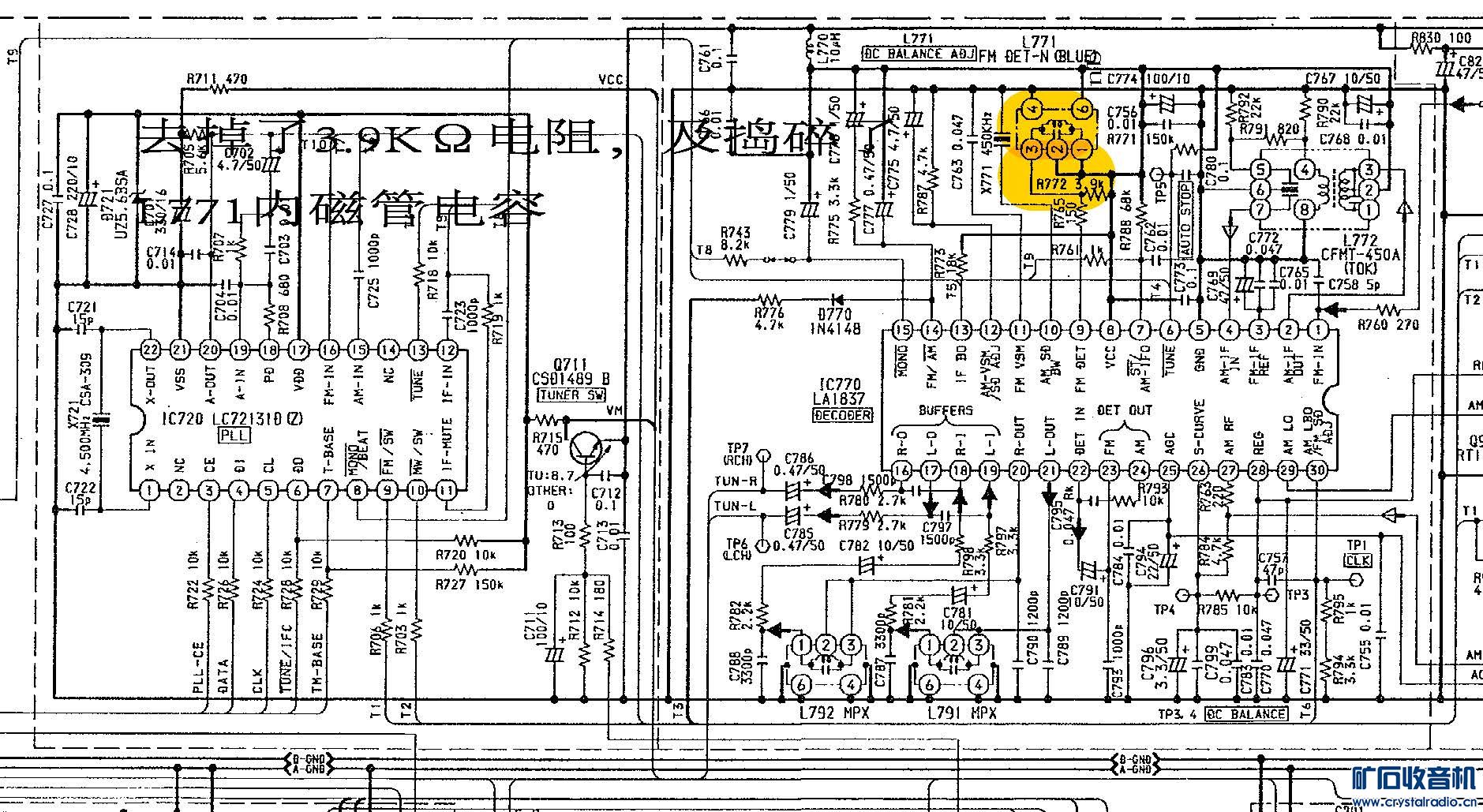

一台爱华组合音响,使用的是LA1837+LC72131收音电路。现在有一个怪现象难住了我(知识不够嘛),原来FM收音杂音重,按照一般说法是L771的中周内附的磁管电容要坏或者已经坏了,于是在其1、3脚上直接并一50PF电容,收音基本正常了,显频率准,且频谱显示较多,但不自停,多次调节(更改并联电容大小及微调磁芯)均告失败。
悲剧的是,后来调着调着突然调节磁芯没有任何效果了,频率偏不说,噪音特大。
干脆去掉了中周内的磁管电容,直接改变并联电容大小(约20-100多PF),均效果不理想。总结下来是加电容的话,显示的频率要比实际的低0.15-0.20,感觉是此处电容值要为负数才能有理想FM收音效果似的。
LA1837+LA72131收音的FM中周调节求助
最后去掉了中周上并联的R772 3.9KΩ电阻,不并电容收音效果尚可,立体声不显示,强台的频谱显示一点点。
请教一下,这样的问题有办法解决吗?

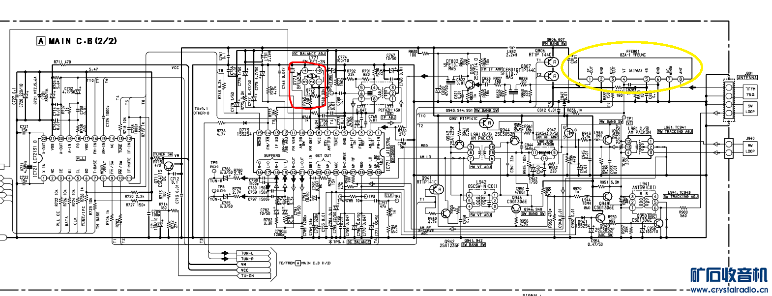

 楼主| 发表于 2020-4-30 11:14:47 | 显示全部楼层
为方便,这里附上FM图纸
附FM全图
附FM全图
发表于 2020-5-2 00:05:32 | 显示全部楼层
8脚VCC,9脚FM侦测,去掉R772之后工作点应该不对了吧,估计被你大力出奇迹,拧坏了,这几脚的确倒是不影响AM

发表于 2020-5-3 21:58:30 | 显示全部楼层
L771是FM鉴频中周,事关鉴频S曲线的调整质量,从而决定音质和自动选台的功能。我修过几台aiwa音响这类的问题,对于LA1837(9)脚的L771,先小心用吸锡器卸下它,直接捅碎其中周座内的管状电容,上机后再在PCB面并上一个82pF的陶瓷电容,稍加调整即可恢复正常。

发表于 2020-5-6 15:26:16 | 显示全部楼层
dpd8xx 发表于 2020-5-6 08:58
现在的问题是:
我把中周内的电容倒掉了,并多大的电容都没有效果了,比如上过104的电容。
实际调试来 ...
老哥们:看中周是不是给搞坏了,捅碎电容后可测下电感量,再计算一下也可得到这个电容值。我都实验过。这个查"三洋"的PDF文件,可知82pF 。这类机器的板很娇气的,尤其是拆卸中周,其本身和周围邻居都不能有闪失,才能保证如愿以偿。祝好!
