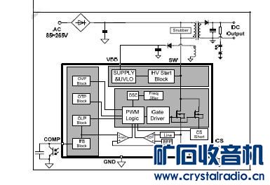

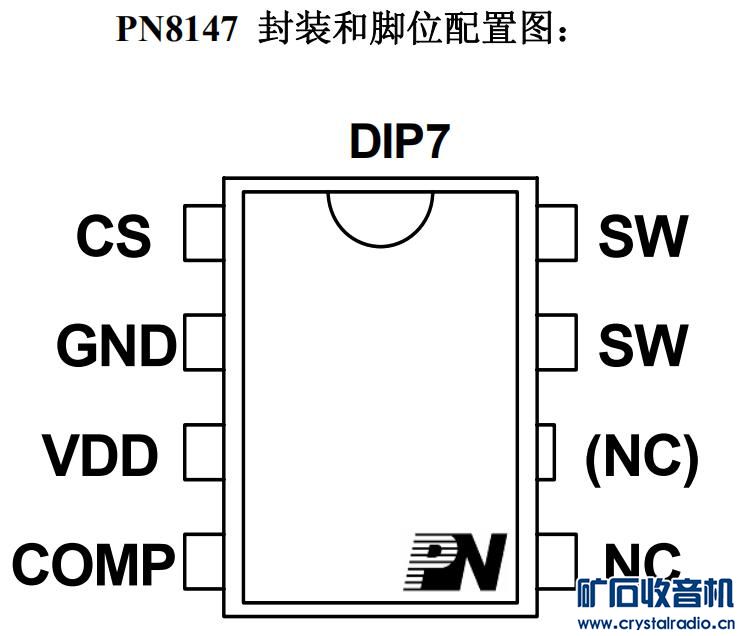

5V2A的电源适配器是市场上应用比较多的类型,它支持的功能全面,而且稳定,骊微电子小编向大家推荐一款5V2A电源适配器ic方案:PN8147 电源芯片,方案拥有可恢复短路保护,过载保护,VDD 过压保护,过温保护,外围元件少,是充电器和适配器方案的不二之选!
5V2A电源适配器ic方案PN8147特点:
内置650V高雪崩能力的功率MOSFET
Hi-mode(60kHz PWM)
Eco-mode(动态PFM)
Burst-mode (25kHz间歇工作模式)
改善EMI的频率调制技术
空载待机功耗 < 50 mW @230VAC
软启动技术
内置高压启动电路
内置线电压补偿和斜坡补偿
开放式输出功率 >18W@230VAC
优异全面的保护功能
&#160; &#160; &#160; 过温保护(OTP)
&#160; &#160; &#160; &#160;过载保护(OLP)
&#160; &#160; &#160; &#160;外部电阻可调式周期过流保护(OCP)
&#160; &#160; &#160; &#160;过压保护(OVP)
&#160; &#160; &#160; &#160;CS短路保护
六级能效10W适配器应用方案(PN8147 DIP7)
■ 输出规格:5V/2A
■ 待机功耗:<100mW
■ 拥有可恢复短路保护,过载保护,VDD 过压保护,过温保护;
■ 平均效率:≥78.70%;
骊微电子科技以电源方案服务中小功率电源厂家,有着5V 1A、5V 2A、12V 2A系列电源方案及5v2a电源适配器方案的开发设计,为广大客户提供优质的普通充、快充、无线充电源芯片完整方案服务商。
