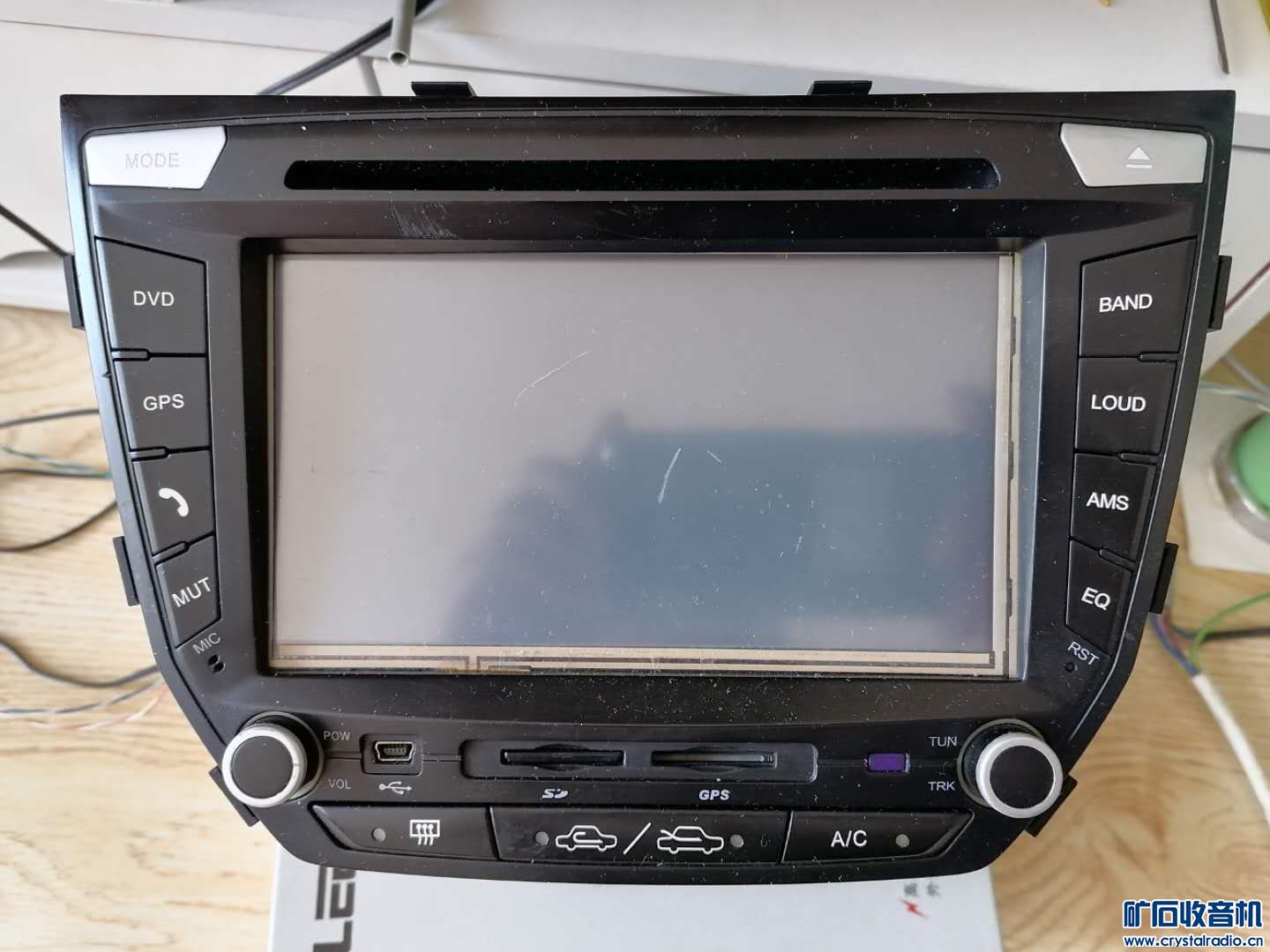

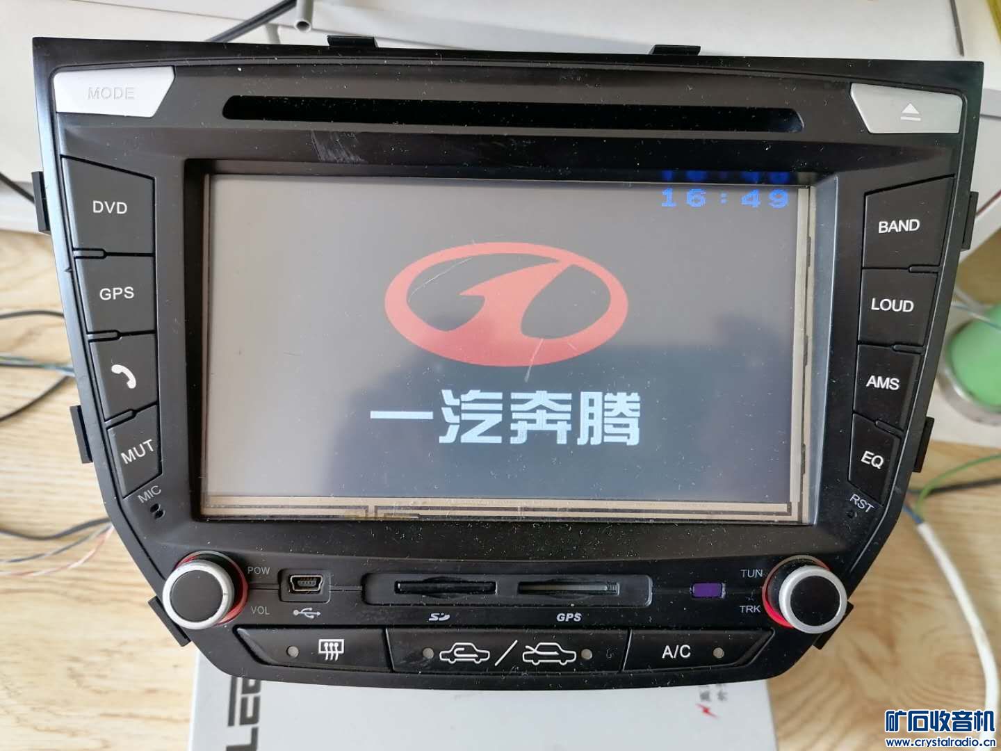

前几天去旧物市场买个旧车机,(见http://www.crystalradio.cn/forum ... ;page=1#pid21982171
触摸屏没有反应,拆机后经测试已经失效,原屏型号是:HLD-TP-2793,(165mm*100mm),可手边有一个型号是:HLD-TP-0867-R1(155mm*90mm)的屏,经测试可用,用电容表或万用表电容档测触摸屏的任意两个引出线应有几百P的容量,用手碰触摸屏有上百P的容量变化,连接延长引出线(原屏引出线在右上方,新屏引出线在下左方),装机后完成,就是新屏各边小10 mm,显示屏漏边,个功能正常。 webwxgetmsgimg (5).jpg webwxgetmsgimg (4).jpg
