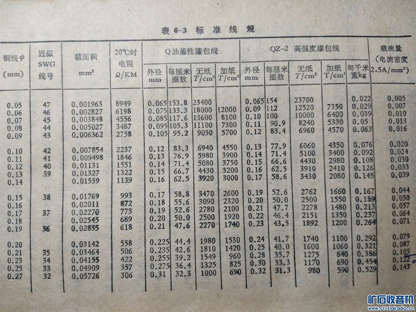

发表于 2020-4-28 23:46:41 | 显示全部楼层
看看这个标准线规
先算出次级多少匝数,留个绕次级的变压器窗口面积有多少。
