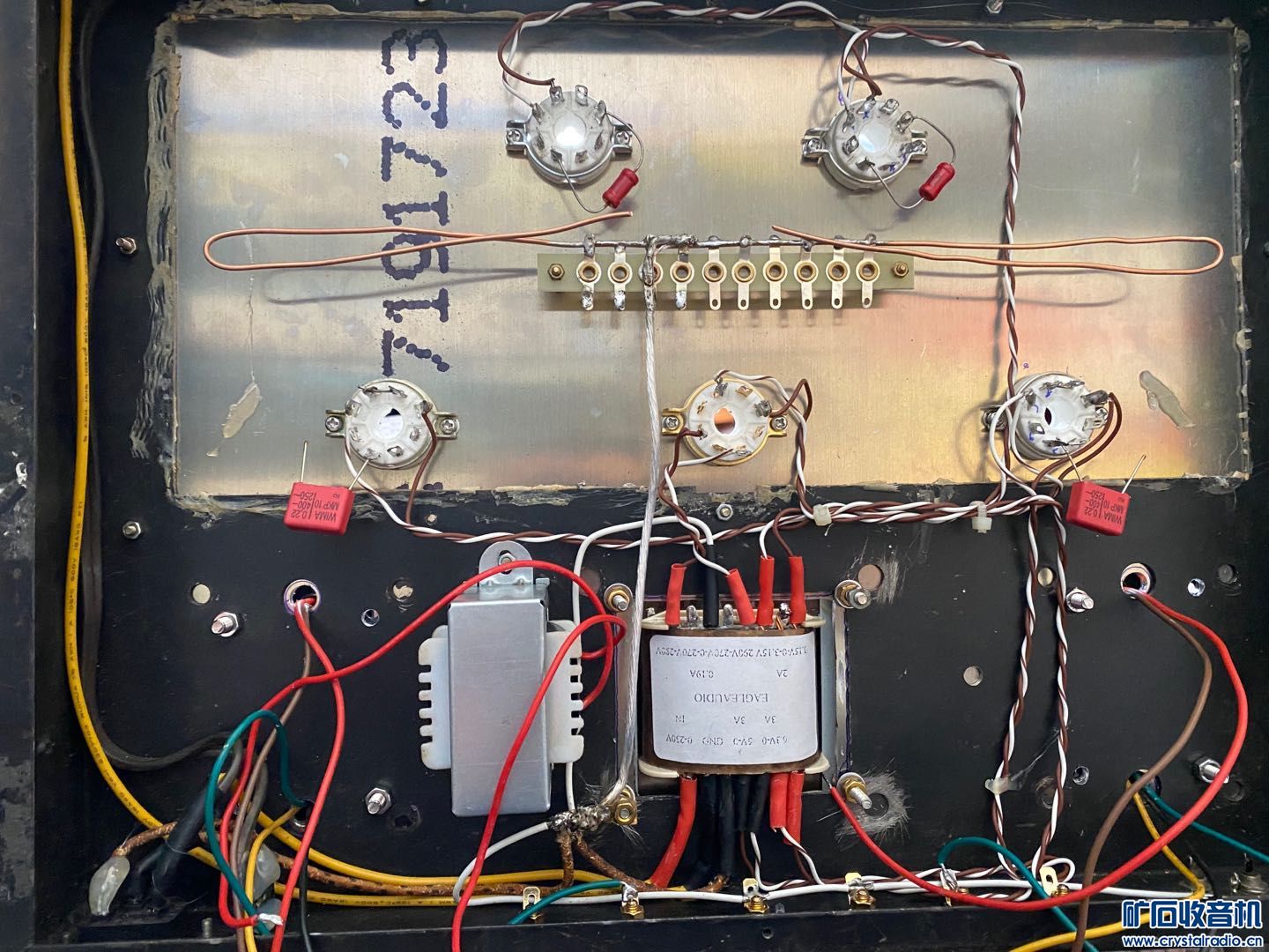

白师傅帮我看看这个布局可行吗?

几个牛和电子管的布局没有什么问题,这根接地母线为什么绕大圈,看着有点乱。

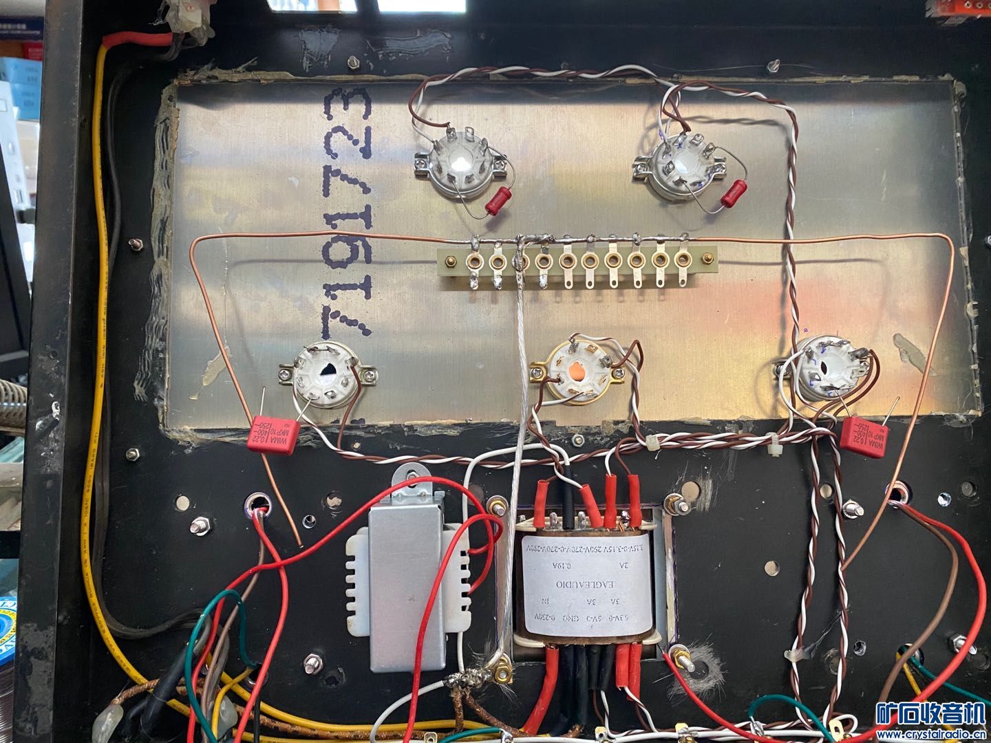

 楼主| 发表于 2020-4-26 14:47:30 | 显示全部楼层
T型是不是好一点了
发表于 2020-4-26 15:09:36 | 显示全部楼层
8086036 发表于 2020-4-26 14:47
T型是不是好一点了
一般接地母线以电源变压器次级高压中心头、滤波电容接地端为起点直到信号输入端,前边各级就近接地即可。不妨先装起来,如果有交流声再调整。
发表于 2020-4-26 15:22:07 | 显示全部楼层
大电流的灯丝接线、板极接应该以最短距离的连接方法走
发表于 2020-4-26 17:32:32 | 显示全部楼层
感觉灯丝线有点细、尤其是整流胆的灯丝线。
发表于 2020-5-13 22:47:36 | 显示全部楼层
网线单芯做灯丝线很容易断。
 楼主| 发表于 2020-5-13 22:51:06 来自手机 | 显示全部楼层
泥沙俱下 发表于 2020-5-13 22:47
网线单芯做灯丝线很容易断。
不是网络线,马家买的原装美国镀锡铜电线 混合多彩绞合线,2X0.8平线
