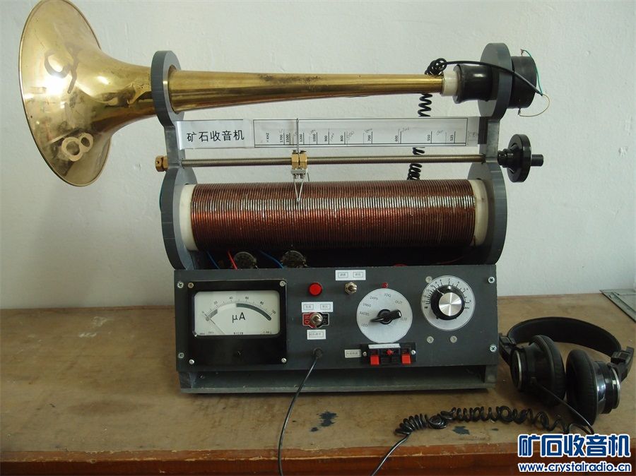

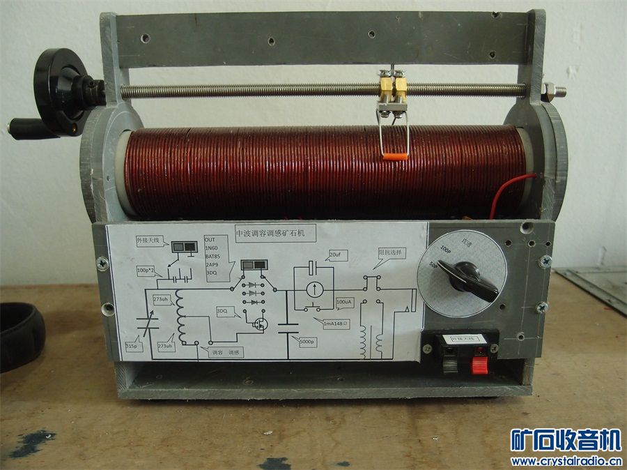

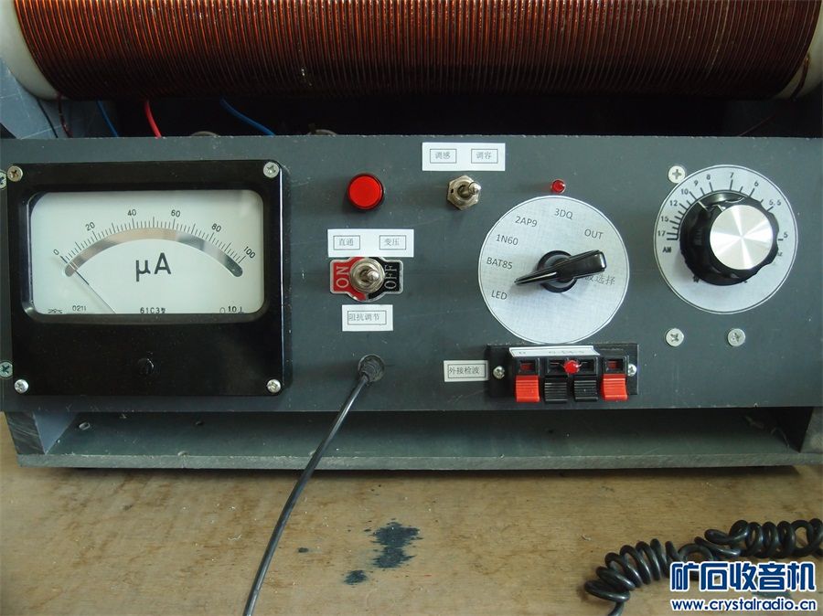

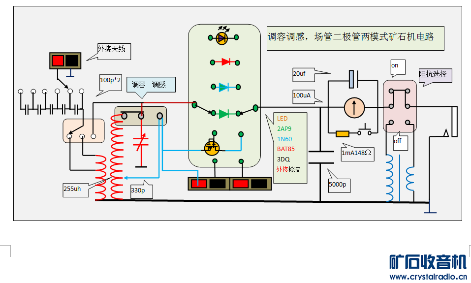

先后做了二只调感调容两模式的空心线圈矿石机,先做的小的,做成功了再做了大的,电路图如图,另外多用了一个检波选择开关, 这样接收试验的可玩性更强一些,方便对比不二极管或场管检波下的效果对比。经过试验后效果还行,还是明显在场管检波情况下效果更好一些。
在二极管模式下,抽头不用,
在场管模式下抽头输出当作检波线圈作用,可能移动抽头位置达到最佳匹配状态,音量最大化。
在调感模式下,可变置于最大容量,调节抽头实现中波范围收台,也可以把可变调节到最小位置,进行短波接收
同时设置了外接检波,可以方便外接活动矿石进行检波,二极管检波,和外接场管检波,使用上更加活动方便。

调感件走行机构构思奇妙 铜号声音怎样?那个摇轮是网上淘的吗?
 楼主| 发表于 2020-4-26 14:19:55 | 显示全部楼层
这儿调感机构采用的是不锈钢螺纹杆,淘宝也有专门的螺杆买
摇轮叫做手轮,淘宝有各种大小规格的,安装孔也有大小不同,使用很方便。
淘宝连接地址
https://detail.tmall.com/item.ht ... amp;_u=t2dmg8j26111
发表于 2020-4-26 15:49:56 | 显示全部楼层
版主你好,注意到这个长喇叭,是什么做法?放出来是什么效果?我一直梦想用矿机放喇叭,可惜做不出来。我距离最近的中波电台只有10多km。
 楼主| 发表于 2020-4-26 16:26:50 | 显示全部楼层

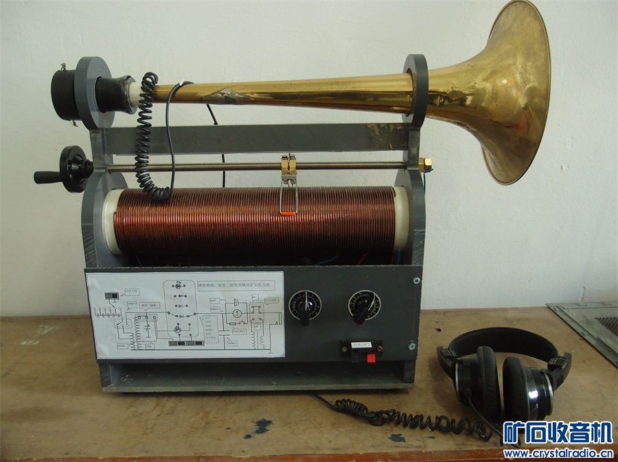

长喇叭是旧的大号铜号改进的,把电压喇叭头或舌簧耳机头或动圈耳机头都可以装上,方便不戴耳机听着舒服,在音量比较大的时候用,你如果最近的中波台只有十多公里,那么做个口径三十到四十厘米左右的大环矿石机就可以无天地线直接收听。加上天地线也能收听远台,这是个很好的接收环境。你也可以在淘宝买个压电号筒喇叭,口径十五米到三十厘米的都有,也不贵。

长喇叭有一个好处,就是晚上只要把矿石机放是一边,号筒口对着耳机就能听了,比戴着耳机躺着听舒服。
