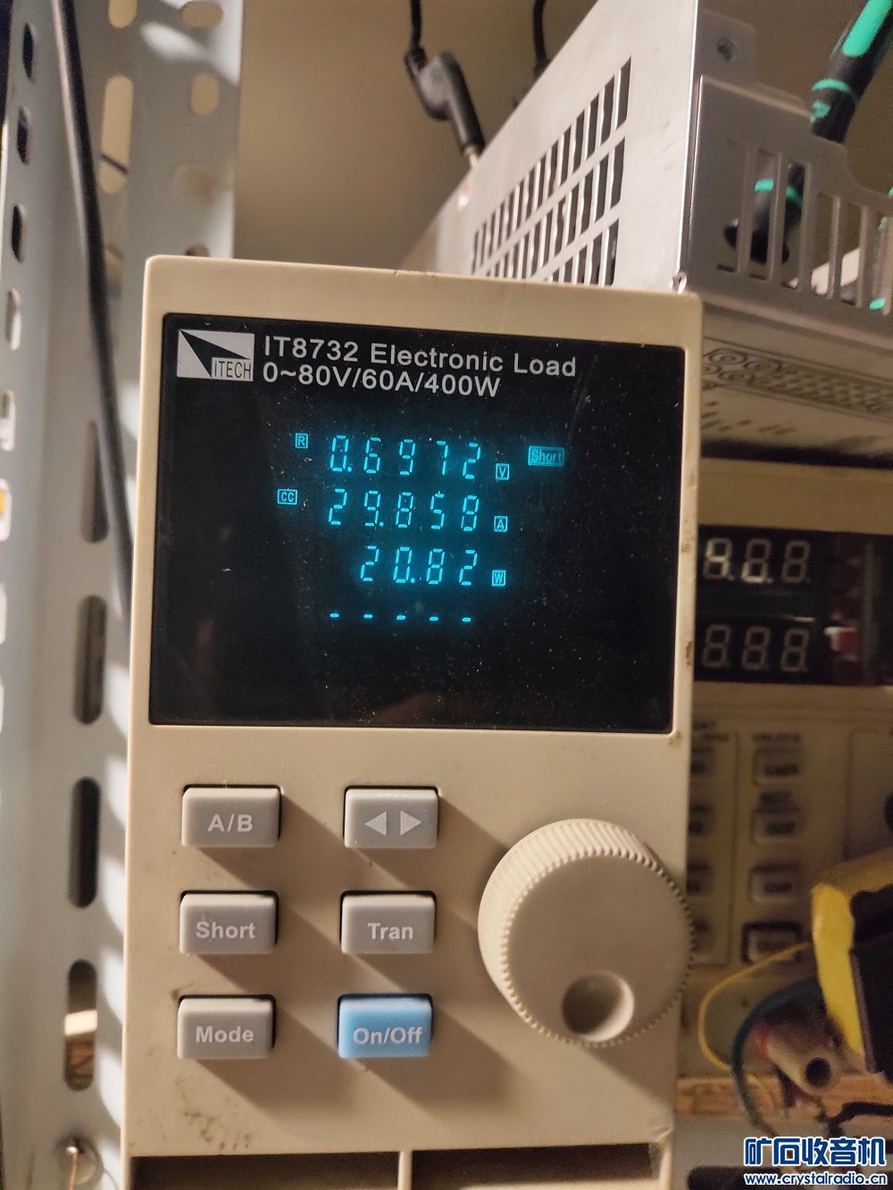

艾默生 hd4830-3 改数控 可调电源 120V 15A hd4825-3
发表于 2020-4-26 12:21:38 | 显示全部楼层 |阅读模式

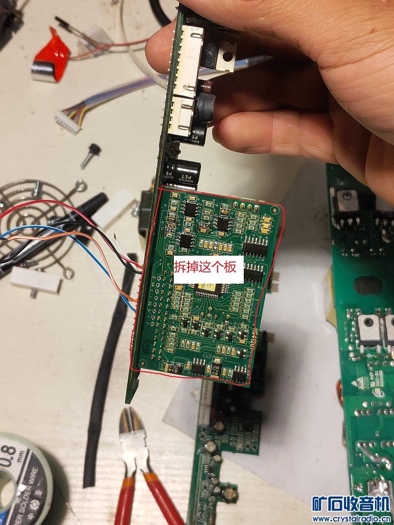

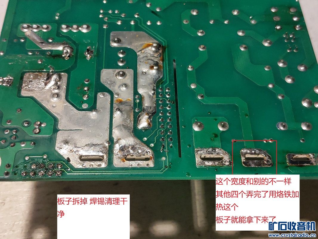

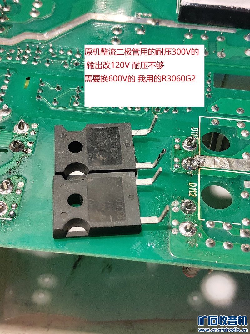

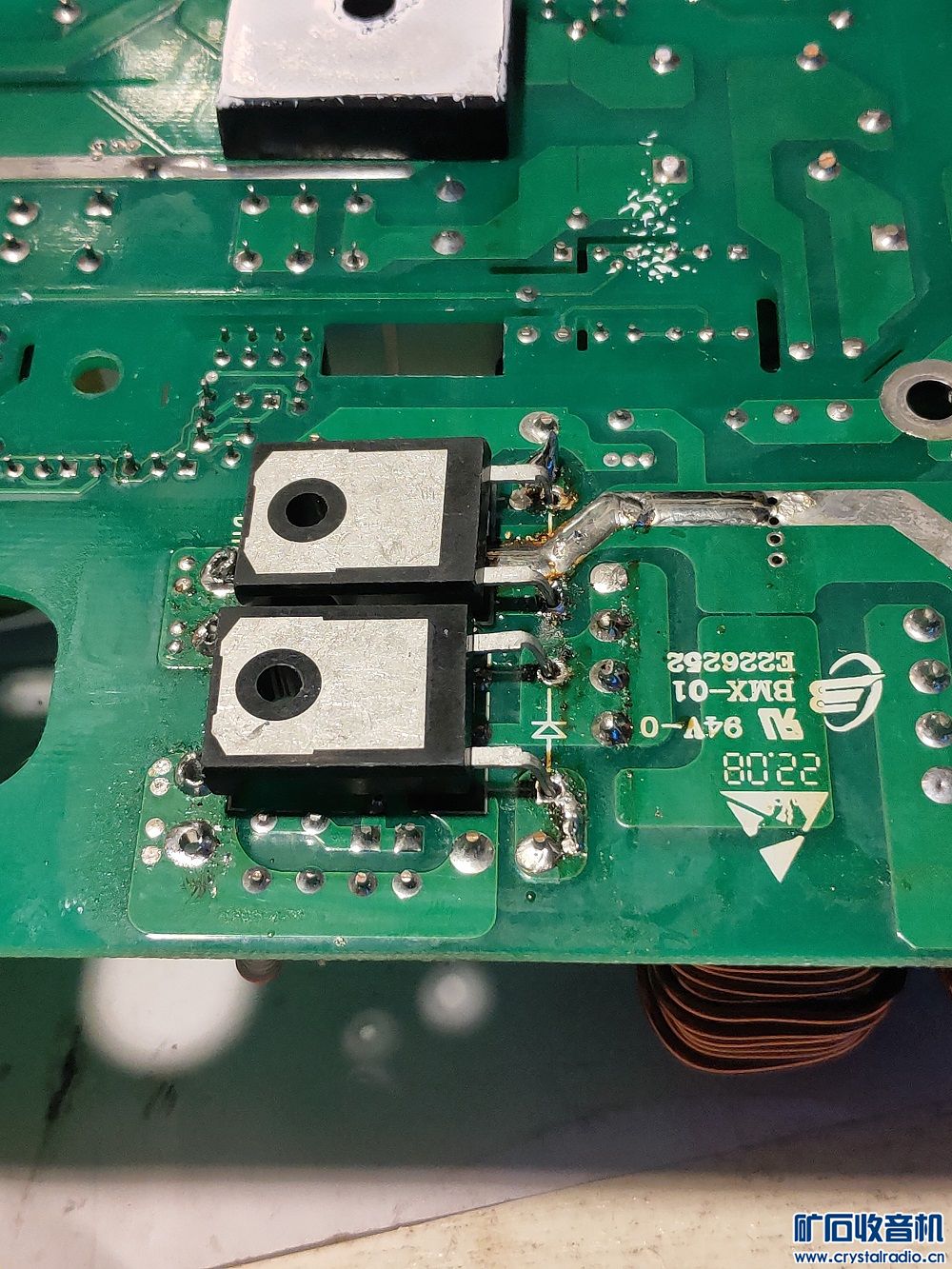

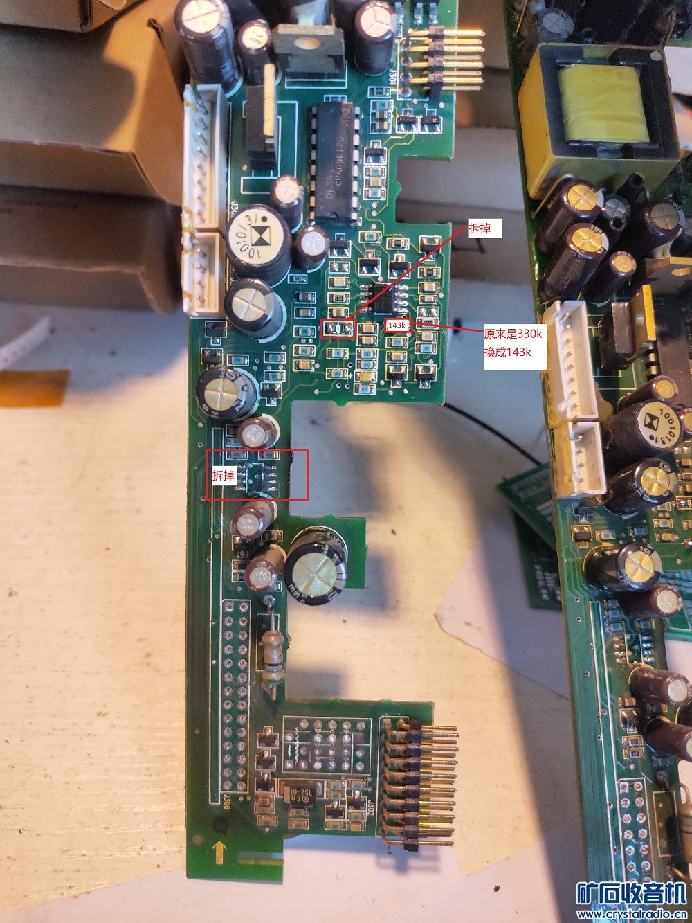

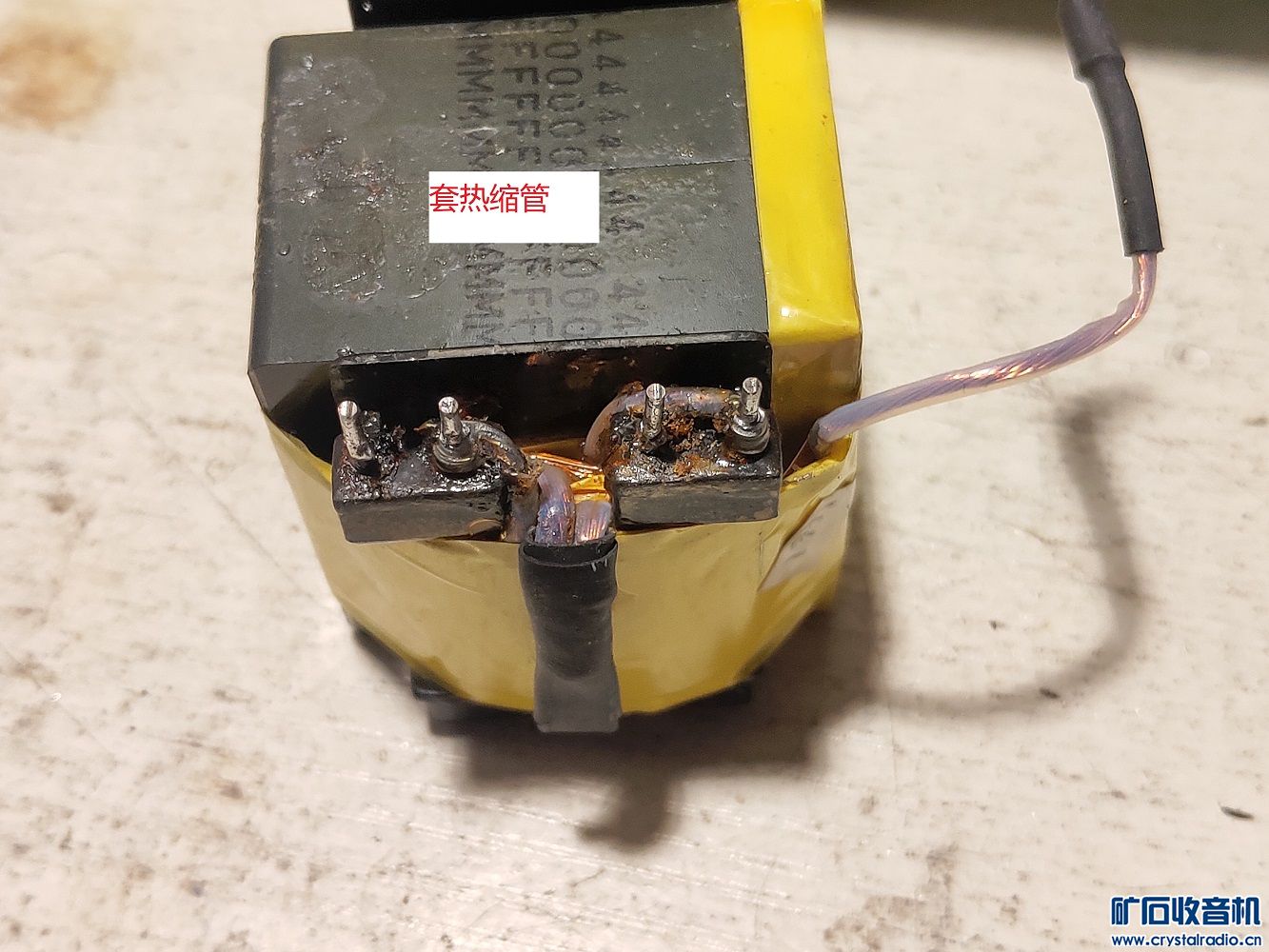

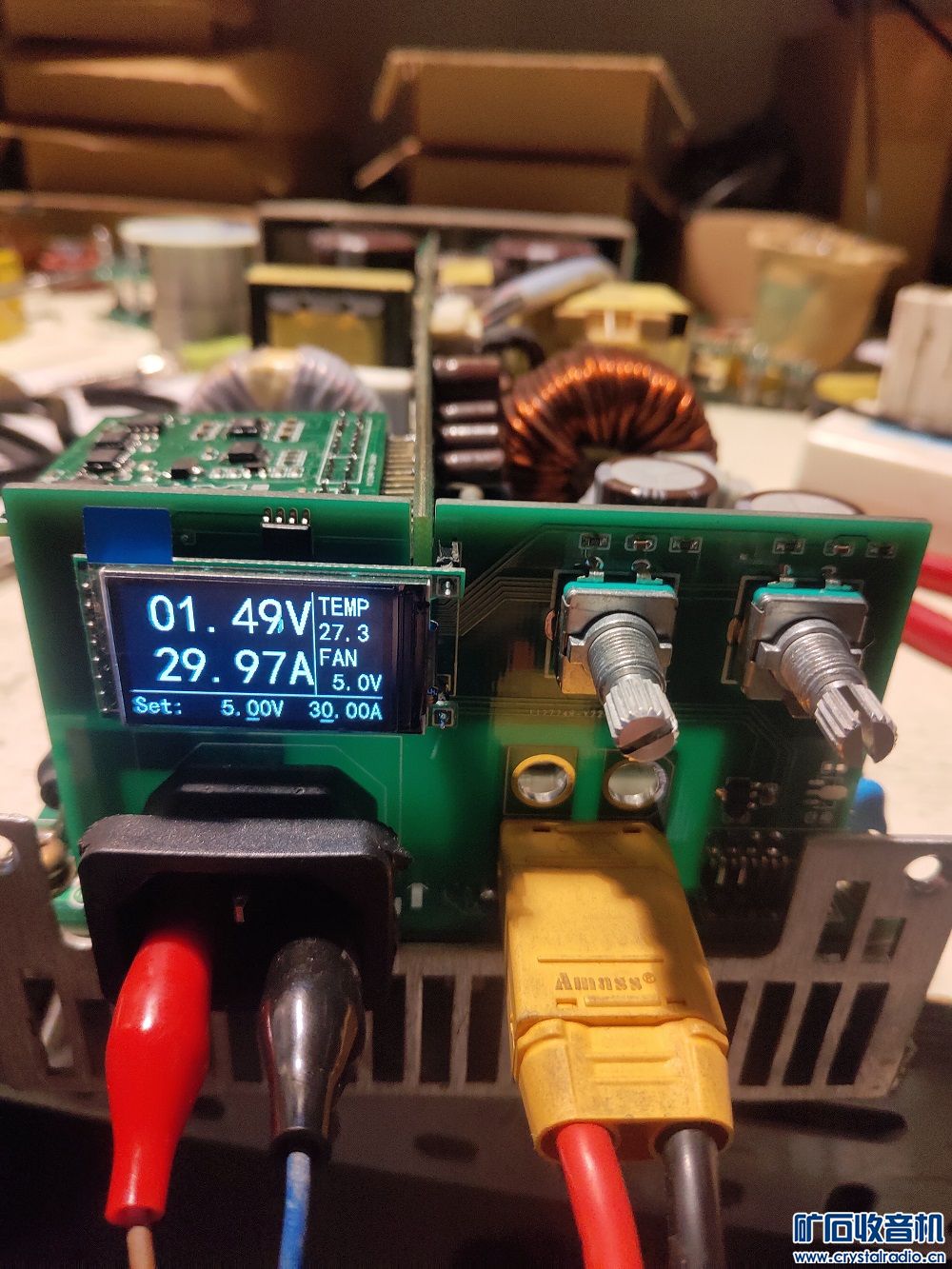

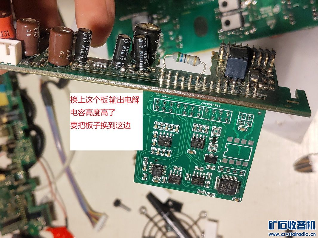

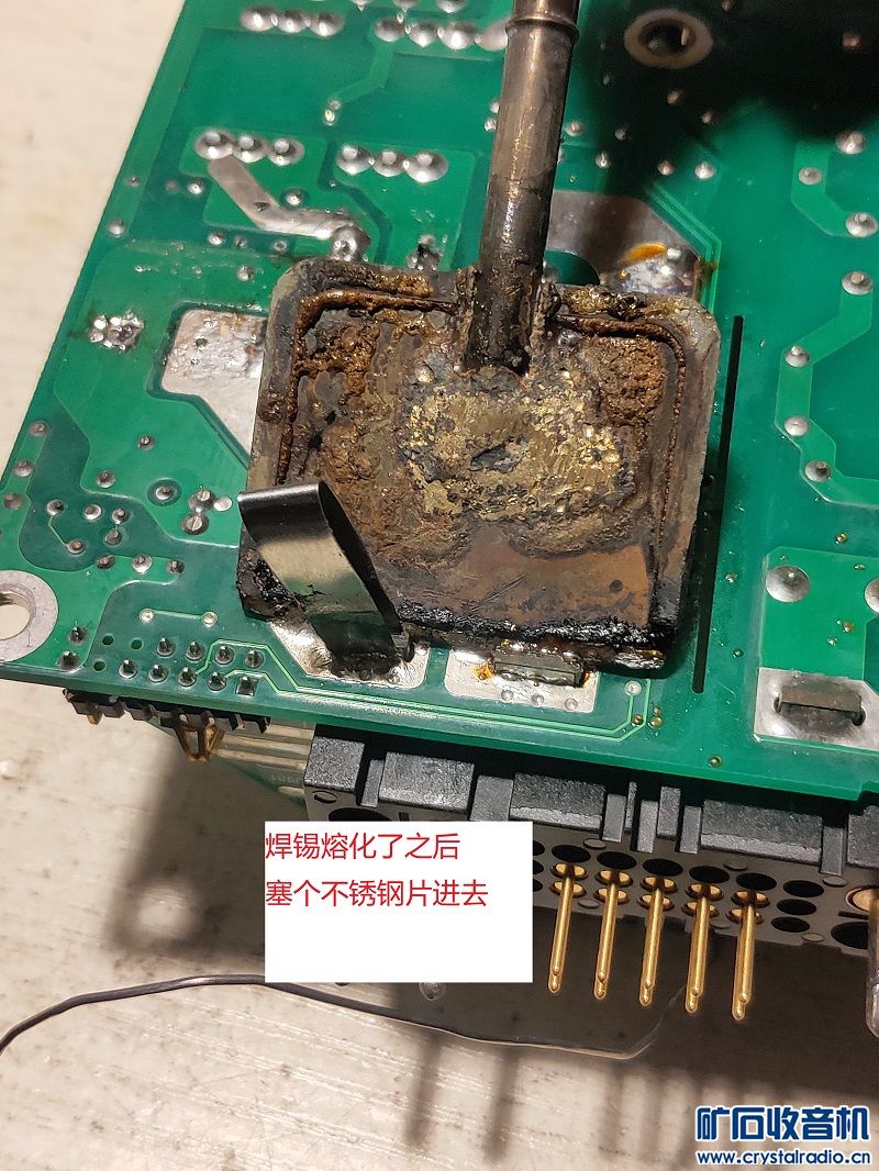

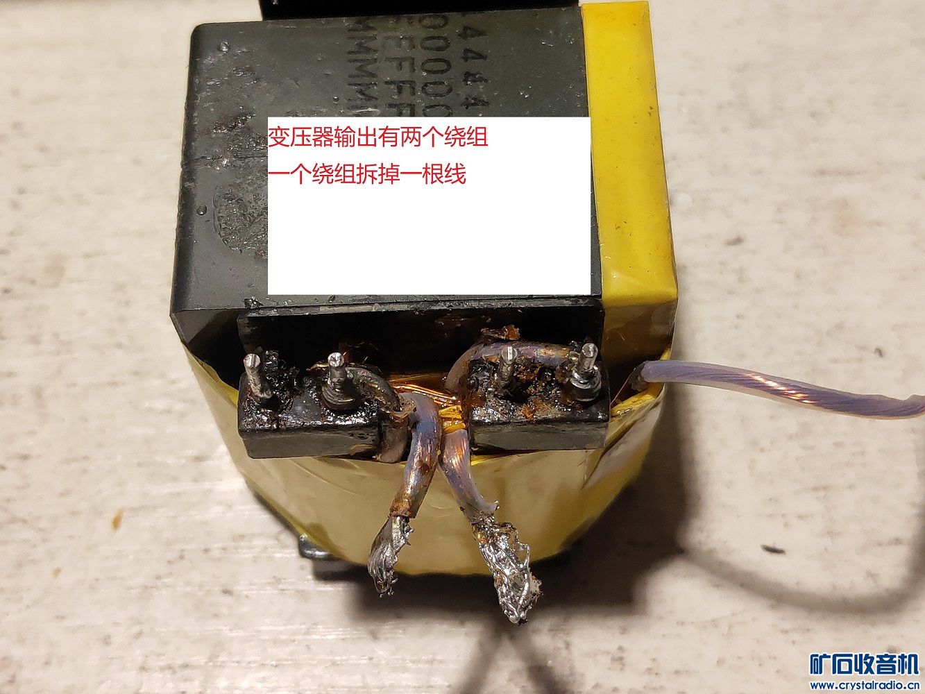

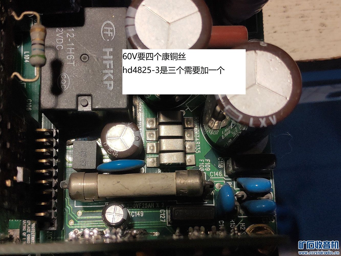

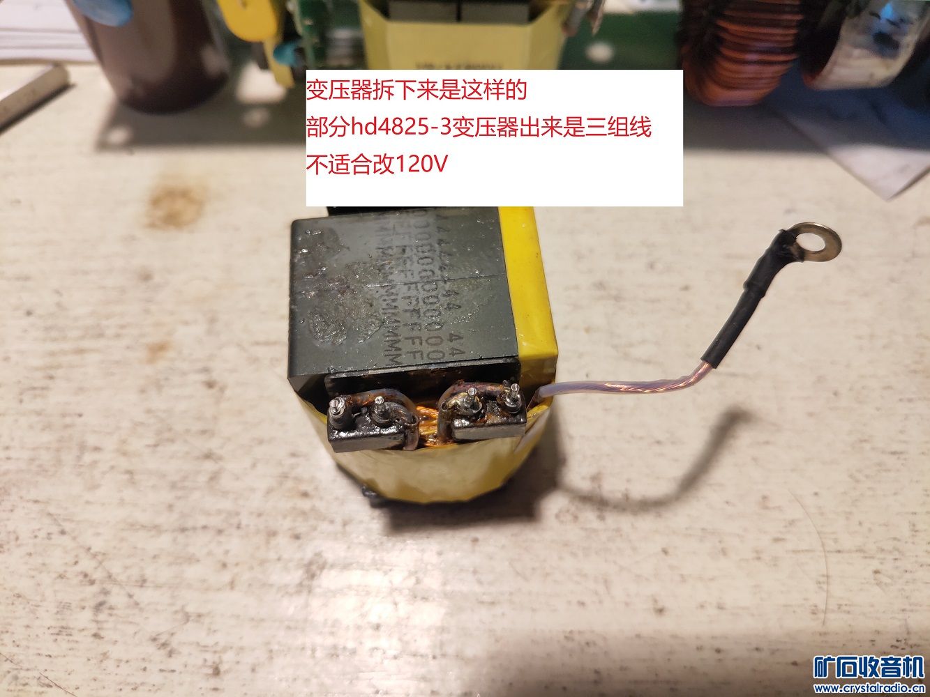

hd4825-3和hd4830-3基本是一样的 部分早期hd4825变压器有三个绕组不适合改120V
以下是改60V的

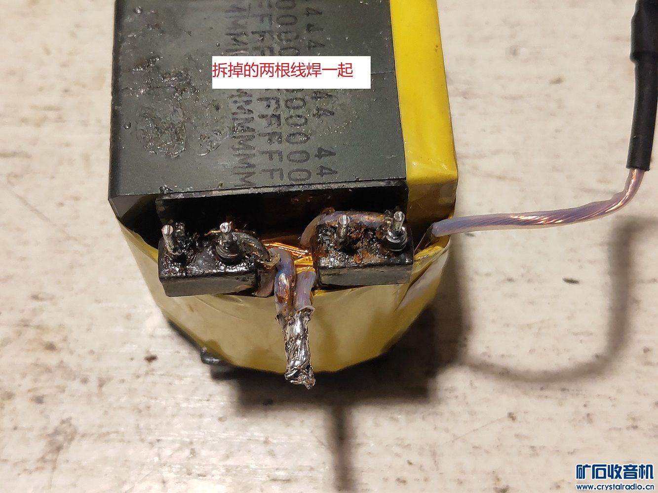

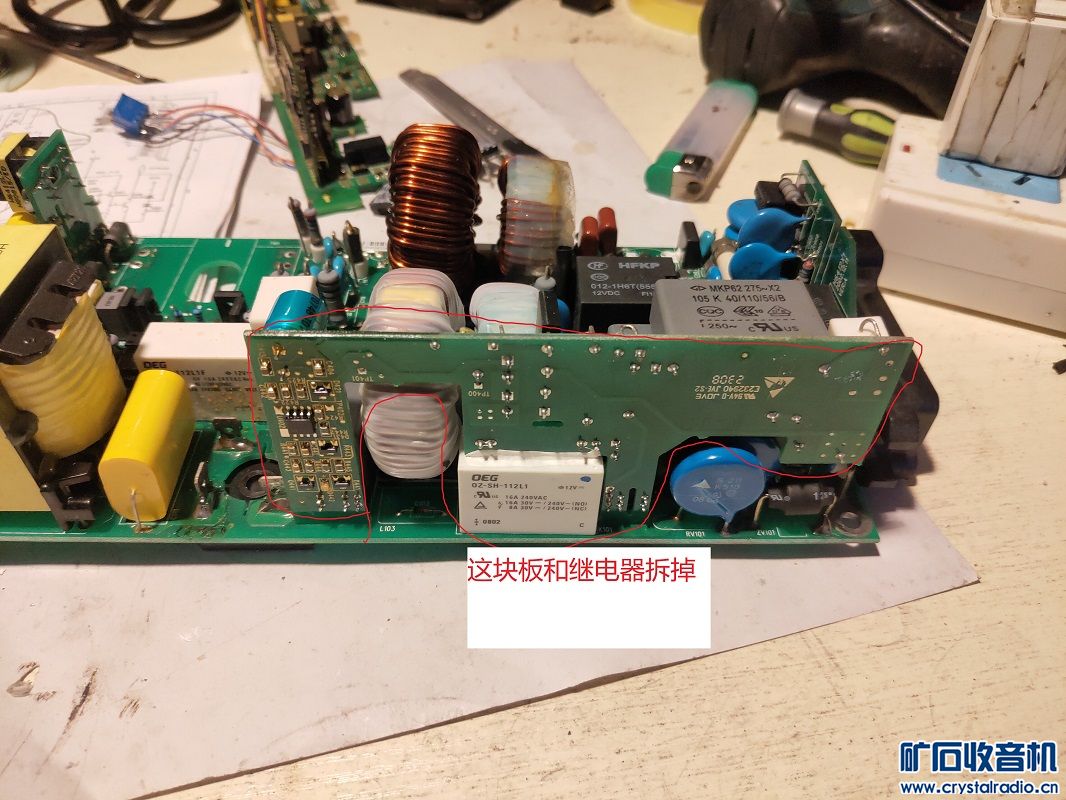

 楼主| 发表于 2020-4-26 12:28:42 | 显示全部楼层

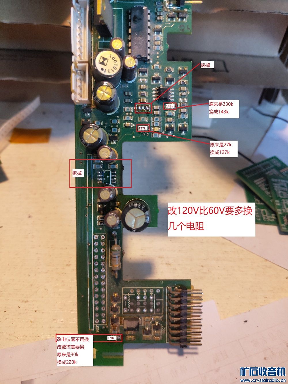

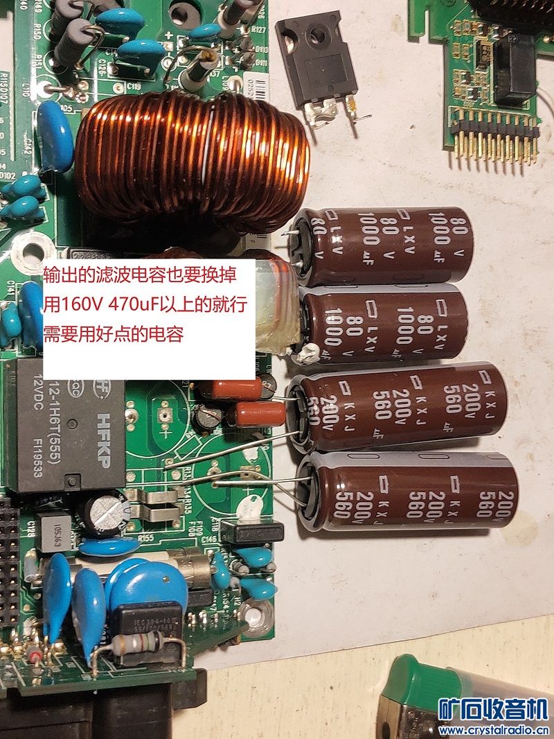

改120V需要另外改动的地方

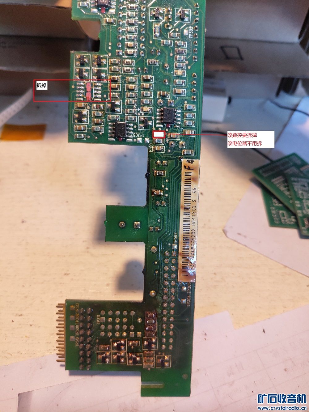

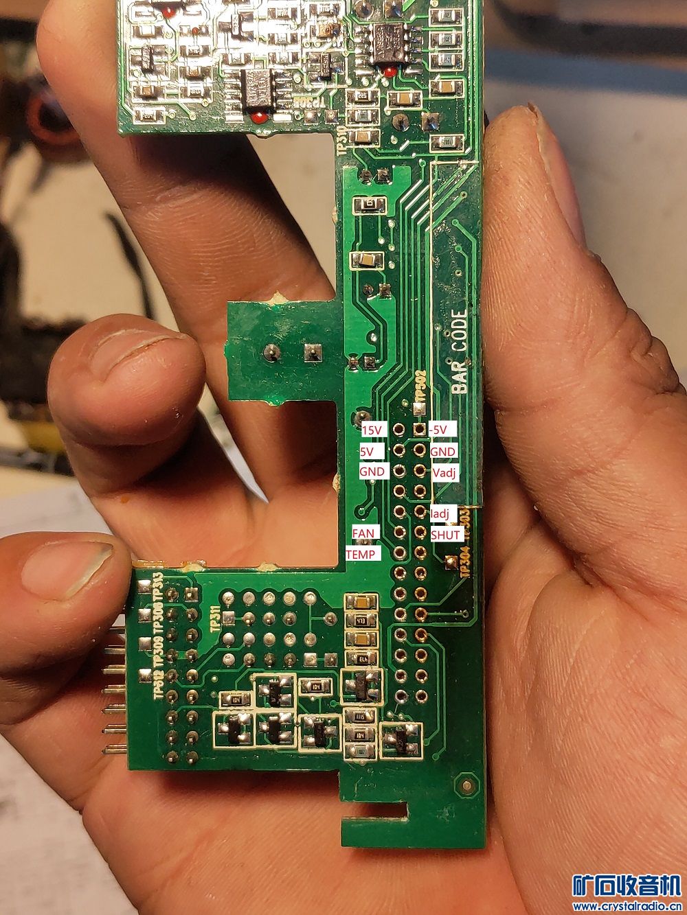

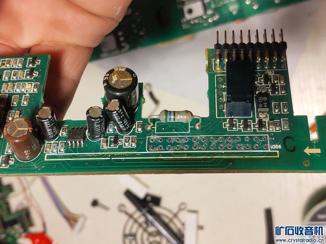

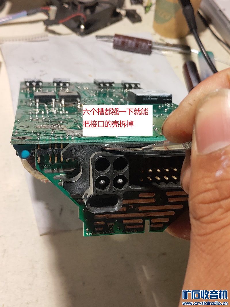

 楼主| 发表于 2020-4-26 12:29:01 | 显示全部楼层

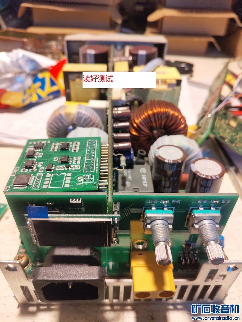

改数控板

发表于 2020-6-24 16:31:59 | 显示全部楼层
大师傅!这根白线另一端跑到哪里接线呢
