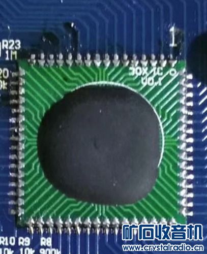

我的890D测市电偏低7伏左右,测标准5伏直流电偏低1.5伏左右,电阻档有的偏大一点,有的偏小一点,是怎么回事?怎样才能校准,主板上面有连个微调,我调其中的一个,对交流档有影响,但也调不到标准值,另一个微调对电阻档和直流电压的问题不起作用,哪位高手知道是什么原因造成的不准怎样调校?

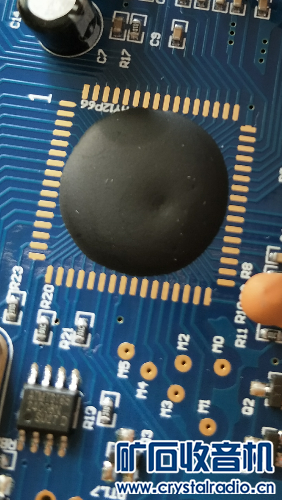

这个万用表电路板上没得可调吧?你调不了!890D,890C+都是用的同一系电路板,如果说很多档位都有问题,先检查芯片外围电路看看是什么元件坏了,如果确定外围没问题,那就是芯片问题!换牛屎!

牛屎坏了!没法修,只有换牛屎

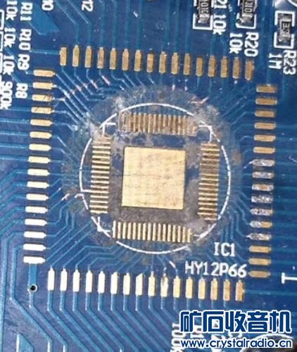

换倒是好换,关键是看你技术好不好,先用焊台吹风吹,把牛屎吹软,然后用工具慢慢刮,比如刀片类工具,刮干净后,把电路板用洗板水洗一下,把你买的新牛屎芯片再焊上去!
