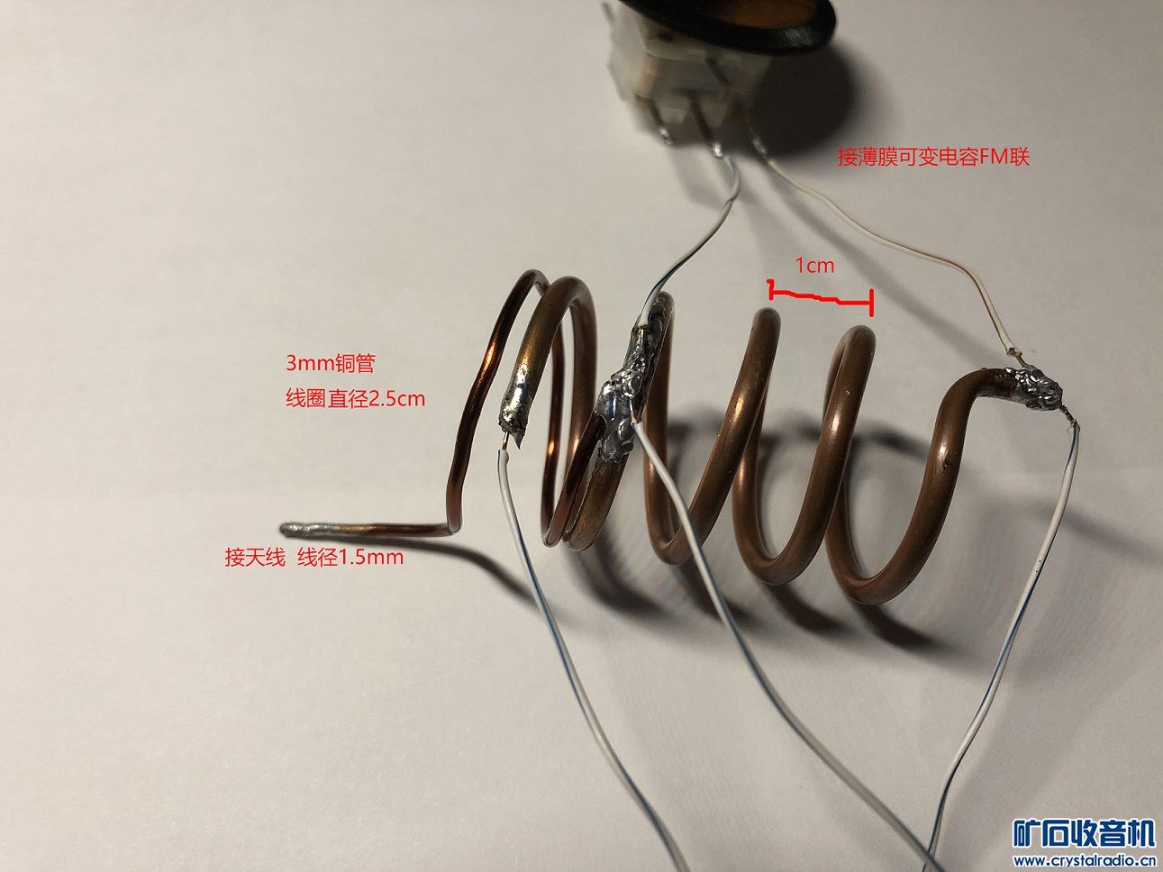

看到论坛有老师制作的FM矿石收音机很感兴趣,自己动手制作结果失败了,不知道是不是因为使用的是薄膜可变电容的原因,90后文科生不太懂相关知识,请各位前辈帮忙看看原因。谢谢!
1.坐标:重庆市市辖区
2.信号源:距离估计不超过2公里,玩的套件教学收音机不拉出天线在家里任何角落都能很大声(中波的话随便两个检波管挨着1m以上的金属都能响,本地台1900+μA);另有自己制作的FM发射器用作测试
3.天线:绕线圈剩下的3mm铜管长1.2m
4.线圈:3mm铜管在2.5cm胎具上绕制,间距约1cm;天线线圈为约1.5mm的漆包线绕制

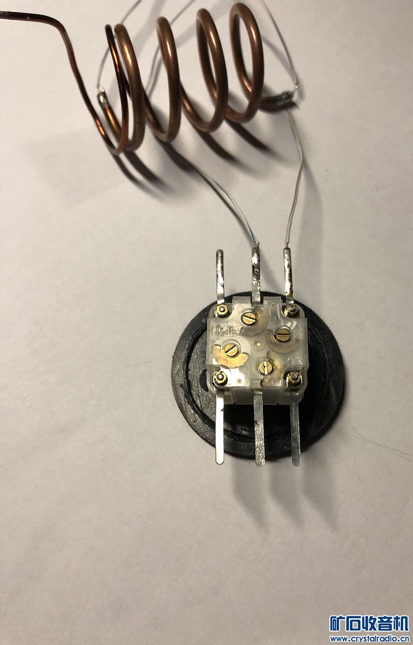

5.可变电容:薄膜可变443BF/443DF的FM联部分,微调旋钮调至最小
6.检波:3DQ(电路图中的G1、G2好像写反了?)
7.耳机:两只SHH-1串联
五

到可变和管子的线太长啦 ,越短越好。fm电路结构很重要。

仔细看大千世界老师的帖子,主线圈的电感量在控制在0.2UH以下,线圈的间距太大,接线过长,电容最好用云母电容,我做的C1用22P,C2用220到270P,两个电感用色环的,用质量好一些的,祝你成功!

整机安在一块木板上,天线也是一端固它在木板上,象普通八晶体管机拉出拉捍天线一样,天线切成76CM长.
然后滿屋试天线方向,试试中转技转可变就会找到电台
