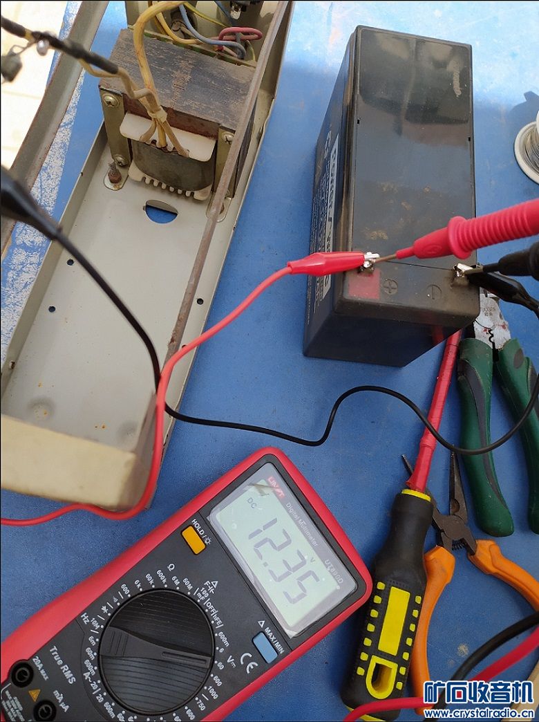

目前手里有ATX电源,还有一个UPS上的变压器,输出交流14V。
想改个可调电源,不知到用哪个改好,各位老铁们指点指点啊

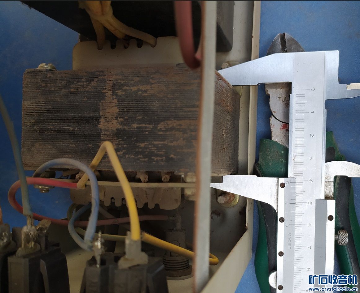

你这变压器功率看着也就是60瓦左右。 开关电源动辄几百瓦,十几安培。 还是开关电源比较合适。

 楼主| 发表于 2020-4-25 21:58:24 | 显示全部楼层
不间断电源上的,不止60W啊
