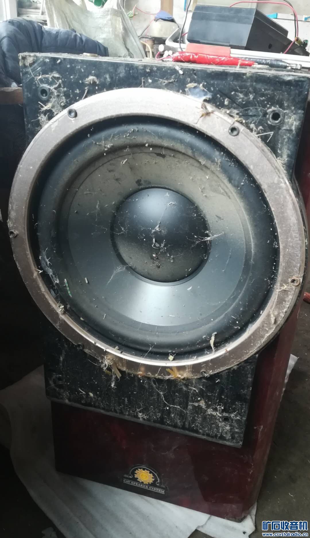

看前面一个大喇叭,后面有四个接线柱,其中一对是6欧150瓦,这个应该是接单声道音源,可上面还有一对接线柱,百度了一通,我的理解是分频用的,可是怎样接线呢?也接单声道音源吗?那还有必要用四个接线柱吗?不解,求指导!看图片能不能传上来 ……

发表于 2020-4-25 15:06:51 | 显示全部楼层
在哪儿呢?没看到呀!

发表于 2020-4-25 15:18:40 | 显示全部楼层
一个橡胶边低音,没见其他喇叭,这也不是同轴喇叭啊.

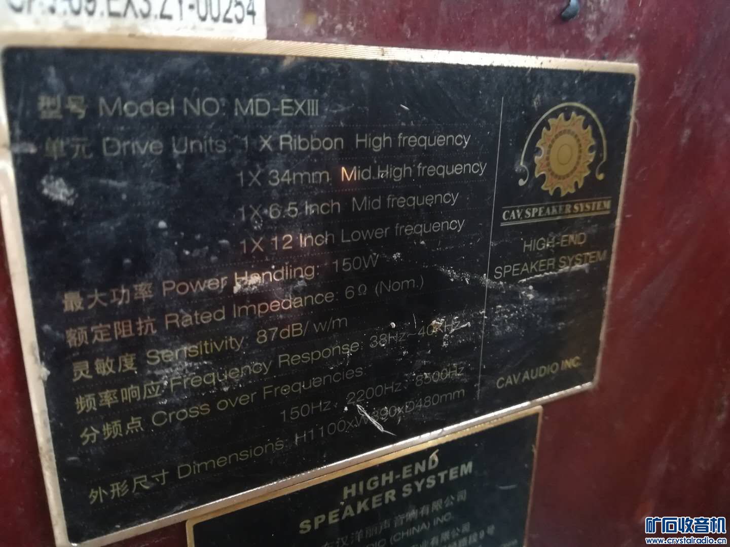

发表于 2020-4-25 18:57:57 | 显示全部楼层
看铭牌有三个分频点,这个音箱里面应该配有分频器,上面接线是中高音输出。

请看接线柱上面的英文,我虽然是英盲但输出的意思还是认得的。
这样并联接搞不好得烧功放,低音短路。

有两种情况
1,如果这是一个无源低音炮,只有一个大低音喇叭, 那么 下面接线柱是总输入, 上面接线柱是功率分频出来,借中高音箱子。
但是,无论分频器怎么设计,上下接线柱并联 最多是把分频器短路跳过。不会造成其他问题。
2,如果这是一个有2个或者3个喇叭的正常音响 那么上面写的虽然是输出,意思实际是 应当把你的功放的输出接到这里。    有些低音炮的高电输入平端子就是这么写。

这个帖子音箱还用怀疑吗,一个大低音占满了整个箱子,再没位置给中高音。
牌子上写着150HZ、2200HZ、8000HZ三个频率点,高音34毫米,中音6.5寸,低音12寸,接线柱上方写着中高输出。
很多分频器高音输出是并联滤出低频的电感,所以我说搞不好烧功放。

并联滤低频的电感,相当于一个低音负载,相当于把低频部分短路,高频部分输出,正常分频器会这么设计么?  一个大信号过来电感还不得烧红了?   我认为这个是不可能的。
即使是这么设计, 并联端子也不会短路,你画画电路图就知道了。
