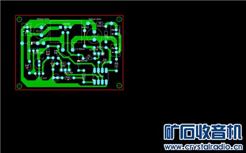

发表于 2020-4-25 13:49:11 | 显示全部楼层
radio2 发表于 2020-4-25 10:22
谢谢各位指导,我准备用磁环做电感再试试
我前几天刚刚做了一个,带限流的。一开始也是发热、还烧芯片。后来将快恢复二极管换成肖特基SS34就行了。电感我用直径10mmx15mm的工字磁芯0.8mm漆包线绕满、电感量约47uH。芯片是拆机的LM2596.
这是我的PCB版图
这是我的PCB版图

发表于 2020-4-28 17:20:56 | 显示全部楼层
radio2 发表于 2020-4-28 16:28
没想到二极管的质量这么重要
是呀,我也没想到。我认为快恢复二极管和肖特基二极管差不多,在别的地方也代用过、可在这里不行。
