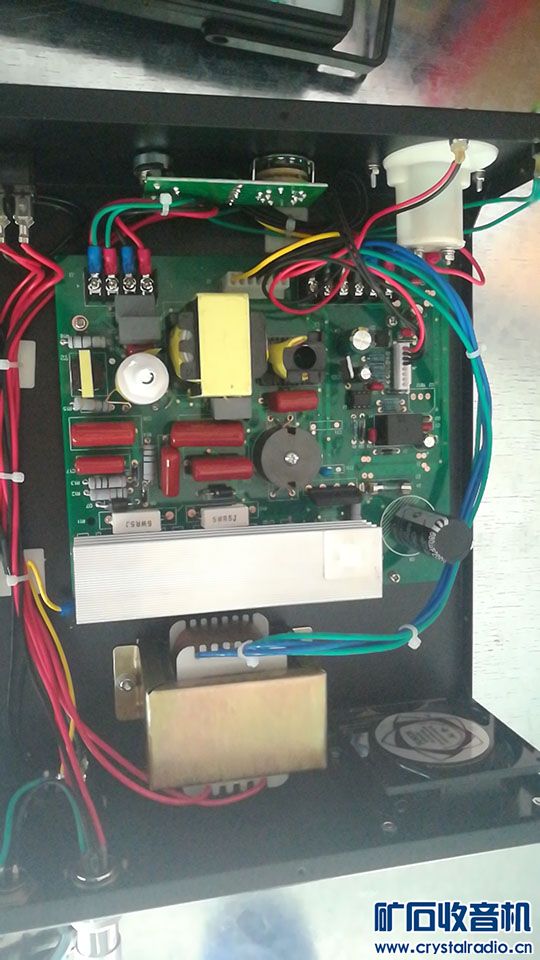

    现在有一台超声波焊接机,之前正常。用着用着功率慢慢下降。现在已经不能焊接。请帮助分析原因。谢谢。怎么查故障。谢谢

发表于 2020-4-23 17:42:41 | 显示全部楼层
只能提供检修思路
1)查电源。各路输出电源正常,带负载能力正常。有时测电压正常,但是带负载就电压就下降,这是测的是虚电。
2)查电容。尤其是电解,对怀疑的电容要代换,测量不准确。
3)查功率器件。看是不是功能下降,参数变坏了,最好也是代换。
检修思路个人有异,以上只供参考。
发表于 2020-4-23 18:45:11 | 显示全部楼层
楼上朋友说的不错,先把散热片旁边的滤波电容换了试试,再就是功率管是不是坏了
发表于 2020-4-23 18:52:51 | 显示全部楼层

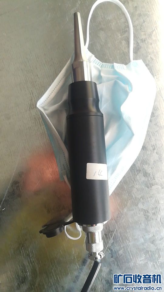

电流表读数有什么变化?有可能是振子性能衰退了
发表于 2020-4-24 16:54:46 | 显示全部楼层
超声波转换头坏的可能性很大
发表于 2020-4-27 00:36:00 | 显示全部楼层
超声波转换头会老化
发表于 2020-4-29 22:40:32 | 显示全部楼层
你的先确定换能器是好的,还有就是超生发生器的输出频率和换能器的谐振频率一样。
