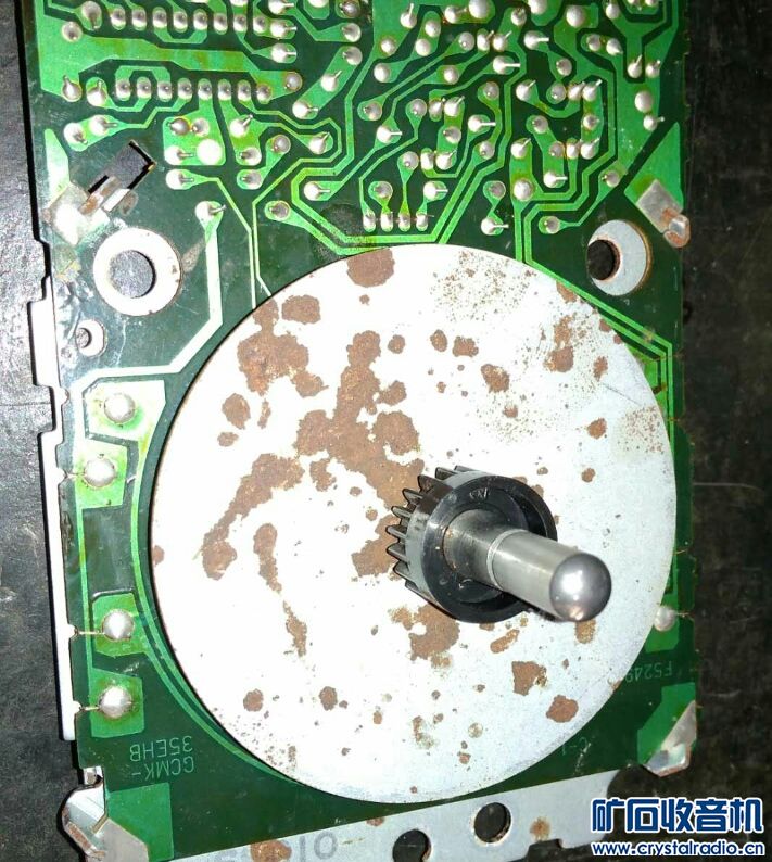

淘了台山水唱机,电机不转,拆开一看电机手拧很费力,想拆开加点油润滑一下,看半天不知怎么拆开,求论坛高手指点迷津,感谢!

发表于 2020-4-23 17:52:30 | 显示全部楼层
无刷电机啊,先把卡子转60度取下转子和轴承看看再说吧。卡环也可能一个转向愈来愈紧,不可蛮力。
 楼主| 发表于 2020-4-23 20:09:19 | 显示全部楼层
原来上面的转子可以直接拔下来,没有任何东西固定它,磁性太强了所以掉不下来,用力一拔下来了,那个塑料卡环确实转动之后可以拆下来,没拆过不敢用力,谢谢指点。
