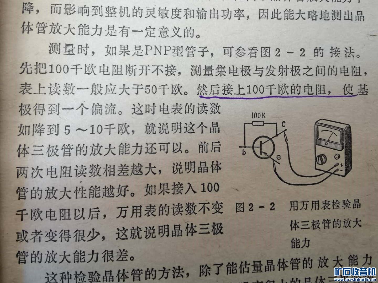

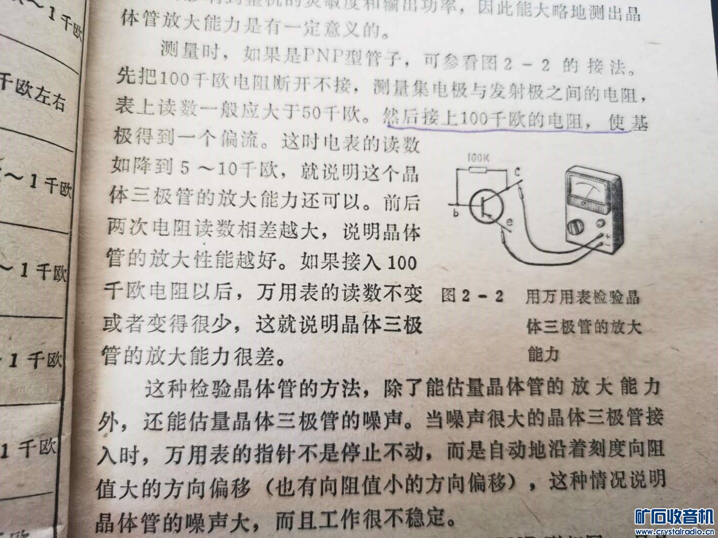

我根据《怎样修理晶体管收音机》一书中描述,测量3AG1、3AG21、3AX31、3AX81等三极管时候,根据书中所说,用指针万用表黑表笔连接e点、红表笔连接c点,电阻应该在50千欧以上,用手指给三极管加热,如果电阻变小较多,则温度特性不合格。如果给三极管b、c点之间连接200千欧电阻后,在用指针万用表黑表笔连接e点、红表笔连接c点,测量电阻在5-10千欧之间,与之前测量的50千欧以上差距越大说明放大能力不错。
   通过测量,十几个三极管,我发现只有几个3AG1合格,3AG21则是ce间电阻只有一两千欧,3AX31、3AX81ce间电阻通常在20千欧左右,而且用手指加热,电阻下降较多。
   请问这样测量准吗,3AG21、3AX31、3AX81几乎全不合格,正常吗?
发表于 2020-4-23 15:28:34 | 显示全部楼层
书上说的也是大概的情况,并没有准确数据,据你给出的数值,那几个锗三极管基本都是可以用的。接入电路,大胆的试验吧。

但是低频的,31、81基本上没有合用的,是不是31、81的ce间电阻就不是很高吧,比3AG1差远了

低频管的工作电流比较大,穿透电流大一些也能正常使用。
一般情况下C、E极间电阻,都比高频管低得多。

我发现测量低频管,按照万用表减到高频管量程的十分之一就可以了,ce间电阻约5千欧,BC间加100k电阻后,ce电阻约1千欧,应该是质量差不多

你要测量低频大功率管3AD6或3AD30的CE的电阻会小于1K,将基极和发射极短路,CE间电阻会变大。人们总是希望穿透电流越小越好,但是穿透电流大也不等于不能用,可能会噪声大一点,用在后级工作没问题。老晶体管生产时间太长了,现在的穿透电流不一定是刚出厂时间不长使得电流。面接触的三极管大多数比点接触的三极管穿透电流大
