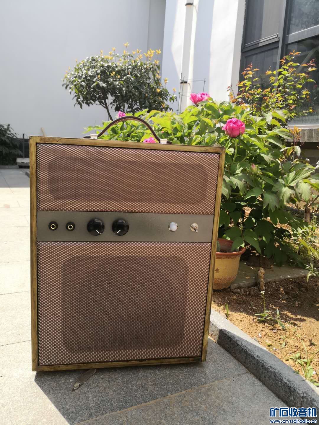

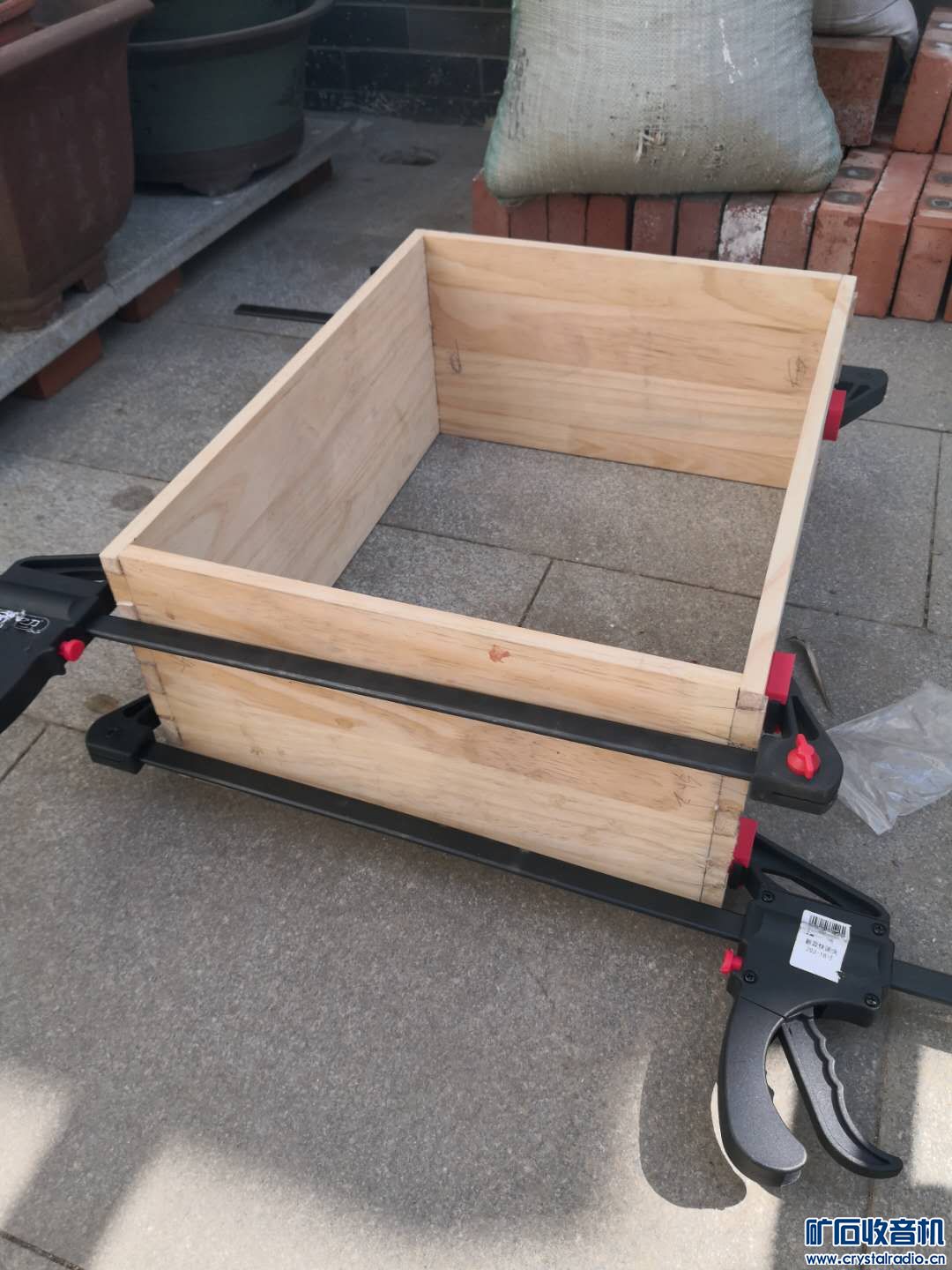

这是今年在家防疫,给儿子做的,就当玩具练练手,好久没动手了。把机头和箱子做到一起,顺带学习下木工榫卯。

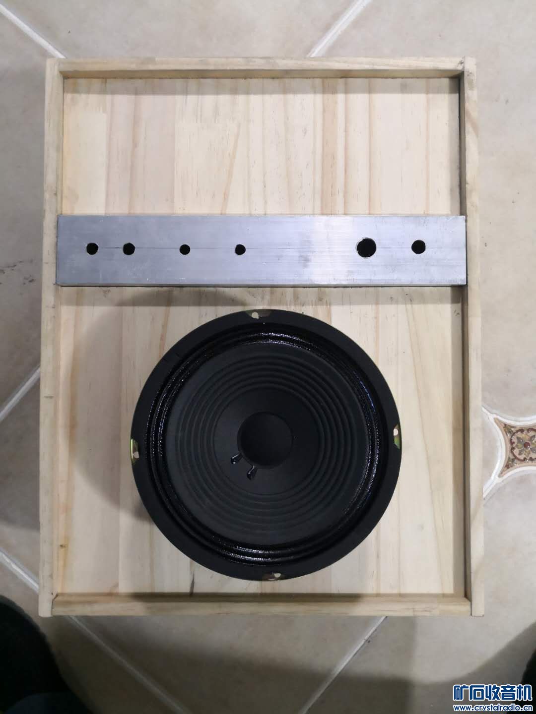

制作机头底盘,铝合金方管,150mm宽,根据箱体宽度截取一块,刚好用。

摆摆位,看看合不合适。

各论坛查阅电子管吉他机头的制作经验,一是要用专用的吉他箱喇叭,应该就是吉他的音频范围吧,大约100赫-10千赫,所有没特意绕制输出牛,采用了电子管收音机的4欧小输出牛,先做做看效果。

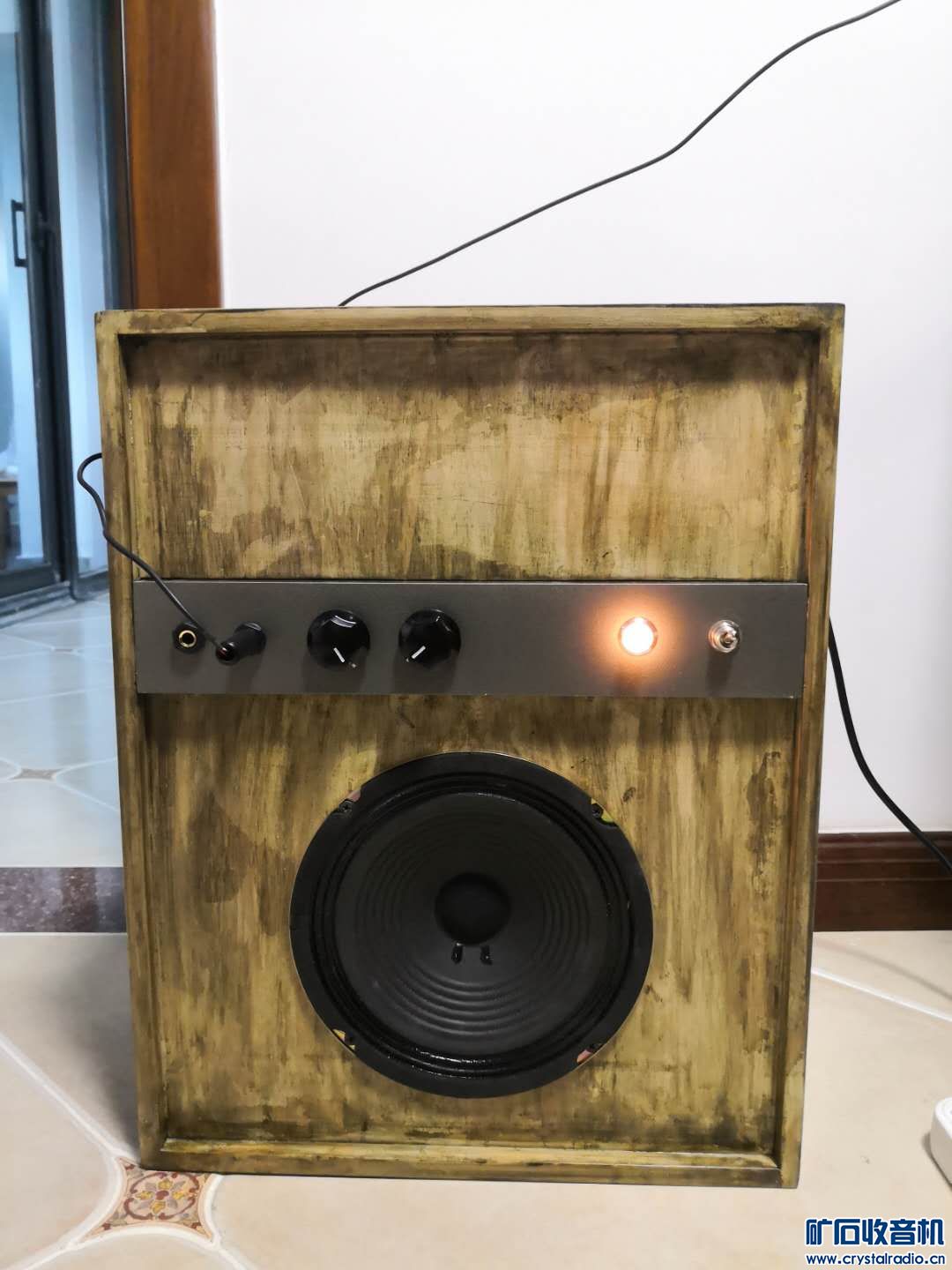

效果还不错,能够满足儿子目前练习吉他的需求,漆工手艺不行啊

最后美化,手工。
