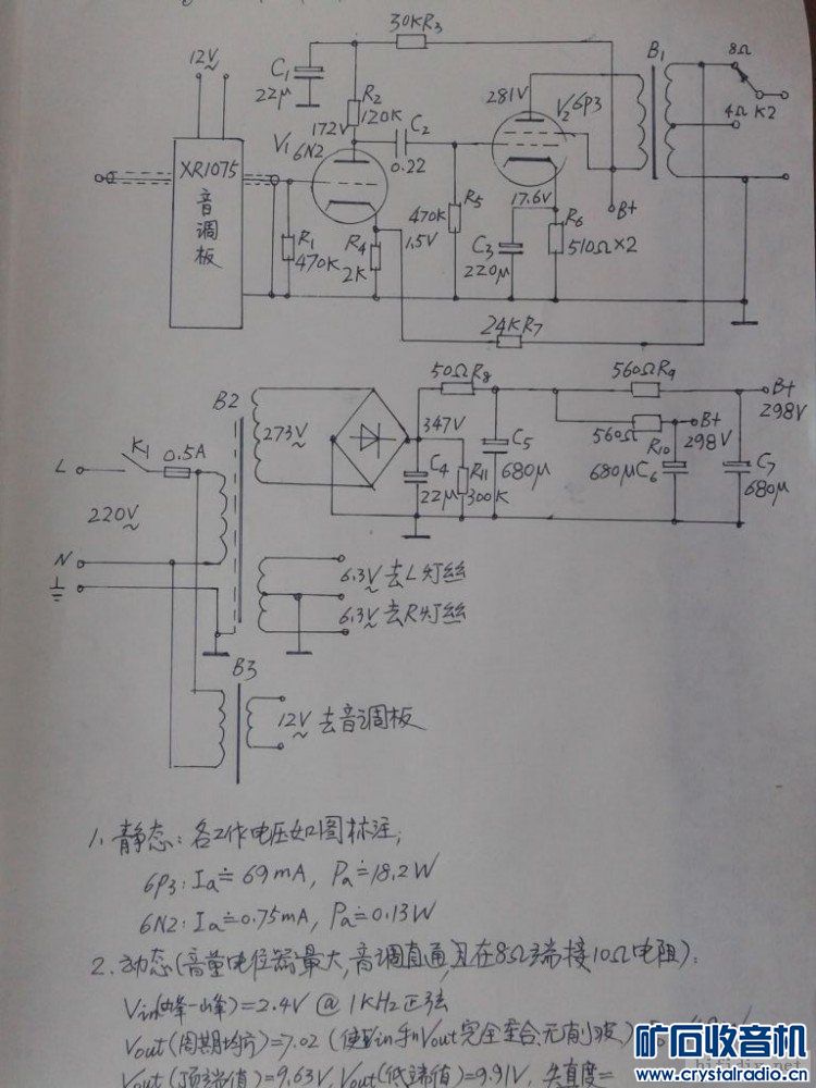

最近从别的以论坛看到一位朋友制作的6p3机子,哪位朋友实践图纸上屏压是281V,但是手册上的参数是250V,比手册给的数值高了30V,那问题来了,如果所有的管子如都能超越手册给定工作电压值,提高屏压的优缺点?那极限在哪?请教各位前辈拍砖探讨探讨一下6P3管的屏压问题
原贴:http://bbs.hifidiy.net/thread-1050429-1-1.html

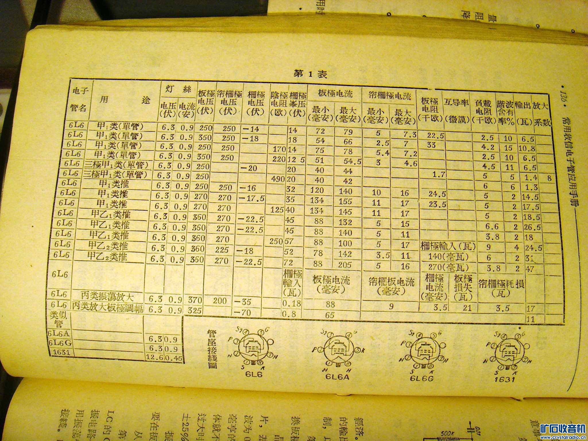

发表于 2020-4-23 13:37:13 | 显示全部楼层
电子管手册给出的是厂家综合考虑输出功率和失真度的推荐应用值,并非一成不变,电子管手册给出极限值,在实际应用中,不允许有一个以上参数超过极限值。苏联型号6П3С(相当于国产6P3P)参数:
  屏     极         帘  栅  极     控制栅极电压   互    导   内   阻   负载阻抗   输出功率
250V/75mA    250V/5.4mA       -14V           6mA/V     22.5K      2.5K        6.5W
350V/54mA    250V/2.5mA       -18V          5.2mA/V    33K        4.2K       10.8W
极限应用值  最大屏极电压  最大帘栅极电压 最大屏极耗散功率 最大帘栅极耗散功率 最大阴极电流其他略
6П3С               400V               300V             20.5W                    2.75W
6P3P               400V               330V              20.5W                   2.75W
发表于 2020-4-23 13:38:39 | 显示全部楼层
极限就是屏耗不能超过极限值。常见的鉴别方法是,晚上关灯看,屏极不能发红。

发表于 2020-4-23 14:22:49 | 显示全部楼层
我的6P3单端屏压就是280多伏特的电压。栅负压19V左右。3.5K:4-8欧的输出牛。

发表于 2020-4-23 16:34:27 | 显示全部楼层
我理解的不能有一个以上参数超过极限是:如果屏压超过极限,则屏极功耗不能超过极限,也就是屏流要减少,栅极偏压和负载阻抗都要相应改变。
发表于 2020-4-23 21:29:11 | 显示全部楼层
      给你几个甲类图看看你就放心了,20-40W的扩音机推挽用6L6(6P3P),其B+都较高有的达到375V。
