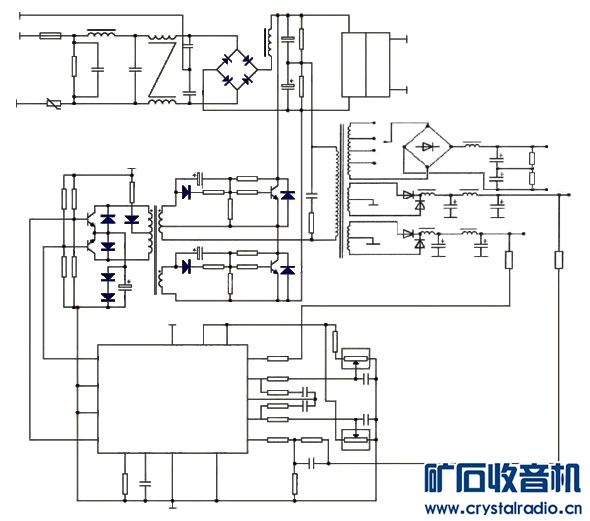

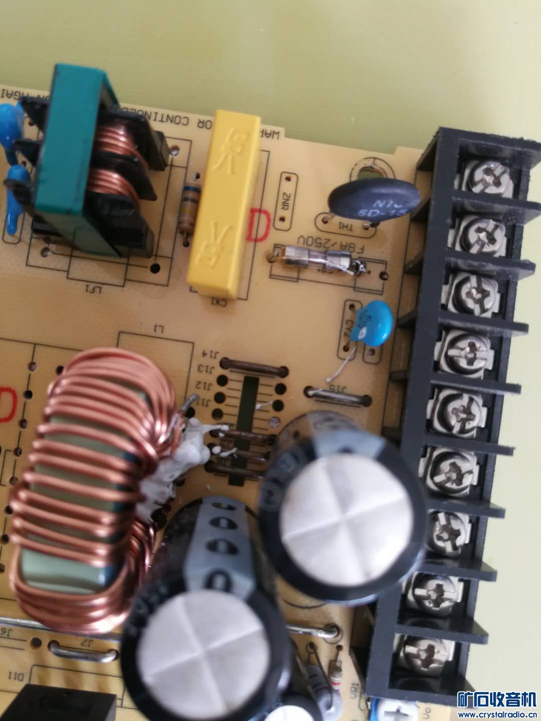

大功率胆机开关电源输出700W,低压输出6.3V/10A,60V/0.8A,高压输出,300V,360V,450V,1000V/0.7A.用E55或E65磁芯绕输出,储能电感用O20磁芯,推动变压器用E12绕制,芯片KA7500B,有稳定保护功能,输出+-0.2V误差,调节电位器使输出电压在需要的范围内,

别850W电源了,开发一款150W以内的就好了。
6.3V3A,2组;250-320V,0.3A;就基本满足需要了。

有成品实测图了吗,很期待?
 楼主| 发表于 2020-4-23 12:48:09 | 显示全部楼层
西北虎 发表于 2020-4-23 12:46
有成品实测图了吗,很期待?
有成品的噢
