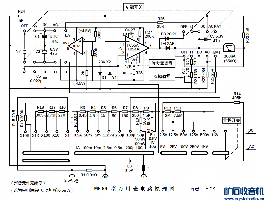

发表于 2020-4-23 13:04:14 | 显示全部楼层
请看改的单电源供电

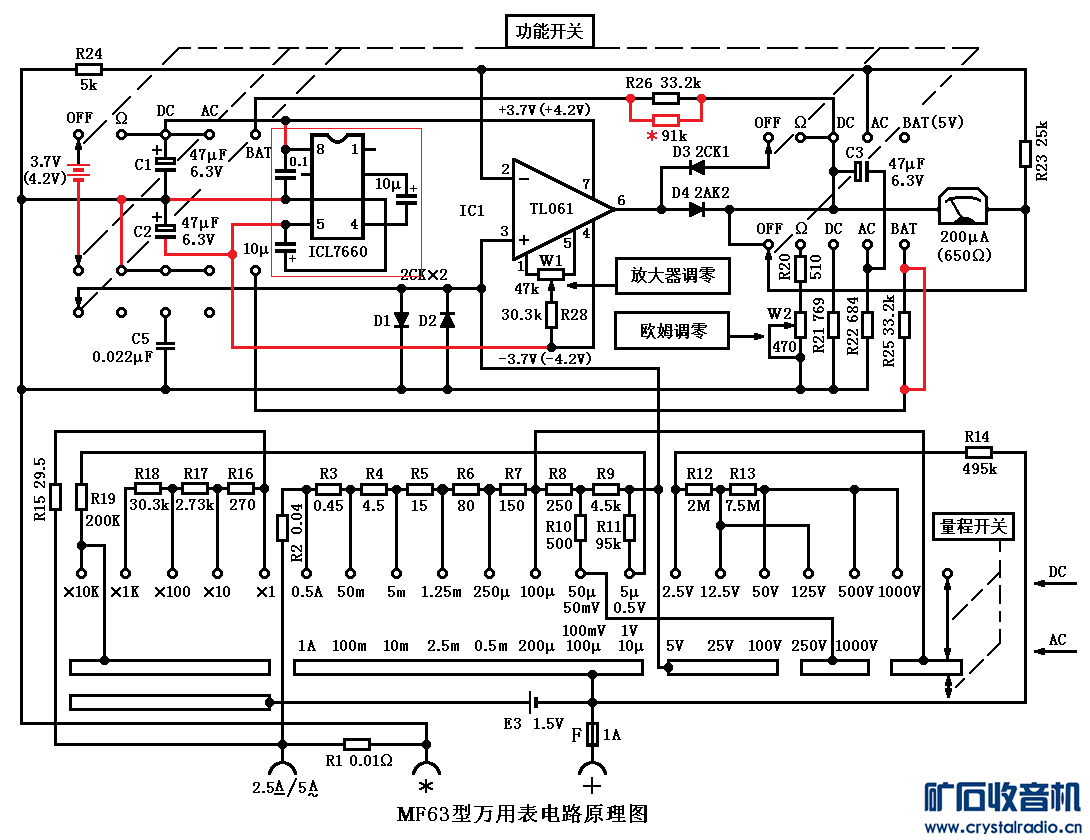

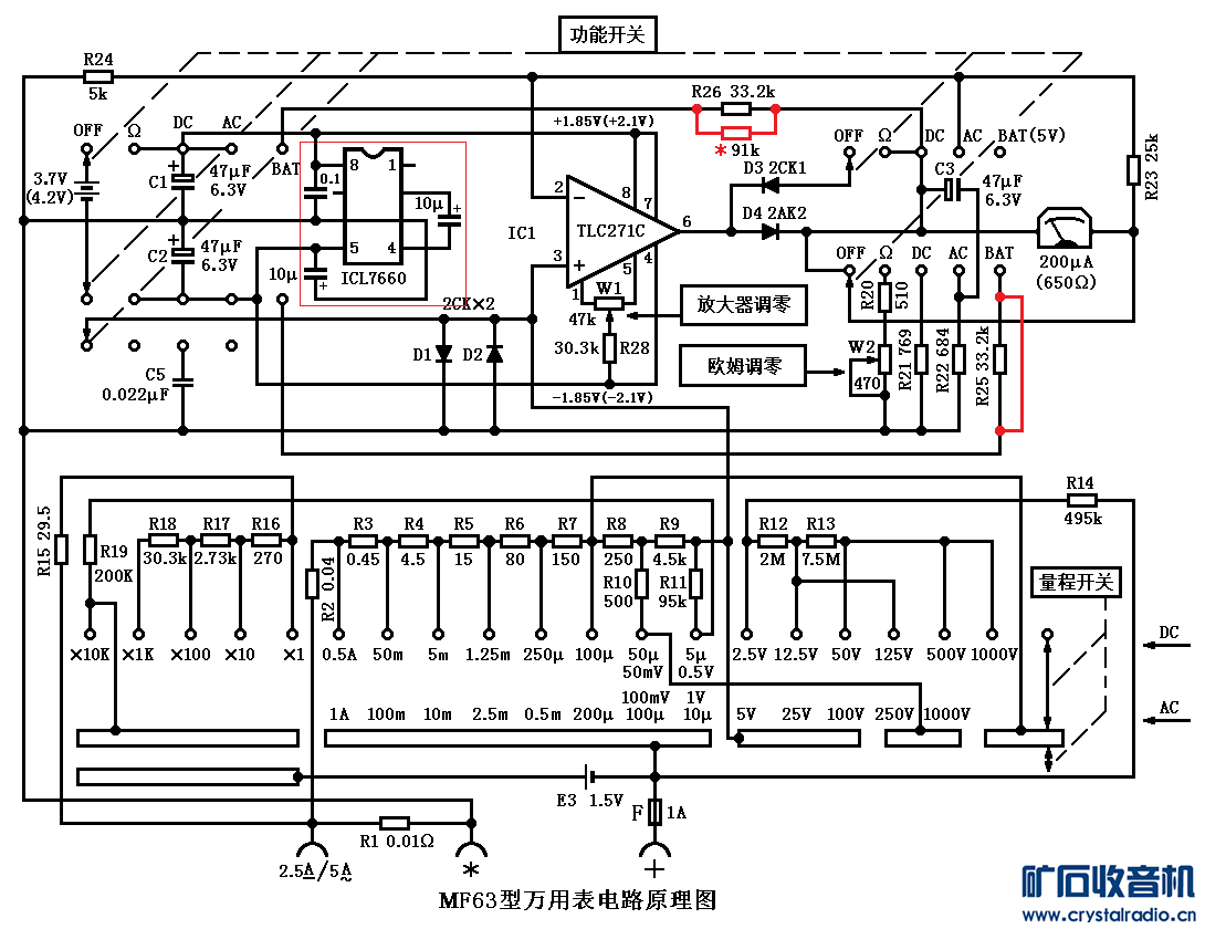

发表于 2020-4-23 20:30:07 | 显示全部楼层
改单锂电电路:TL061+ICL7660
改单锂电电路:TLC271+ICL7660,此电路特点是超级省电,静态电路小于10μA。
