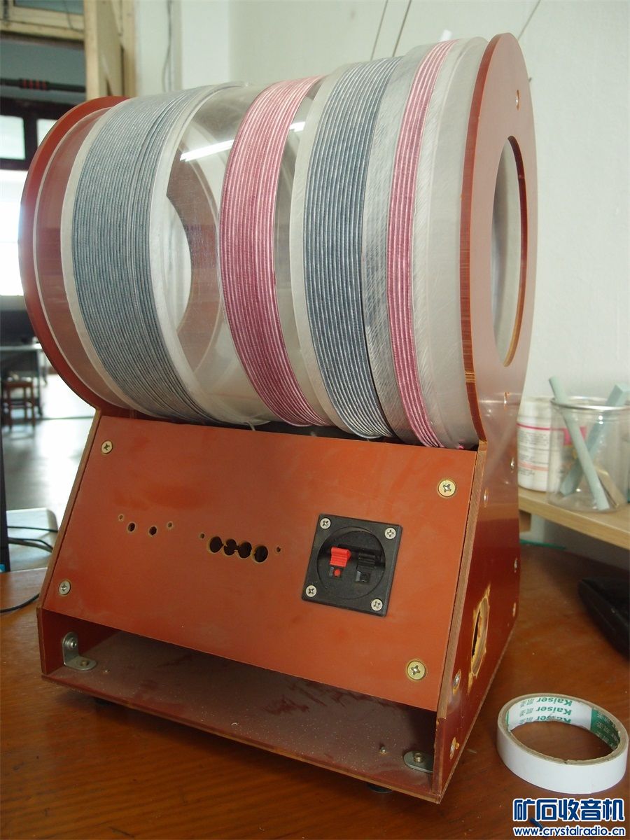

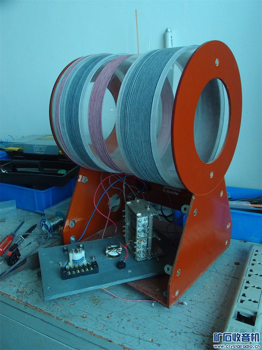

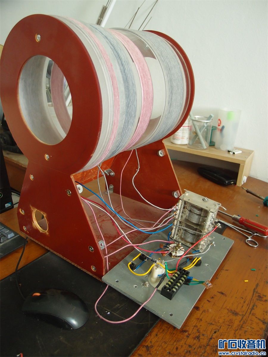

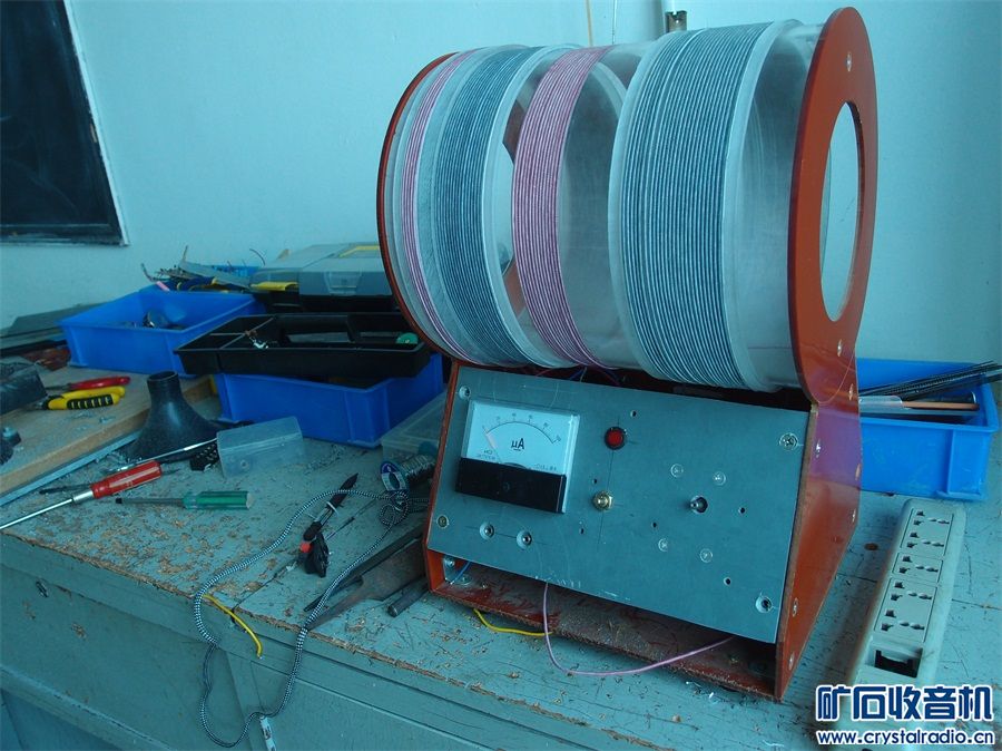

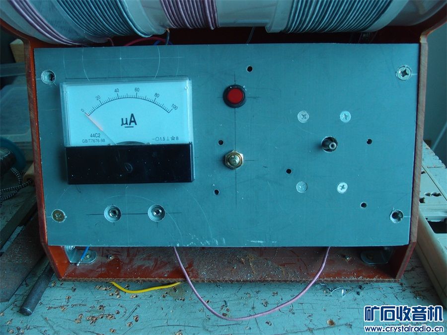

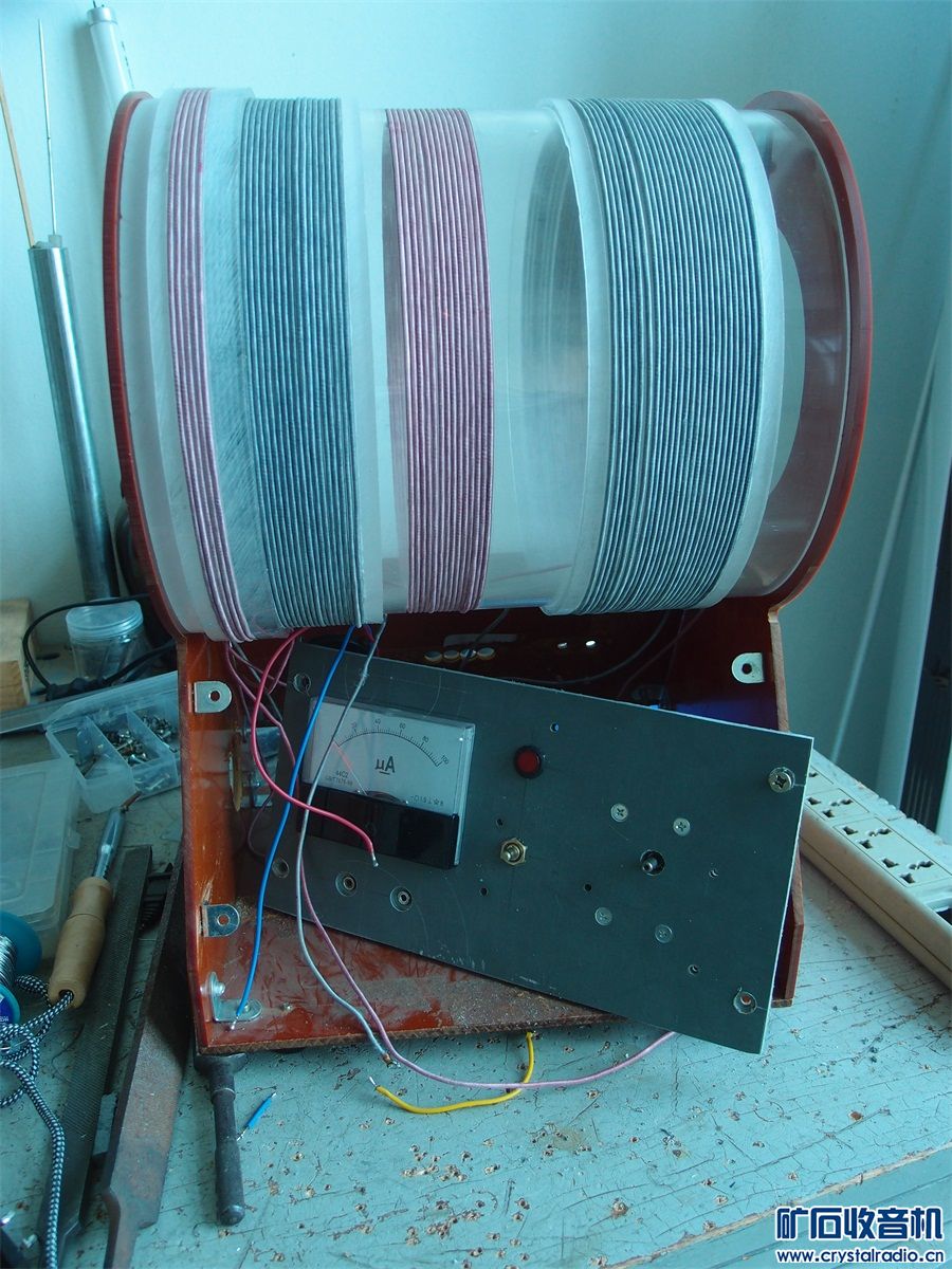

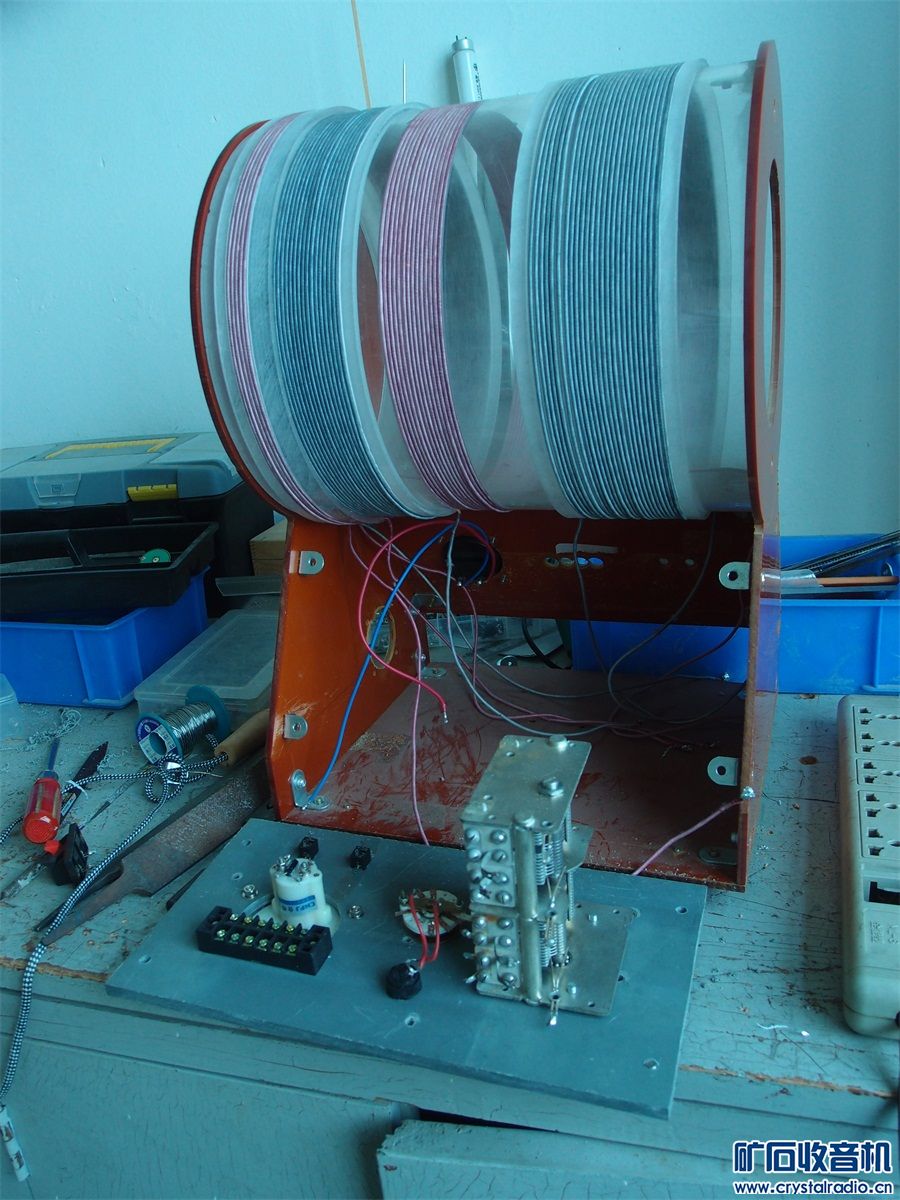

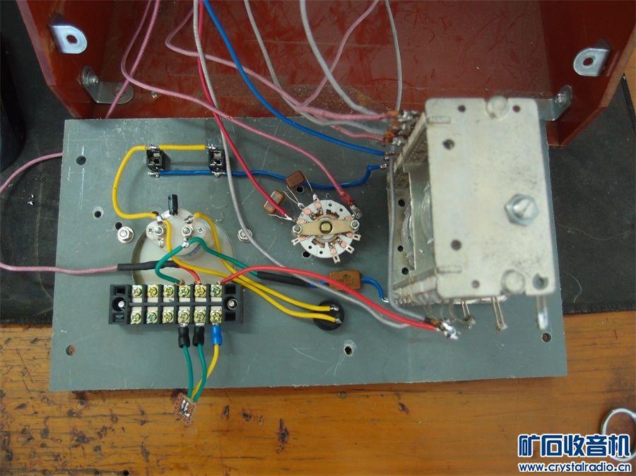

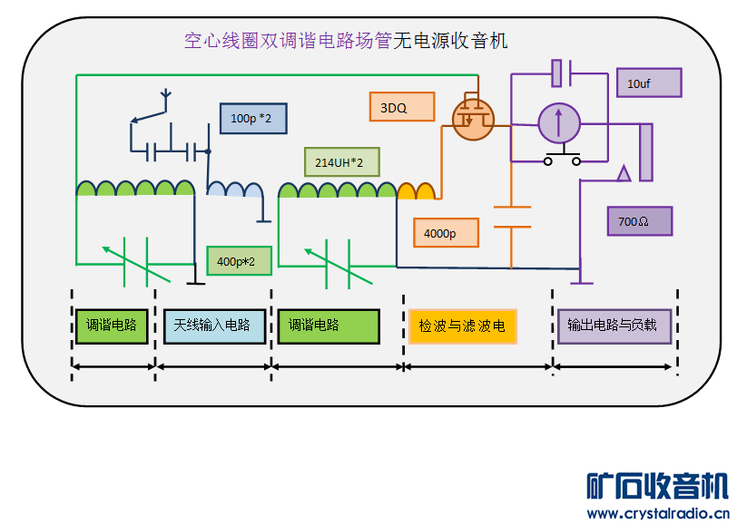

P4220745.JPG 这个空心线圈口径三十厘米,中间红的为天线线圈,两边兰的为调谐线圈,边上红的为检波线圈,检波线圈靠在主调谐线圈一边,另一边为付调谐线圈作为场管栅极输入信号,天线线圈串入不同的电容作为天调,有直通状态,100P电容,二只100P电容串联成50P电容。作为适合不同接收情况下调节使用。通过信号发生器测试,基本满足中波接收频率范围520--1600KHZ左右,
电路主要特点,由于栅极信号取自另一个付调谐回路,主调谐电路能电磁耦合到检波线圈,对主调谐电路的各种影响(如分布电容等)更小,另外在接收时可以通过移动主调谐线圈与天线线圈的距离也就是耦合程度达到灵敏度和选择性的兼顾,通过调节检波线圈和主调谐线圈的位置达到更接近阻抗匹配状态。通过调节付调谐线圈与天线之间的距离,保持在达到场管栅极需要的信号强度要求时,从天线上取得的能量最小化。保证最大限度的把从天线上获得的能量提供给主调谐线圈。在实际收听时,在调节可变电容收到电台后,调节主调谐线圈的位置达到最好效果,调节检波线圈位置达到最佳效果,最后调节付调谐线圈位置达到音量最大化。也可以观察表头电流达到最大值。
本空心线圈采用0.1*450股李兹线。也可以采用普通软电线绕制。
双调谐电路的灵敏度和选择性等性能都要比单调谐的好一些。例如,单调谐电路中,栅极信号也是直接从调谐电路中取得的,这样对栅极输入电容,输入阻抗对调谐电路都有一定影响,输入电容对调谐电路的频率范围有影响,特点是会造成高端的接收频率下降,输入阻抗的影响也会造成调谐电路的选择性下降。而采用了双调谐电路后,栅极信号从付调谐电路中获得。就减少了对主调谐电路的这些影响。另外可以通过调节付调谐线圈跟天线线圈的之间的耦合程度,,尽量减少输入到栅极的能量,保证场管工作良好的状态就行。

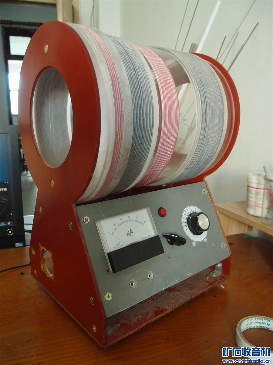

 楼主| 发表于 2020-4-23 11:51:44 | 显示全部楼层
正式完工了,前面的缝隙加了块板子封一下。

老师的电路中,场管上G1和S不用接33K电阻吗,好多电路上接电阻,但我实验中,接和不接没感觉出多大区别,请执教其中的区别
 楼主| 发表于 2020-4-23 21:47:19 | 显示全部楼层
xuxu2018 发表于 2020-4-23 21:07
老师的电路中,场管上G1和S不用接33K电阻吗,好多电路上接电阻,但我实验中,接和不接没感觉出多大区别,请 ...
接不接那个电阻,还有阻值大小的调整,通过实验确定,感觉那个效果好就采用那个,实际区别不是很大,我是为了简洁,只要改进效果不太大的就尽量省掉。简洁电路。
