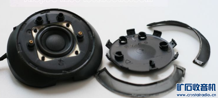

 楼主| 发表于 2020-4-23 15:15:43 | 显示全部楼层
一切为了音质,原来的塑料喇叭实在受不了了。另一个原因是,这1.5寸的亚马逊喇叭有原配箱体,之前拆过一个放D1875里面,配合松下老款带三角标记的SU电容+固态输出电容,人声有点毛,还是不如带原装箱体的好。可见原装壳体相当赞。
观察一下机内空间,容不下这个18mm高度的喇叭,除非把直插原件改成贴片的,焊在背面,这样或许可以。
电池盒右侧其实空间挺大的,可以塞大一点的电容,我就把原来的470uf滤波拿掉,容纳OS-Con,滤波换成了松下FC的470uf 10V,个头大3倍,照样赛的下。电池盒上方的就不行了,空间很窄
 楼主| 发表于 2020-4-23 15:23:26 | 显示全部楼层
这喇叭8欧姆2w,直径40mm和原配的一样,就是厚了很多。可能要吧色环电感变贴片电感,铝电解变钽电容焊到电路板背面,才能腾出空间塞这个喇叭
