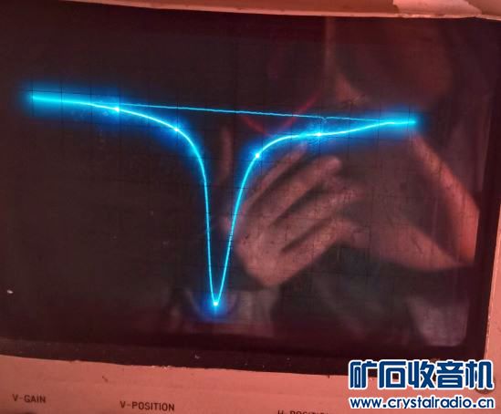

                   手里有个电子管收音机,上世纪60年代的,打理之后调整中频曲线,扫频信号直接接的中周引脚,拔掉了混频管6U2, AGC回路没有断开,中放管6K4在线并通电。无论如何也不能把中频的曲线调成矩形,只能调整成一个波峰状,请问大家,我的操作哪里出了问题?
         图中的频标分别是455   461    465     469     475KHz ,频带宽度目测也就4KHZ,本来打算调整成7.5KHz的通频带,结果就调成这样了,不知道问题出在哪里,求帮助。

您把6U1拔掉了,第一中周上就失去了负载,谐振Q值升到最高,带宽当然变得最窄。此时再去调6K4的输出中周,您觉得还调得宽么?

 楼主| 发表于 2020-4-23 07:10:52 | 显示全部楼层
longshort 发表于 2020-4-23 07:06
您把6U1拔掉了,第一中周上就失去了负载,谐振Q值升到最高,带宽当然变得最窄。此时再去调6K4的输出中周, ...
       请教一下, 插入6U1的话,扫频信号从那个位置接入比较合适呢?
发表于 2020-4-23 07:51:52 | 显示全部楼层
天线端的栅极输入就可以呀。

发表于 2020-4-23 08:05:43 | 显示全部楼层
还是脑师说得对!把扫频仪直接接到中周上,是扫不出正确的幅频曲线的。

先弄清扫频仪输出阻抗,隔不隔直流,别因为接入扫频仪影响工作状态,本振该短路的短路,天线的双联与线圈断开或短路,等调整完再恢复

对的,  我的是分体式目黑7625, 输出的扫频信号最高幅度可达8V,AM中频 调到最低时扫频幅度也有4V,扫中周妥妥的,扫声表面滤波器都没有问题。
    昨天,调晶体管收音机   扫频信号直接靠近天线磁棒,后面的曲线就出来了。
