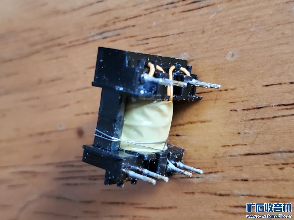

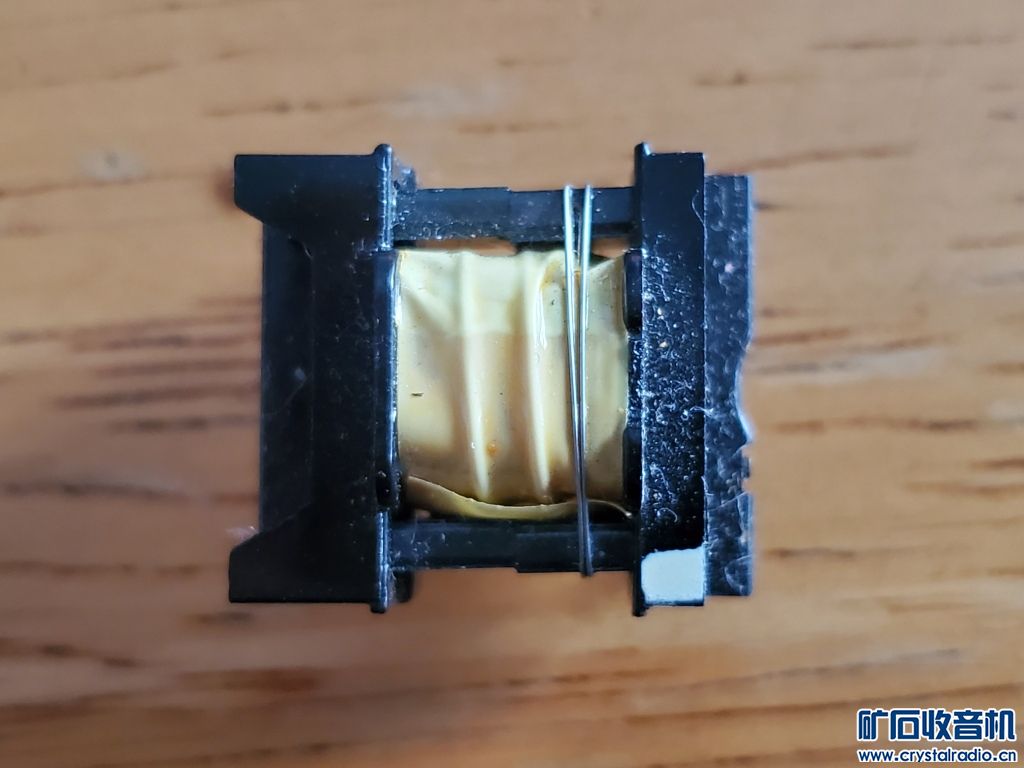

最近拆了一个小型开关电源,发现变压器上有两圈的短线圈。不知其作用是什么?请问坛中有那位知道。

这属于偷工减料应该铜带包裹,目的是防止变压器漏磁干扰。
发表于 2020-4-23 06:13:40 | 显示全部楼层
变压器屏蔽防止漏磁干扰

我拆了三、四个小型开关变压器。就这个变压器有这两圈线而其他的什么也没有。

勋章 发表于 2020-4-23 06:13
变压器屏蔽防止漏磁干扰
谢谢!原来是与金属外壳的功效一样。

EMC规范里面防止电磁泄漏干扰其他电路的,应该使用紫铜带绕一圈,接口那里用锡焊起来。
发表于 2020-4-23 10:24:51 | 显示全部楼层
一般来说,高频变压器磁芯接地为了降低辐射干扰用的。

小功率的比如几W那种一般都不用的。

铜带接口那里不是不能连么?
发表于 2020-4-25 10:11:10 来自手机 | 显示全部楼层
短路紫铜带是包在整个磁芯外面的,包在线圈上那不就短路了。
发表于 2020-4-25 10:21:51 | 显示全部楼层
9527001 发表于 2020-4-24 08:25
铜带接口那里不是不能连么?
绕在线圈中的(只环绕变压器的某一个柱)的紫铜带是隔离式的屏蔽,这样的紫铜带才不能闭口,不能构成短路环
包裹整个变压器的屏蔽环必须短路,而且需要接地。
