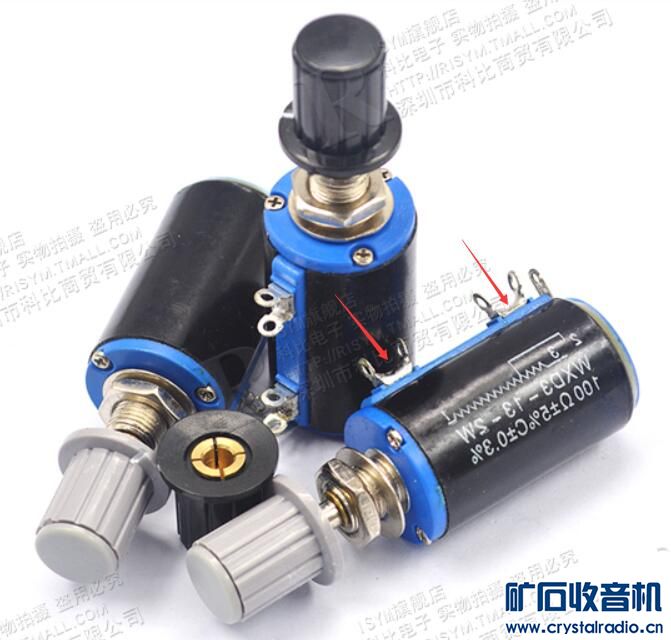

多圈精密电位器的有3个接线脚,其中2个脚是半圆U型金属圈,是把导线放进去再用钳子夹扁后焊接?还是放进去直接加焊焊接?开口较大

套热缩管,穿一个孔拧一下焊上,这东西自己玩随便弄不掉就行了
U字形二个耳朵可以跳线用,怎么焊中间呢,焊一个小耳朵上就可以,完美一点所有耳朵用热缩管套一下

发表于 2020-4-24 15:23:26 | 显示全部楼层
按照2楼说的焊比较靠谱,穿线回折拧圈再焊,穿线前套好热缩管。焊中间会把原有结构破坏掉,或者松动。

发表于 2020-4-24 16:07:06 | 显示全部楼层
这种电位器的塑料遇热会化,焊接重点就是要快一点,焊到位了就撤。
金属片中间是和内部连接的焊锡。
发表于 2020-4-24 21:48:23 | 显示全部楼层
感觉你想多了,就是快点焊接,这个不耐热的
